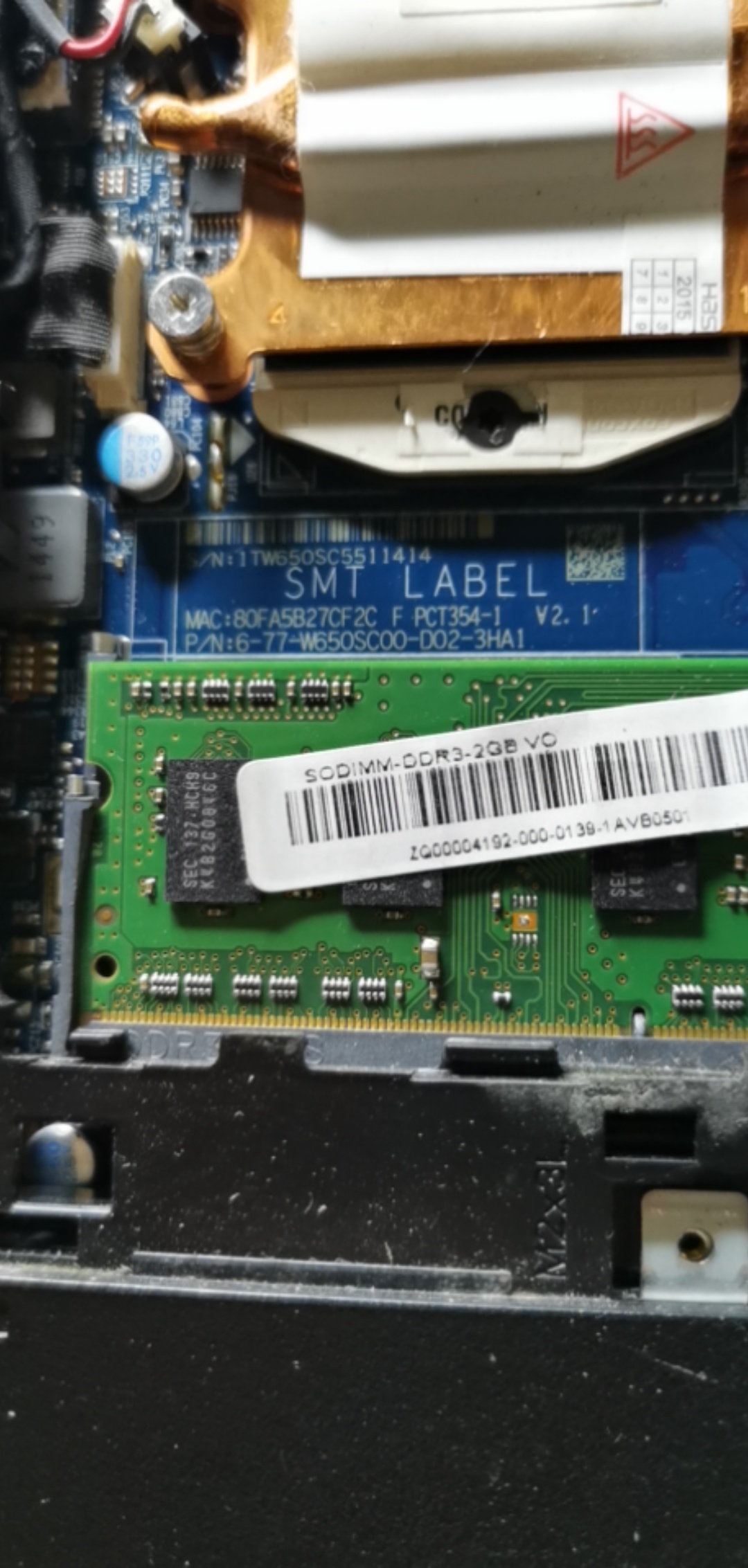

使用适配器 开机不亮 或死机  电流 1.6A  可以用电池 正常使用      这种故障  没头绪

这个是显卡通病那款
作者: 张明琪    时间: 2021-6-21 19:05
恩 多细心看看  看看MOS 管吧
作者: 黄祺益    时间: 2021-6-23 11:41
主板在适配器模式的情况下 ,会自动睿频
换个CPU试试
或CPU供电看一下
