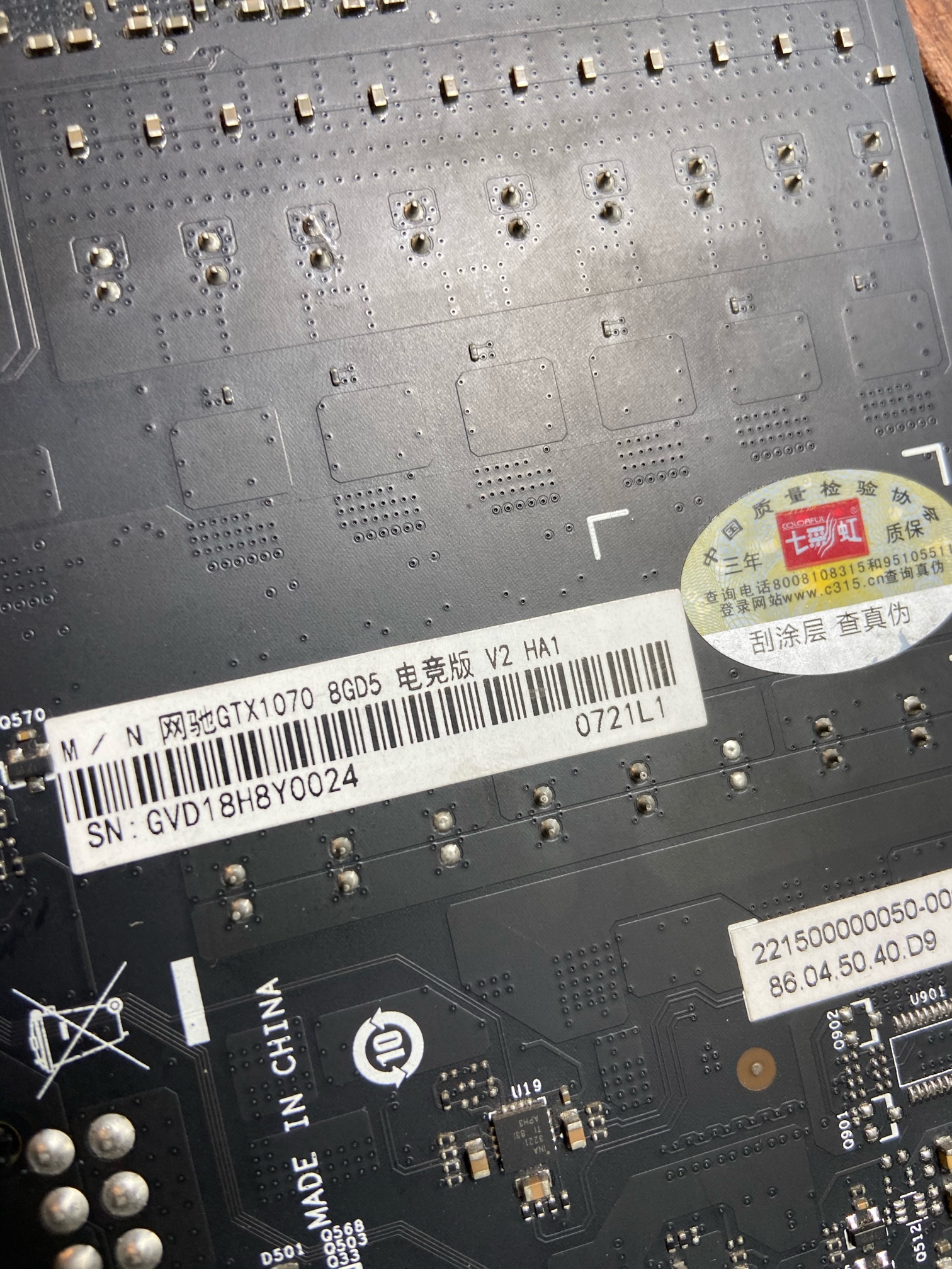

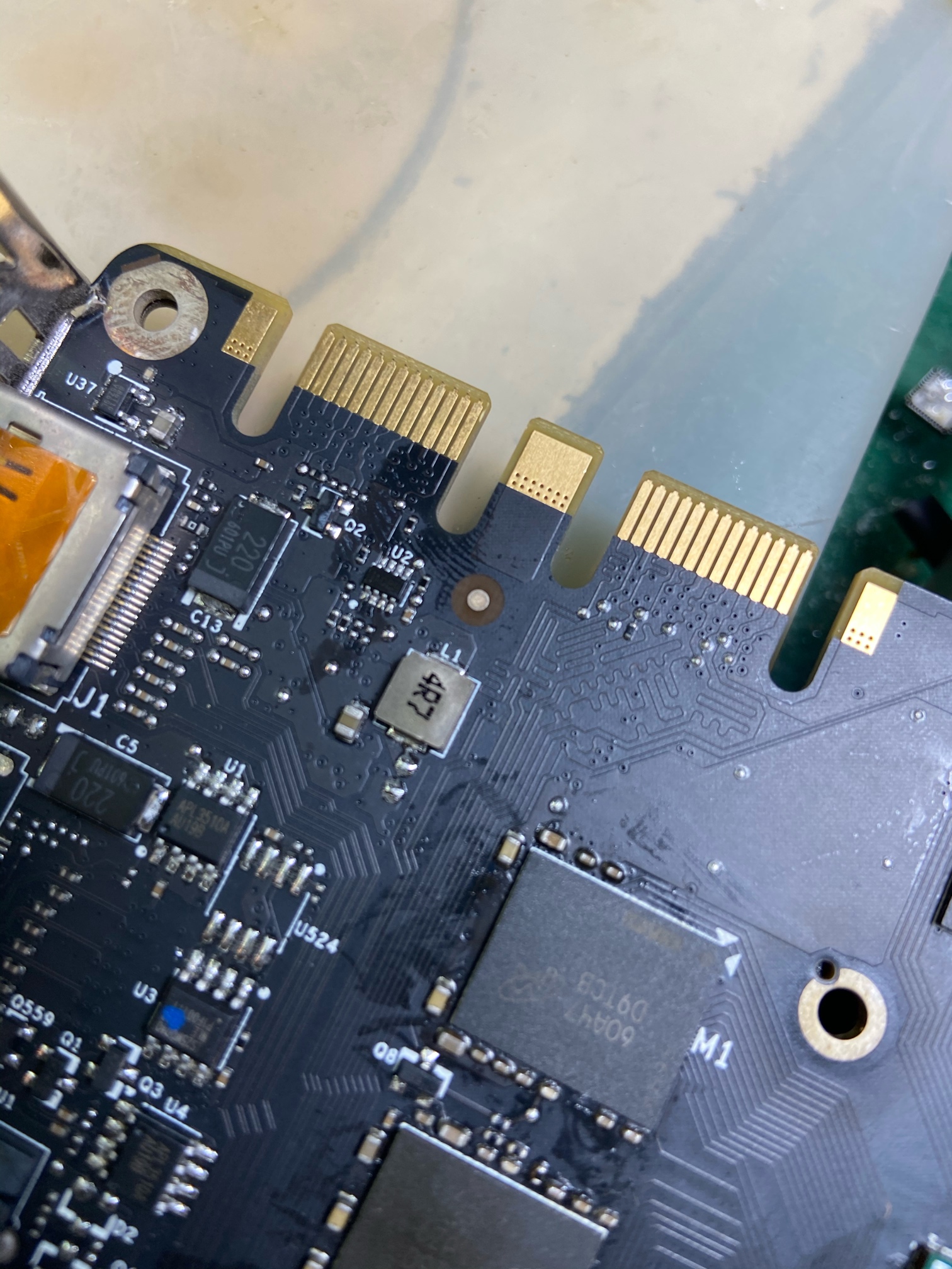

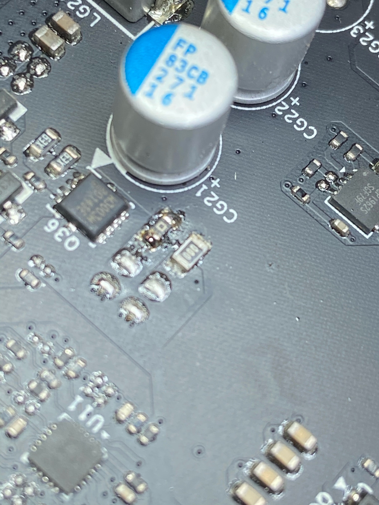

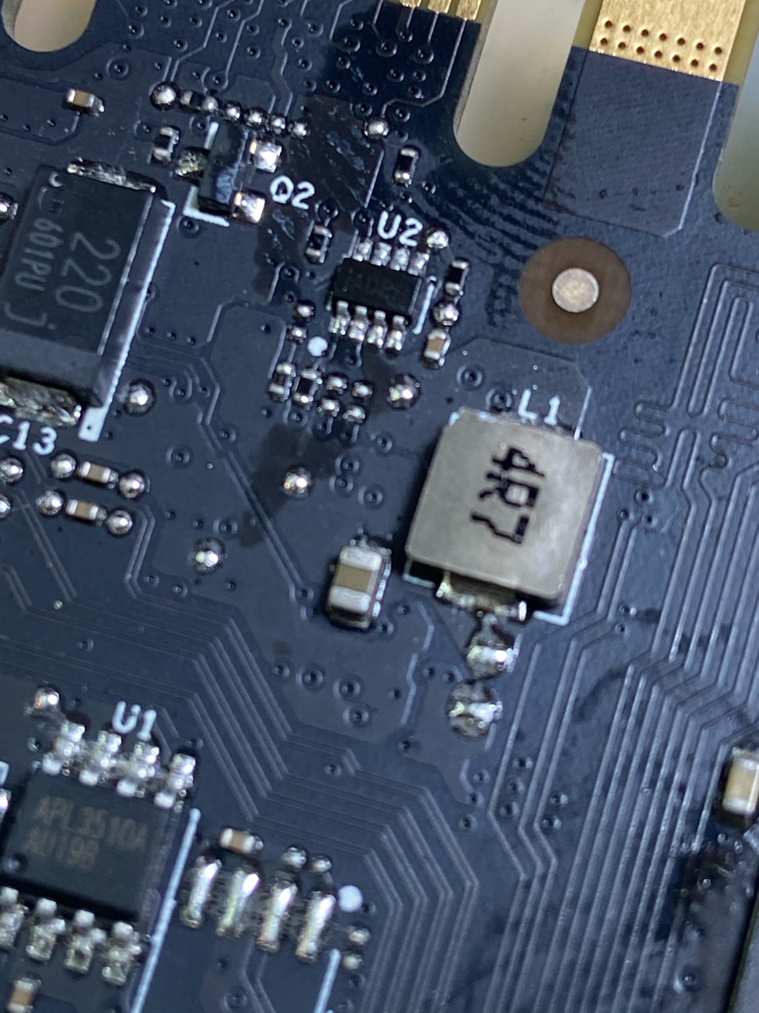

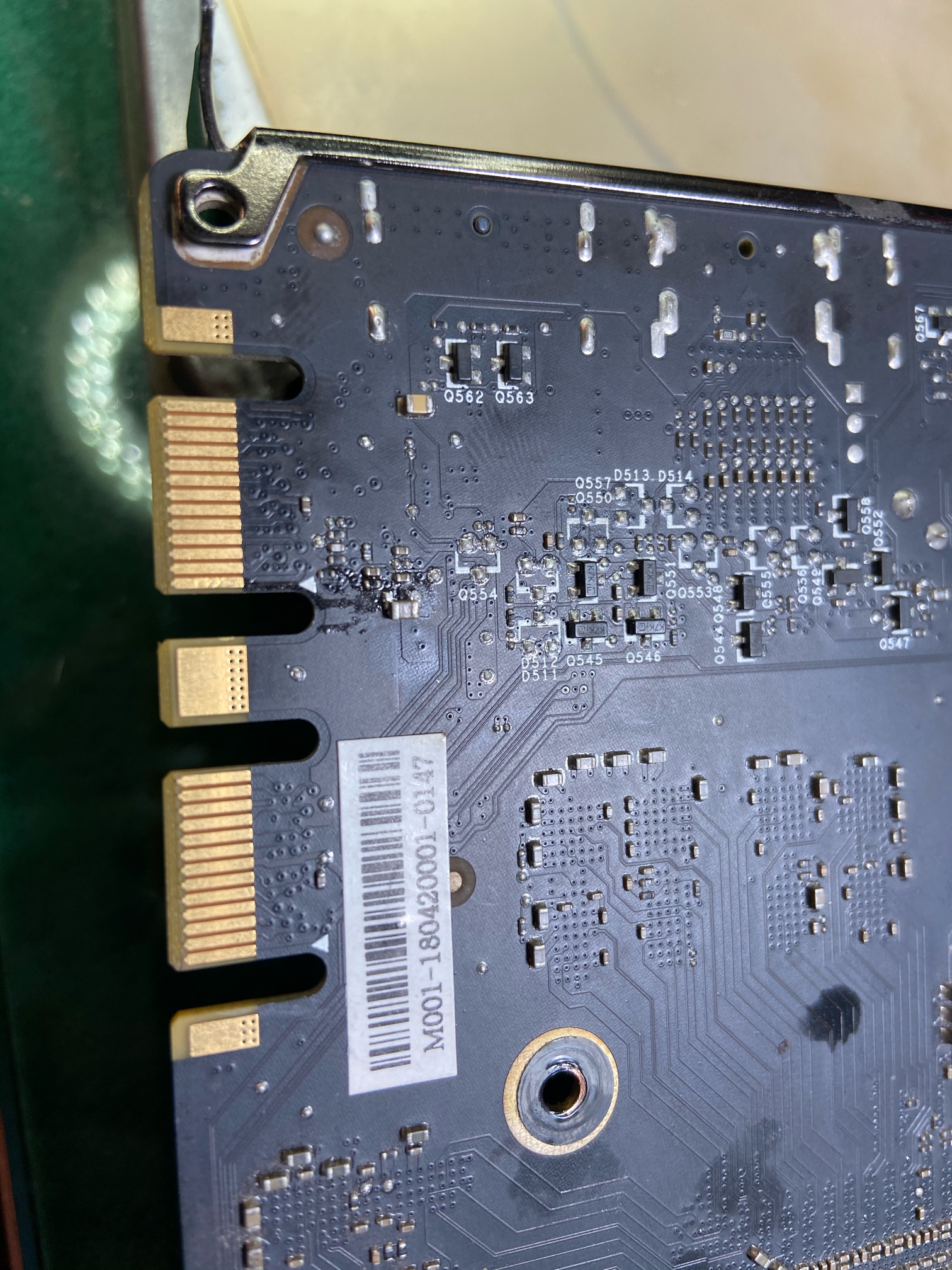

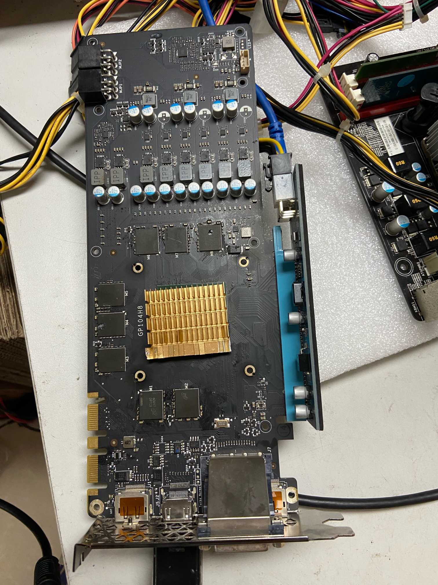

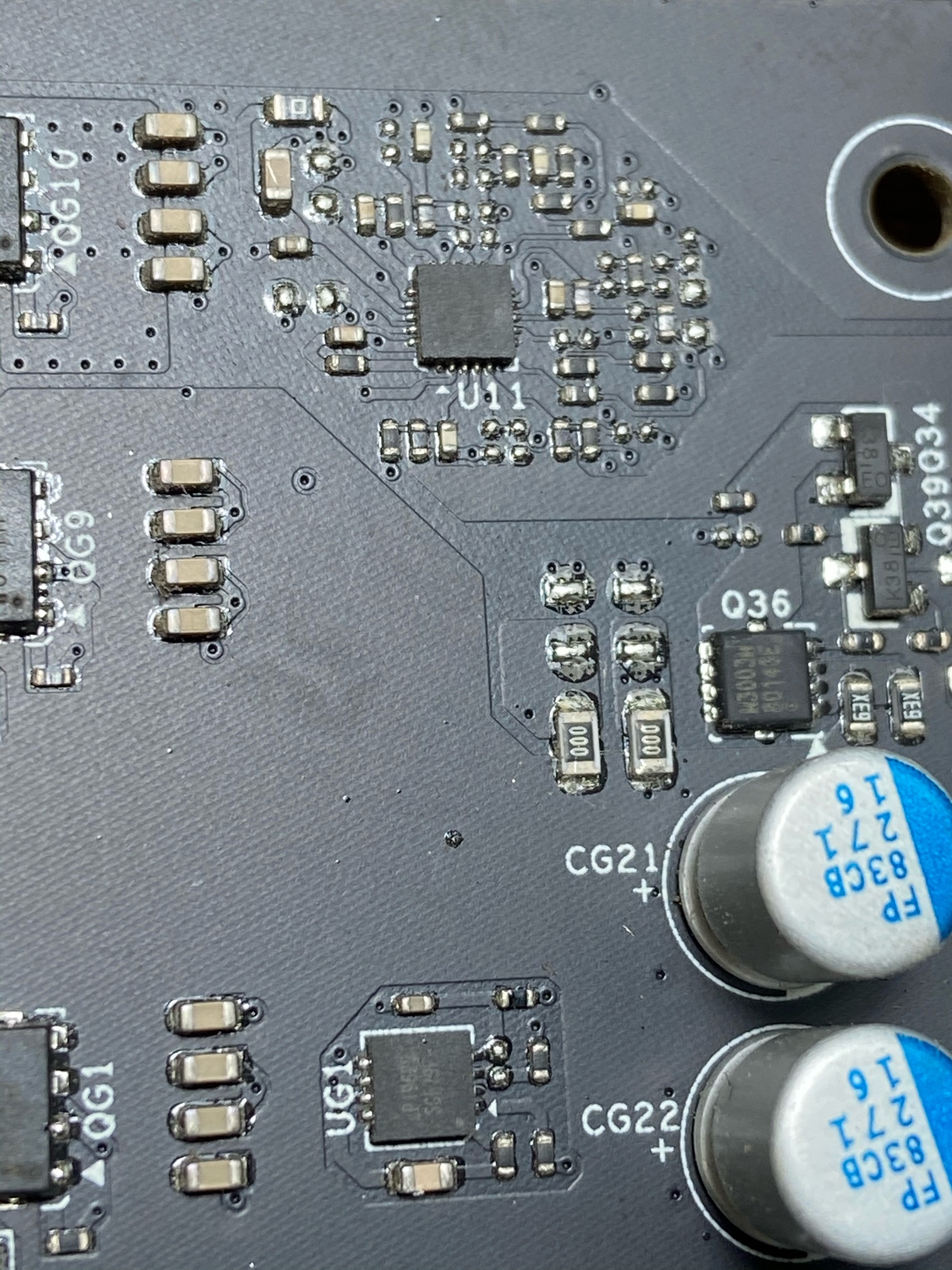

最近显卡价钱回落,在海鲜市场淘点便宜卡来修一下,都是百来元那种,前几天无意中看到有张1070,挂1000元,卖家说几个月前反厂过,现在又坏了,能进系统听到声音无输出,心想能进系统应该能认卡,会不会是显存问题,爽快的拍下付了款,跟卖家确认过核心没崩裂,等了几天快递卡终于到了,怕给调包,要求快递员当场拆包,外观良好,上机无显示,进系统没认到卡,心凉了半截,万用表量一下核心和显存都没短路,心想应该不会给换件,于是就跟快递员说签收了      拆开散热片,显存上都有焊油,卖家说返过厂,按理返厂后应该会清洗干净才对啊,不管了,上电量电压,核心显存电压都不出,1.05V也没有,3.3V来自PCI-E是有的,5V也没出,先查5V,来自U2丝印ADPH,型号是MP1475DJ,供电VIN没电压,万用表量2脚对地短路了,一查背面的电容明显烧坏,拆去电容,不短路了,再次上机,输出3脚只有3V左右,再量2脚电压只有8到9V不稳定,心想应该是0欧的电阻大电流后阻值变大了,慢慢找终于在电源6PIN附近Q26旁边找到那个电阻,已经变值成40欧,换掉,再通电,电压出来了,显示器有显示,成功修复

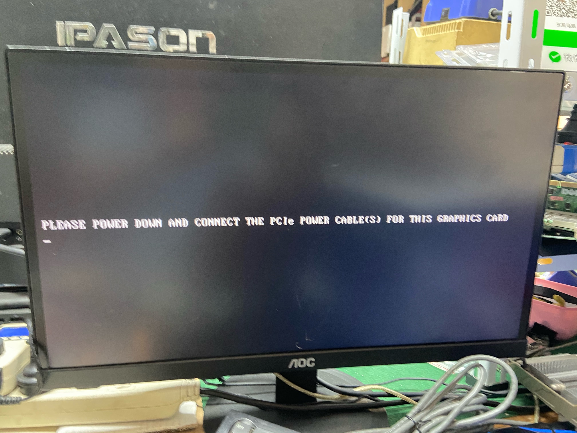

作者: sparrow20    时间: 2021-6-21 14:58
看英文好像没完全修复啊?又血赚多少了?

作者: elfxie    时间: 2021-6-21 15:12
sparrow20 发表于 2021-6-21 14:58
看英文好像没完全修复啊?又血赚多少了?
测试时没插6+6P,插上就不会提示了
