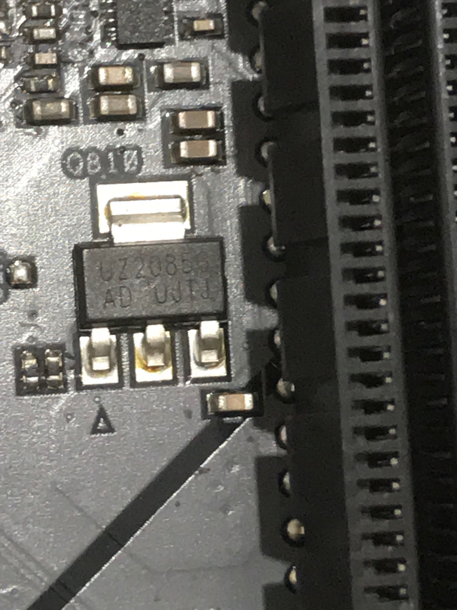

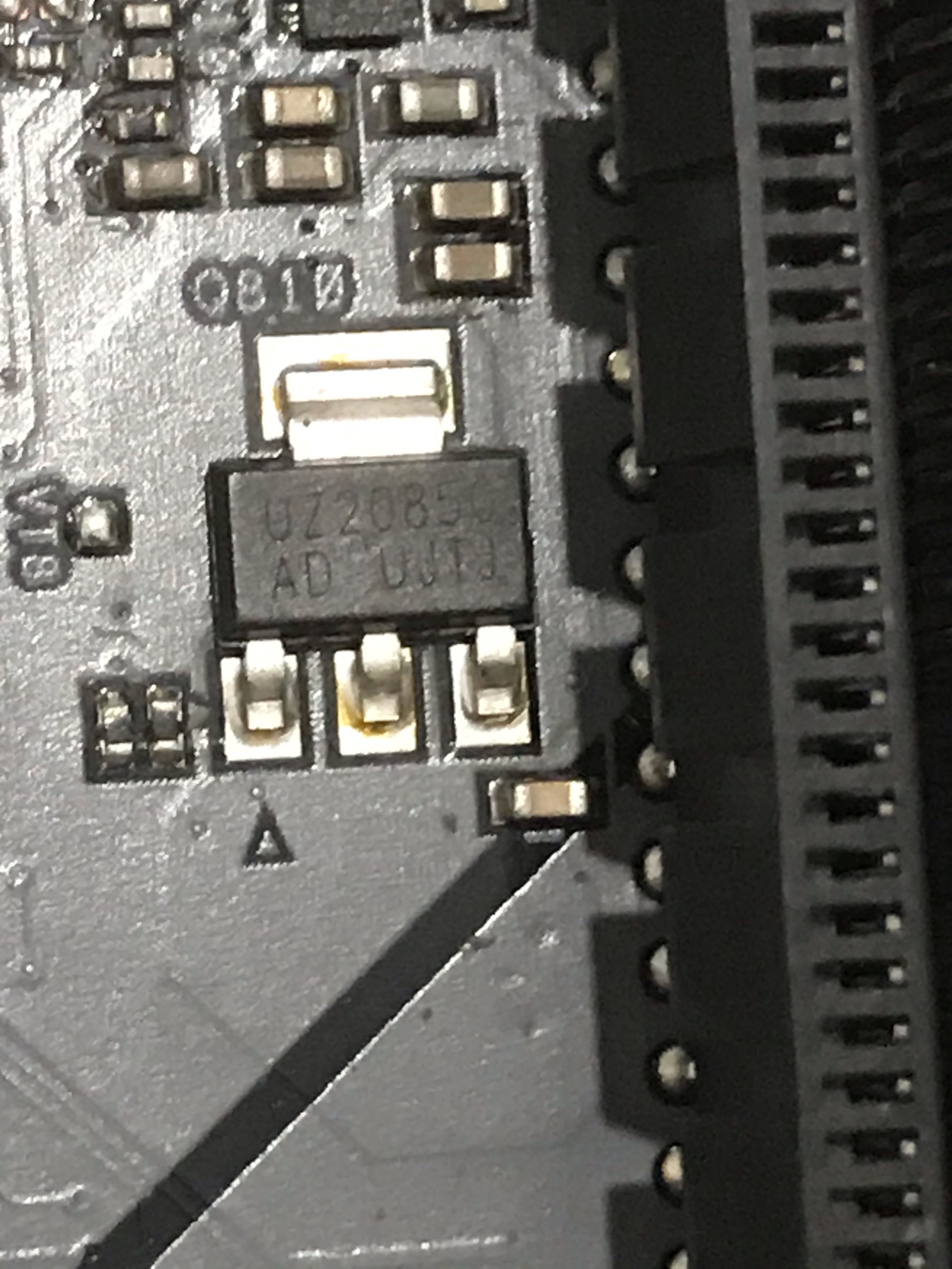

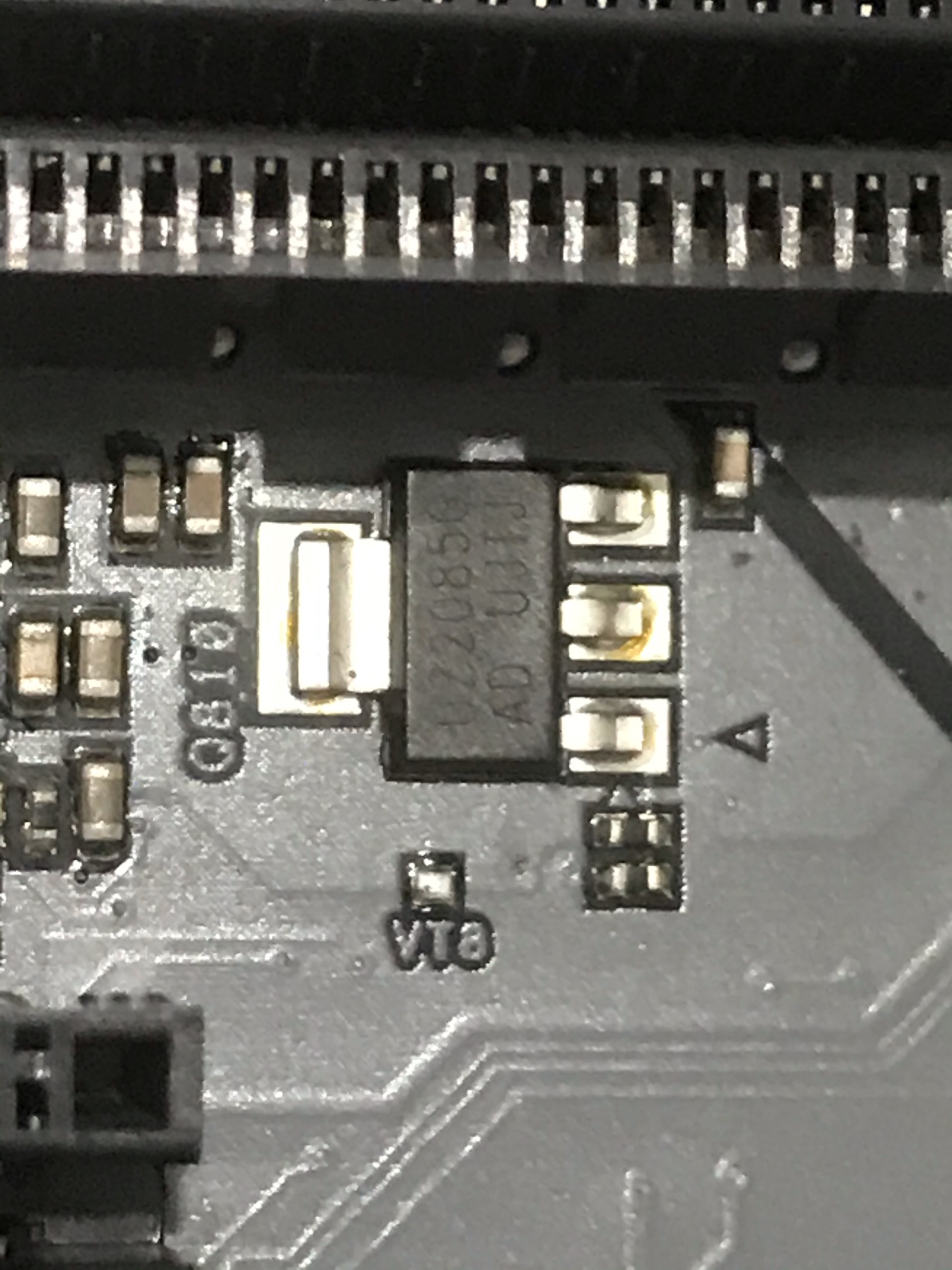

如图主板的IC坏了,打算更换。但是全网找不到卖的,各位大佬有没有知道的这个IC有没有可替代的型号?

作者: access-l    时间: 2021-6-21 10:27
5V稳压管,(感谢指点,没注意AMS1117最大电流1A,至少要AMS1085最大电流3A和UZ2085相当)。某宝有UZ2085。https://item.taobao.com/item.htm ... 1&abbucket=0#detail

作者: virginlulu    时间: 2021-6-21 10:35
可以代换VTT供电的LDO大把  我就收集了一堆 一个朋友设计主板咨询物料 我专门查的
作者: virginlulu    时间: 2021-6-21 11:26
access-l 发表于 2021-6-21 10:27
5V稳压管,1117之类的。某宝有的。https://item.taobao.com/item.htm?spm=a230r.1.14.27.2cd51172HV3WQf&id ...
内存供电要求高。。。

作者: ljz285207179    时间: 2021-6-21 15:30
看一下是输入多少v. 12v的就是输出5v的   5v的就是3.3v的  3.3v可能是1.25的 测一下输入多少v的

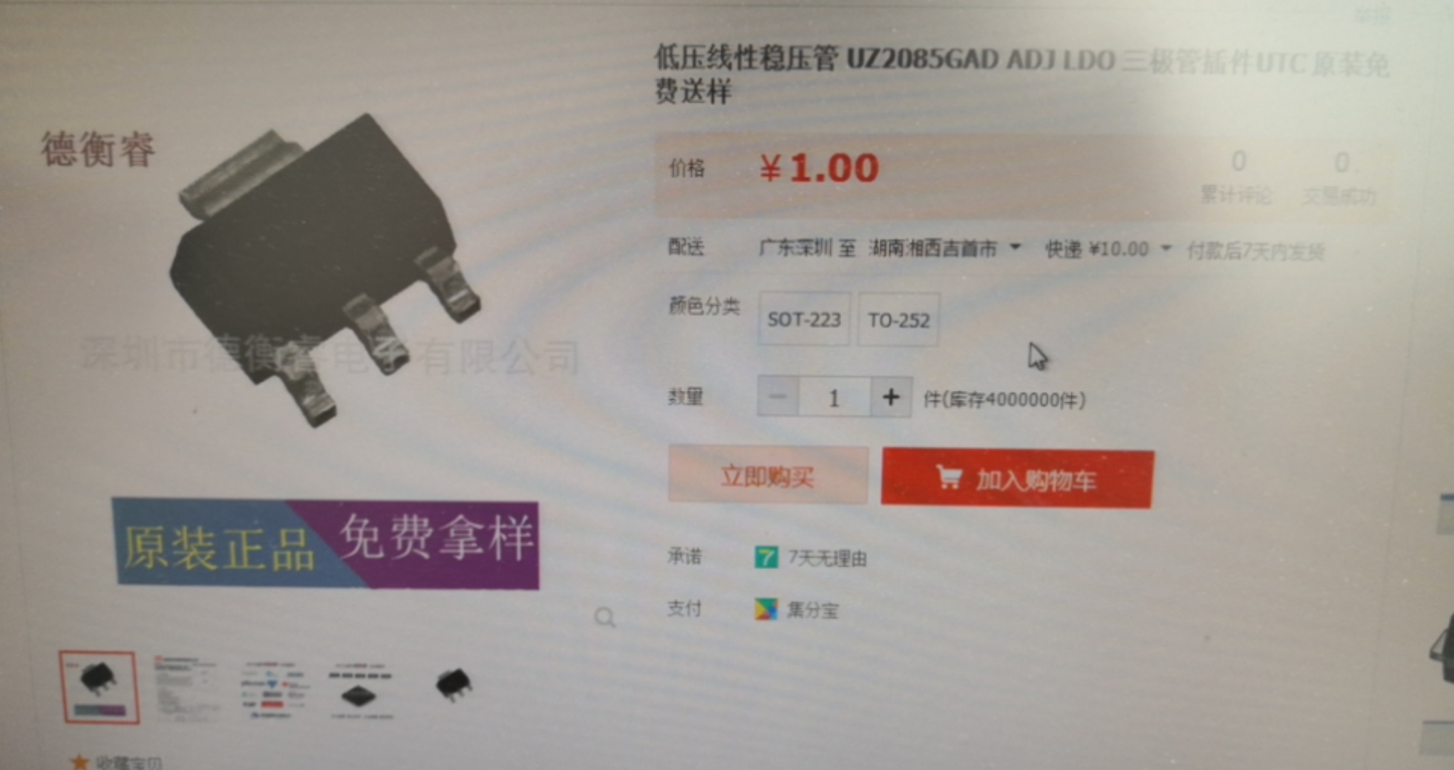

作者: 禹王后羿    时间: 2021-6-21 15:57
淘宝没货,要到台湾订。好尴尬。

作者: 禹王后羿    时间: 2021-6-21 16:21
ljz285207179 发表于 2021-6-21 16:03
淘宝上很多卖的都没货吗?大个的也一样的啊放不下吗?
主要尺寸不对,这个芯片直接通桥,不敢随便弄。

作者: 禹王后羿    时间: 2021-6-21 17:06
于分的 发表于 2021-6-21 16:39
某宝有 多的是。。。。。
这个型号就一个卖的,还没货

作者: guangjun870    时间: 2021-6-23 23:16
看看啥参数的,很多都可以替换的

作者: 禹王后羿    时间: 2021-6-24 07:53
virginlulu 发表于 2021-6-23 23:35
我去,你还没找到代用型号?不多的是?
买了一个UTC的代换了。
