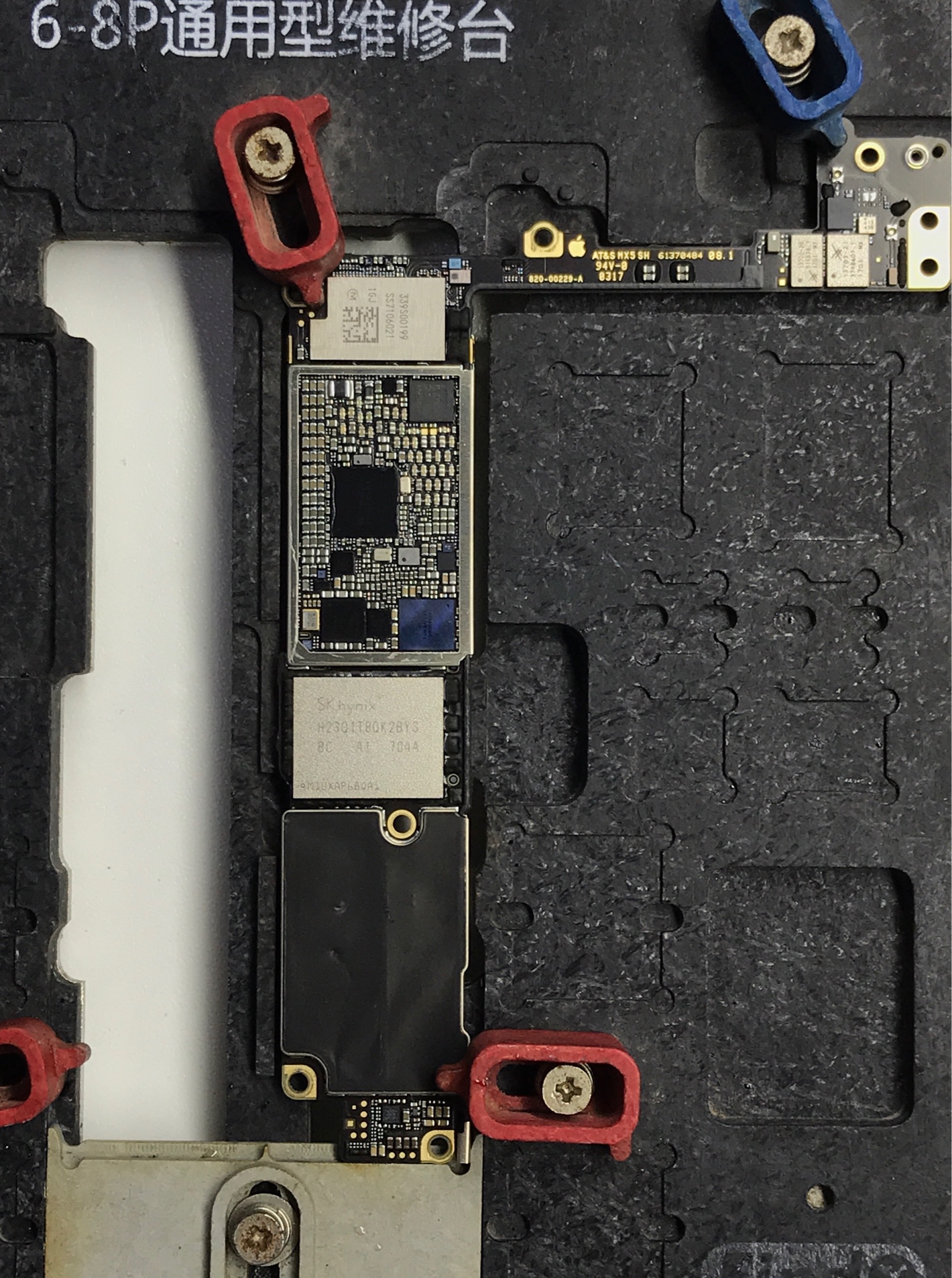

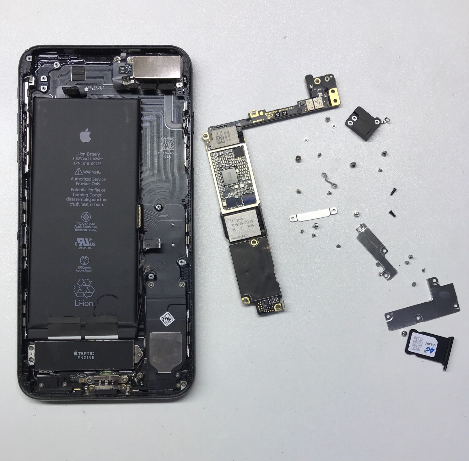

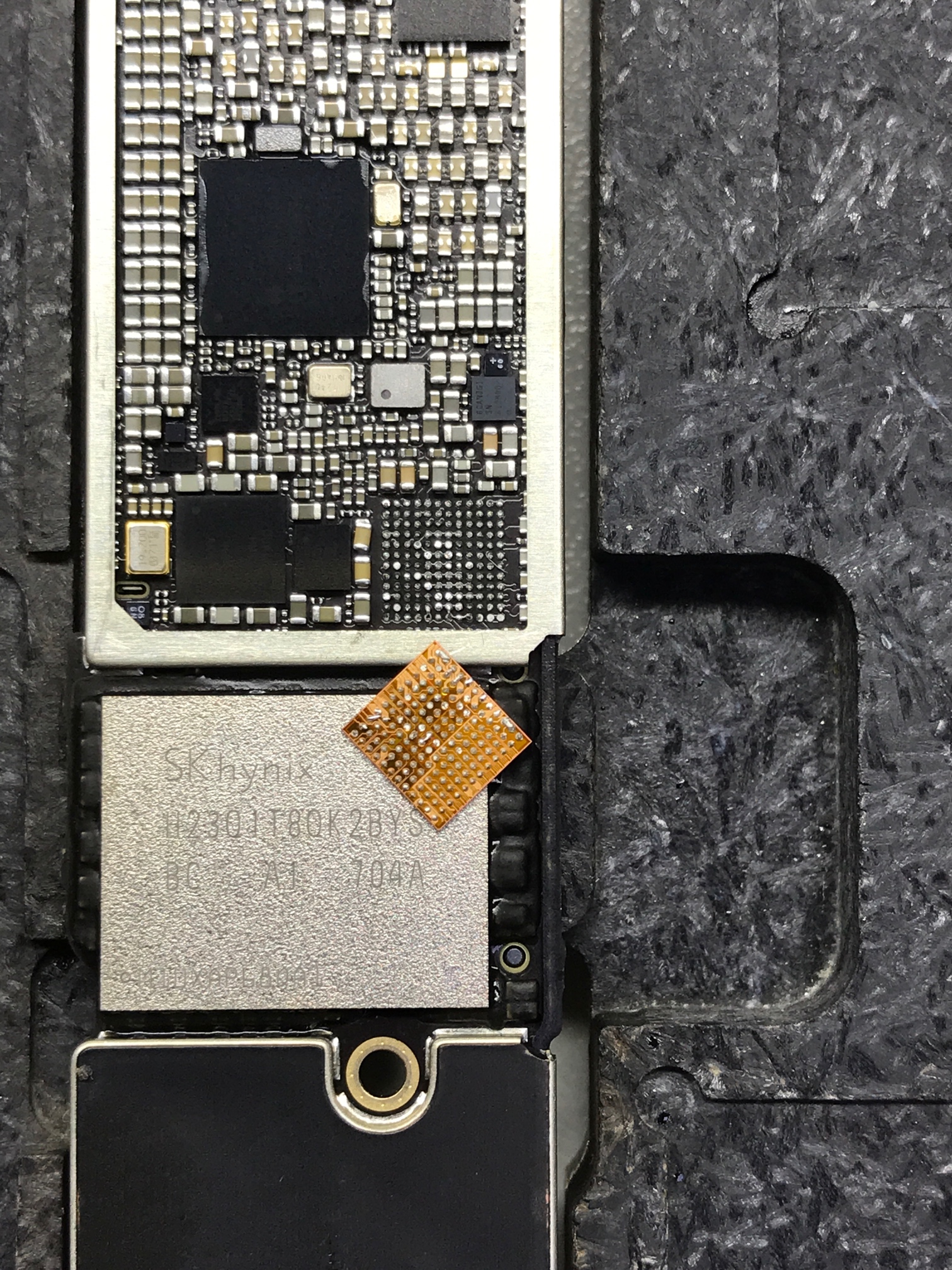

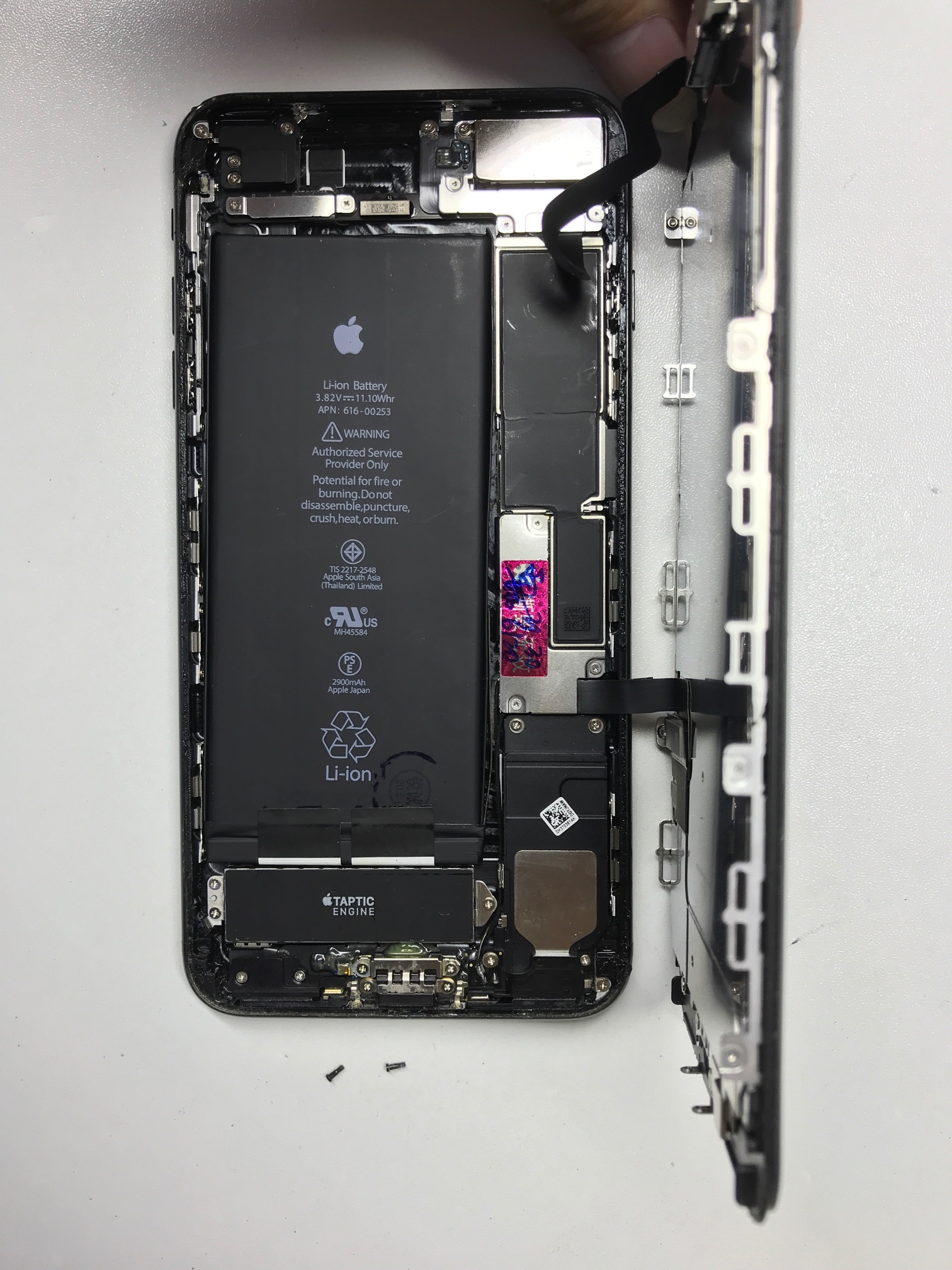

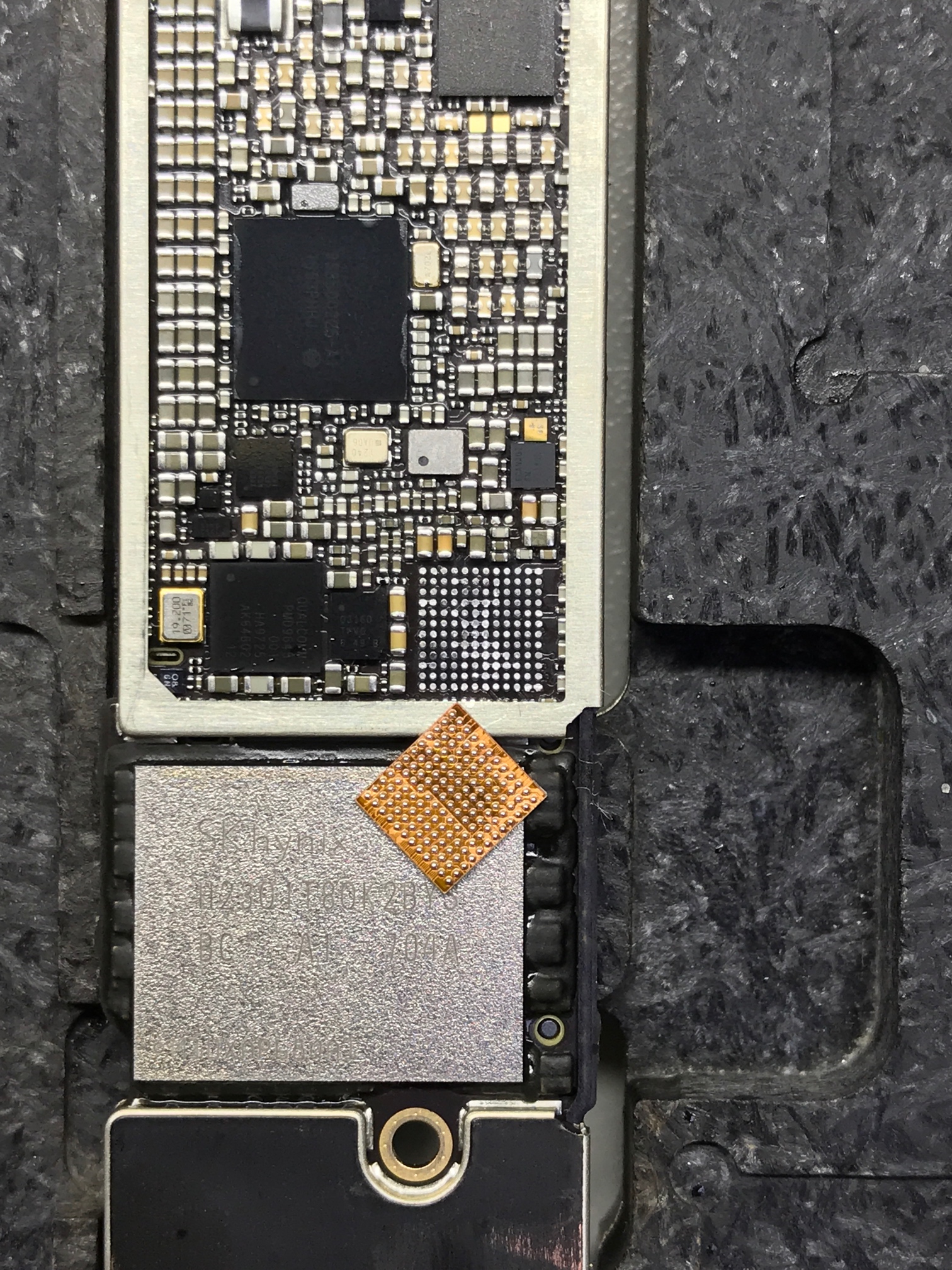

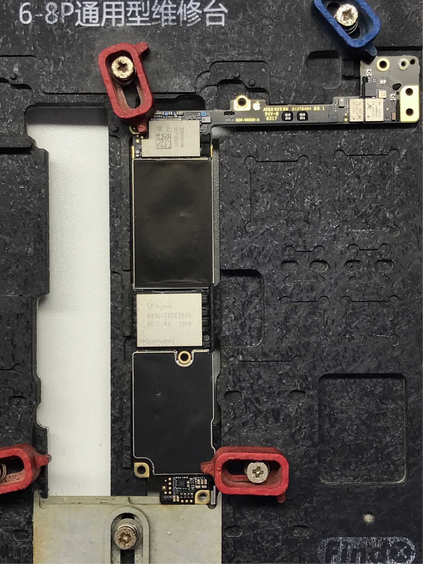

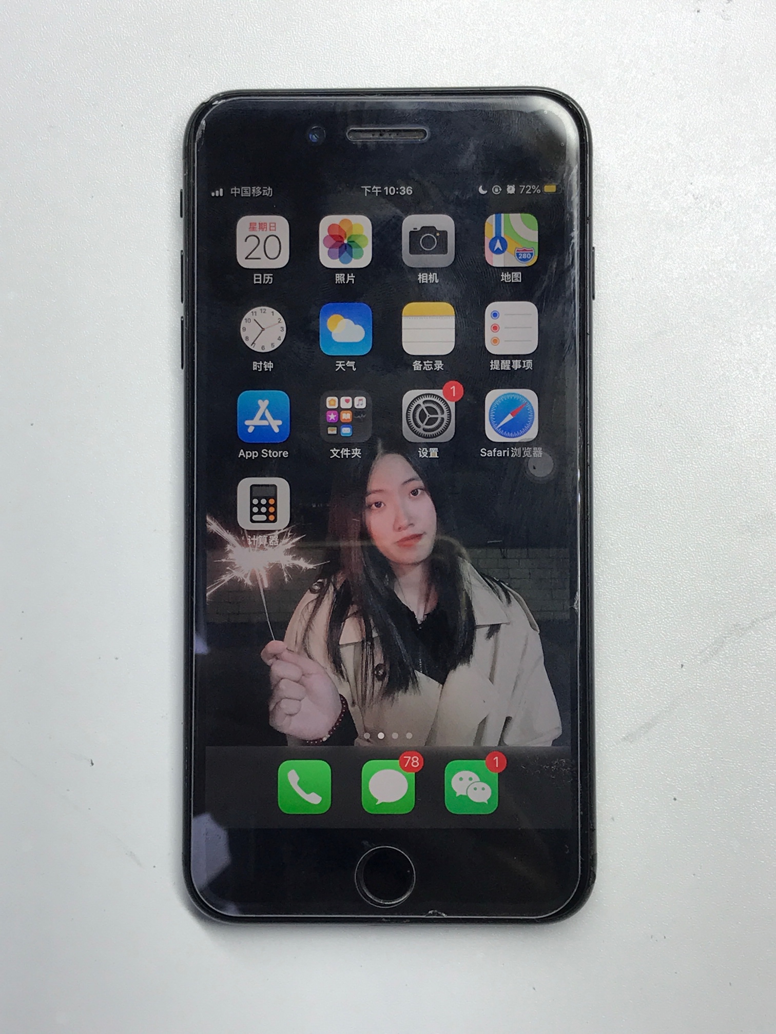

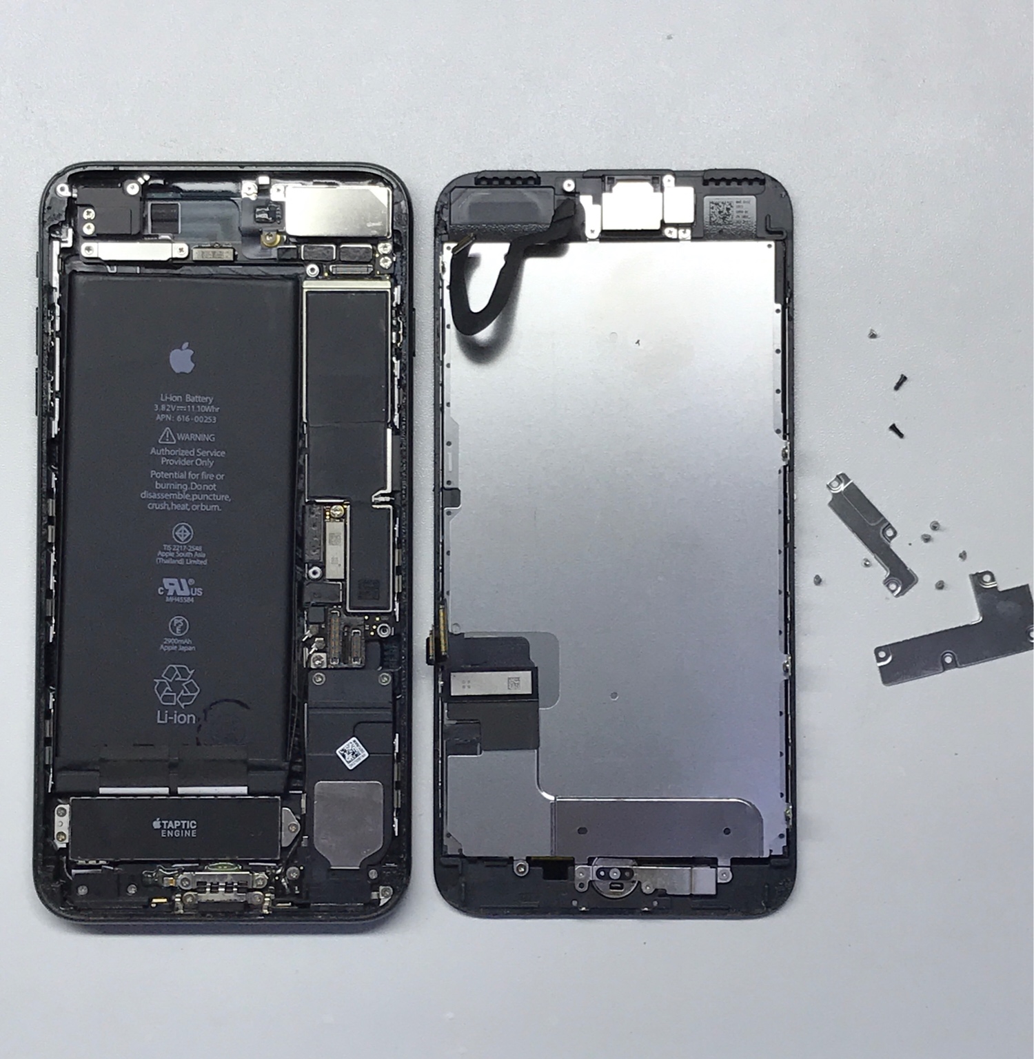

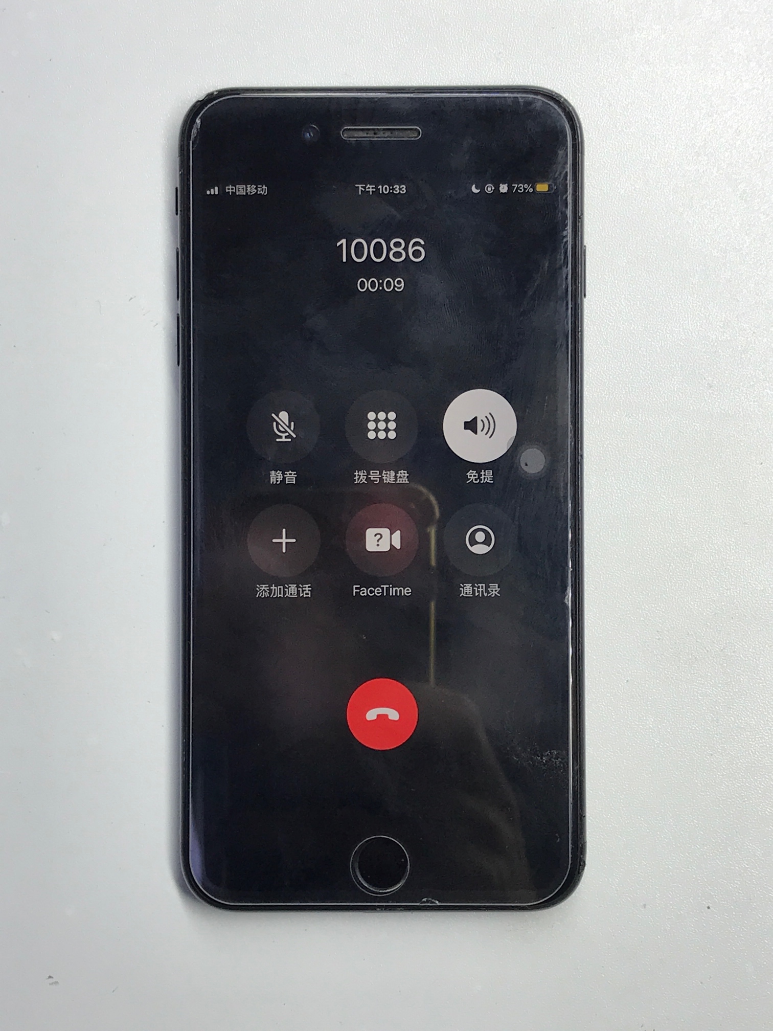

7P修音频+自拍+清洗充电接口,搞完OK下班……

作者: 回音哥    时间: 2021-6-27 18:15
音频最好飞线,不然容易返修
作者: tb16056    时间: 2021-6-28 02:00
回音哥 发表于 2021-06-27 18:15
音频最好飞线,不然容易返修
没断不需要……
