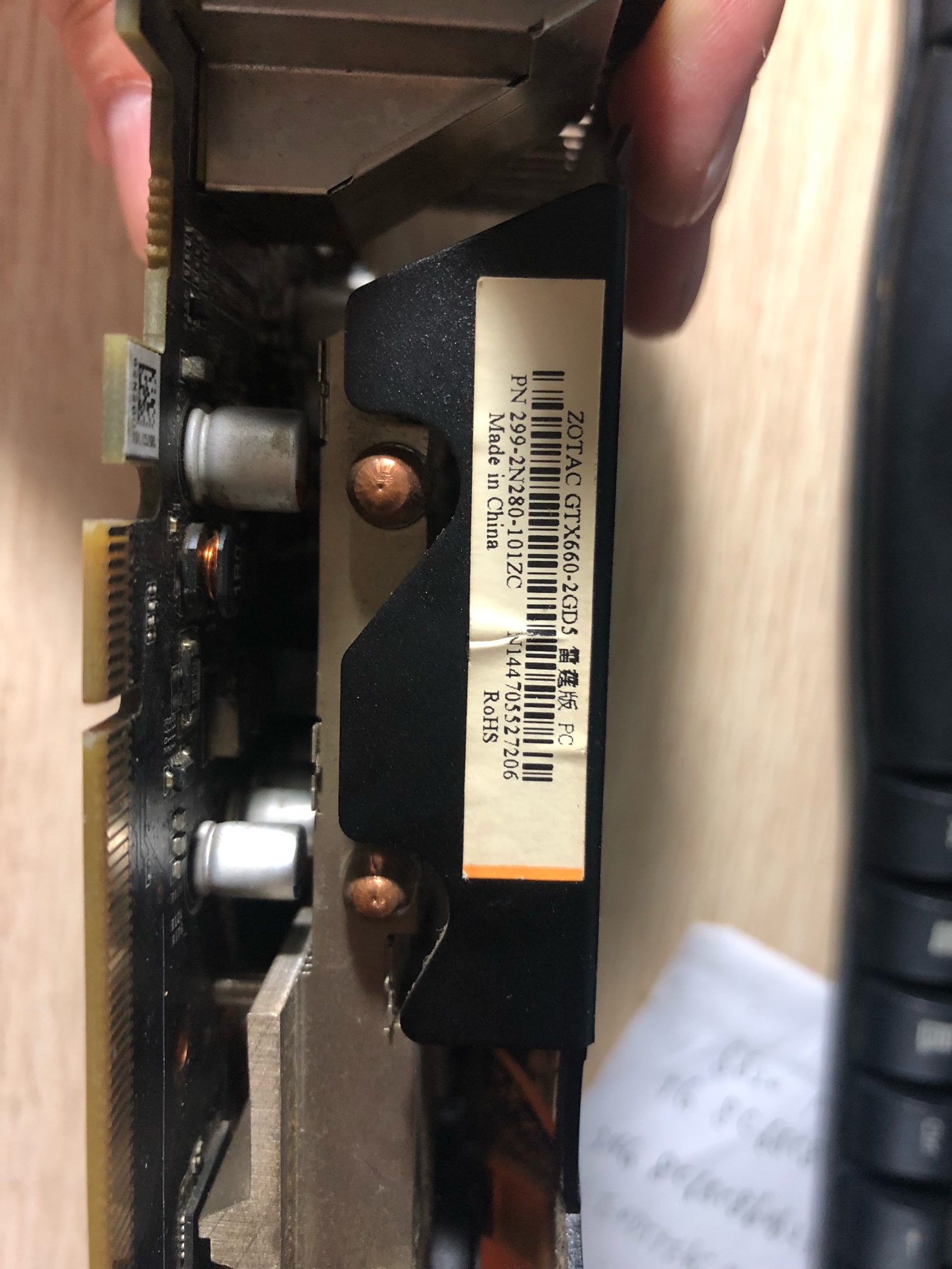

朋友拿了二块显卡过来修,一块1080的管子烧了,上面标着B3103,查了半天没找出型号。管子体积比较小。
还有块660的内存电压不出来,芯片鼓了出来。论坛和度娘查了半天也没结果。请教高手081D是什么芯片。
先谢谢大家了。

保护隔离管 ,  08是RT家的淘宝很容易就找到对应型号
作者: lga2066    时间: 2021-6-20 23:56
6显存凑192bit,基本确定660ti 或者后期版本 OEM版660,看背面显存再进一步确定
作者: come    时间: 2021-6-21 08:56

作者: come    时间: 2021-6-21 09:38
问了淘宝卖家,vmos 芯片b3103是FKBB3103。
08 1D型号对应的是RT8809。

电源芯片换上后内存电压有了,试机正常。
