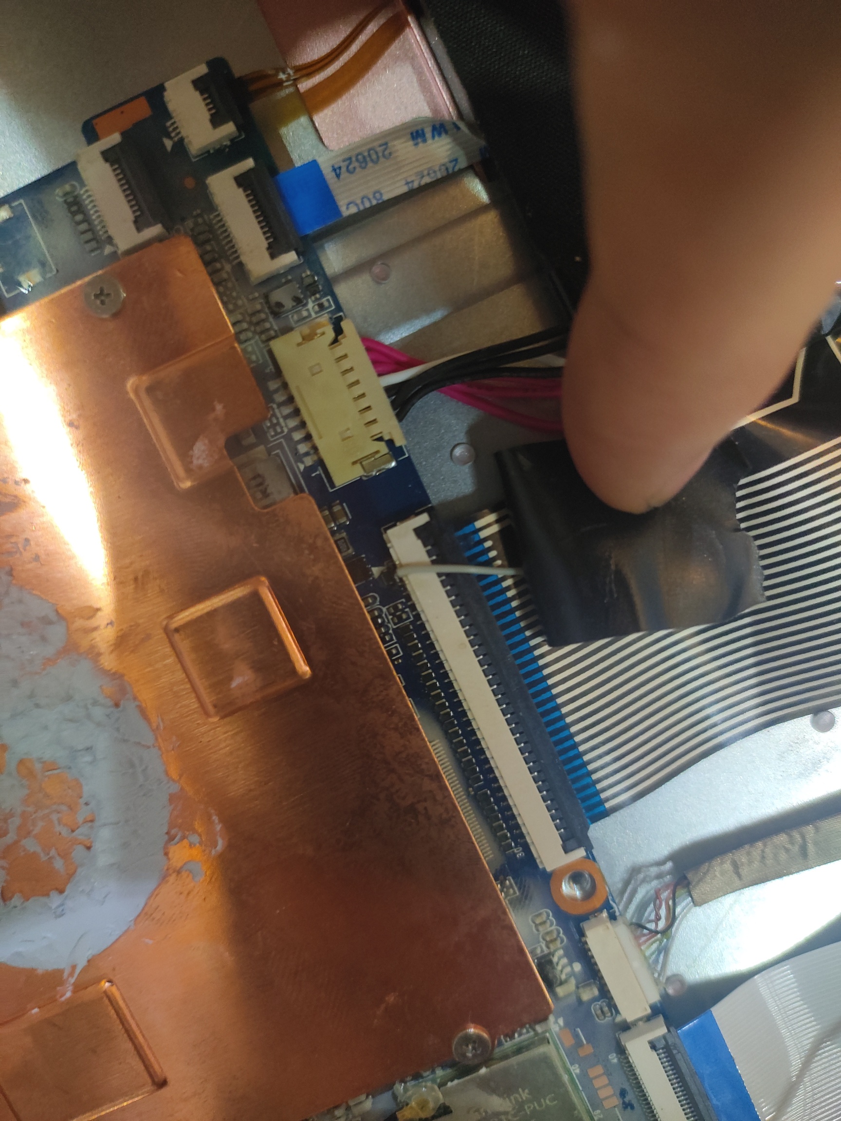

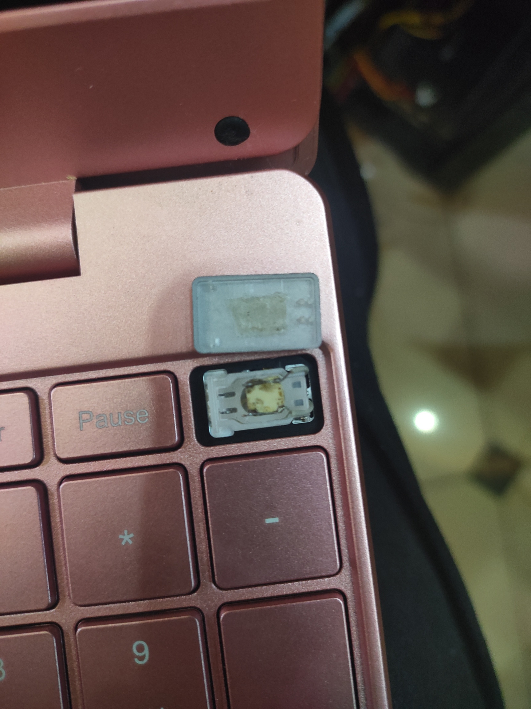

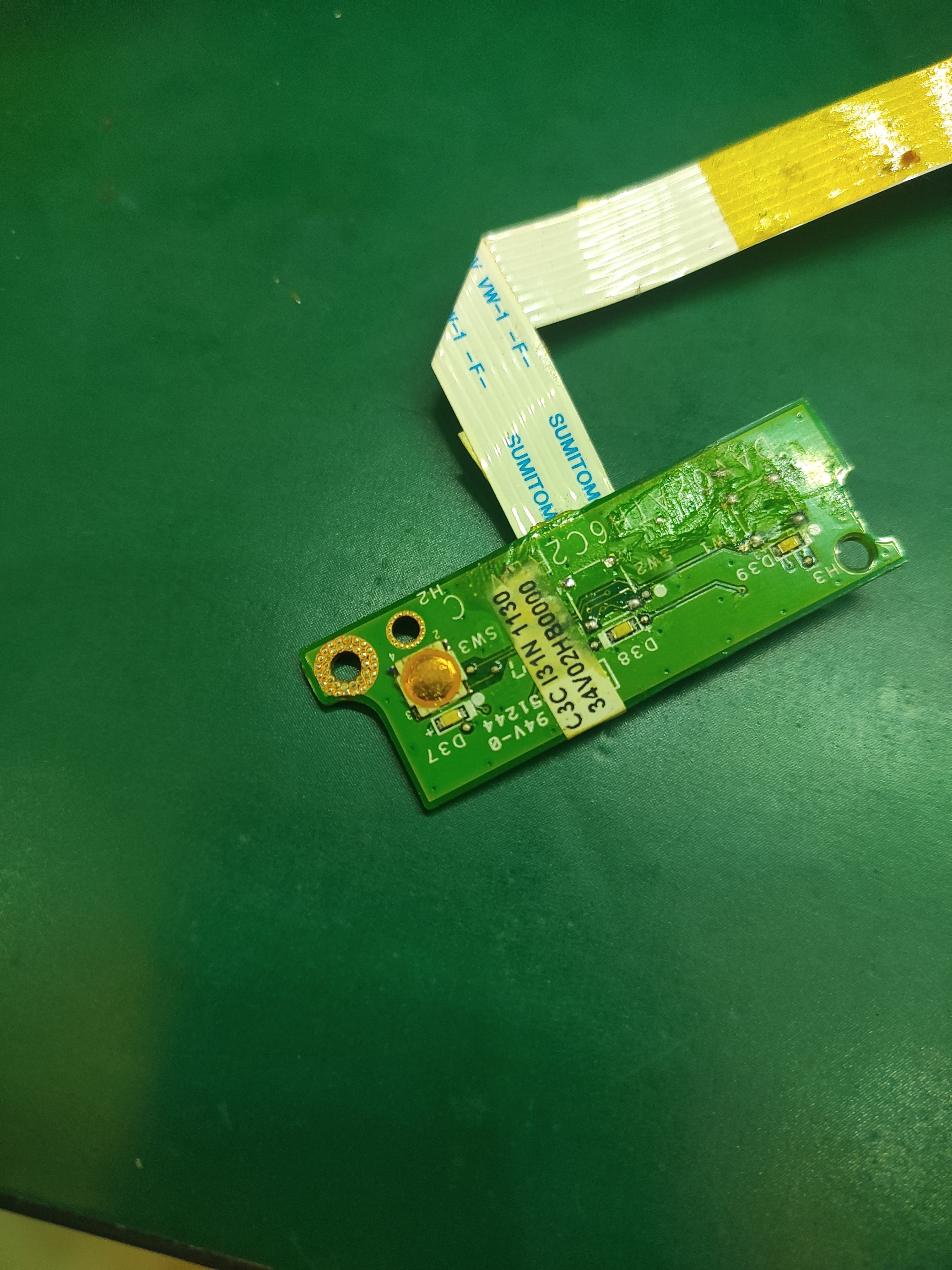

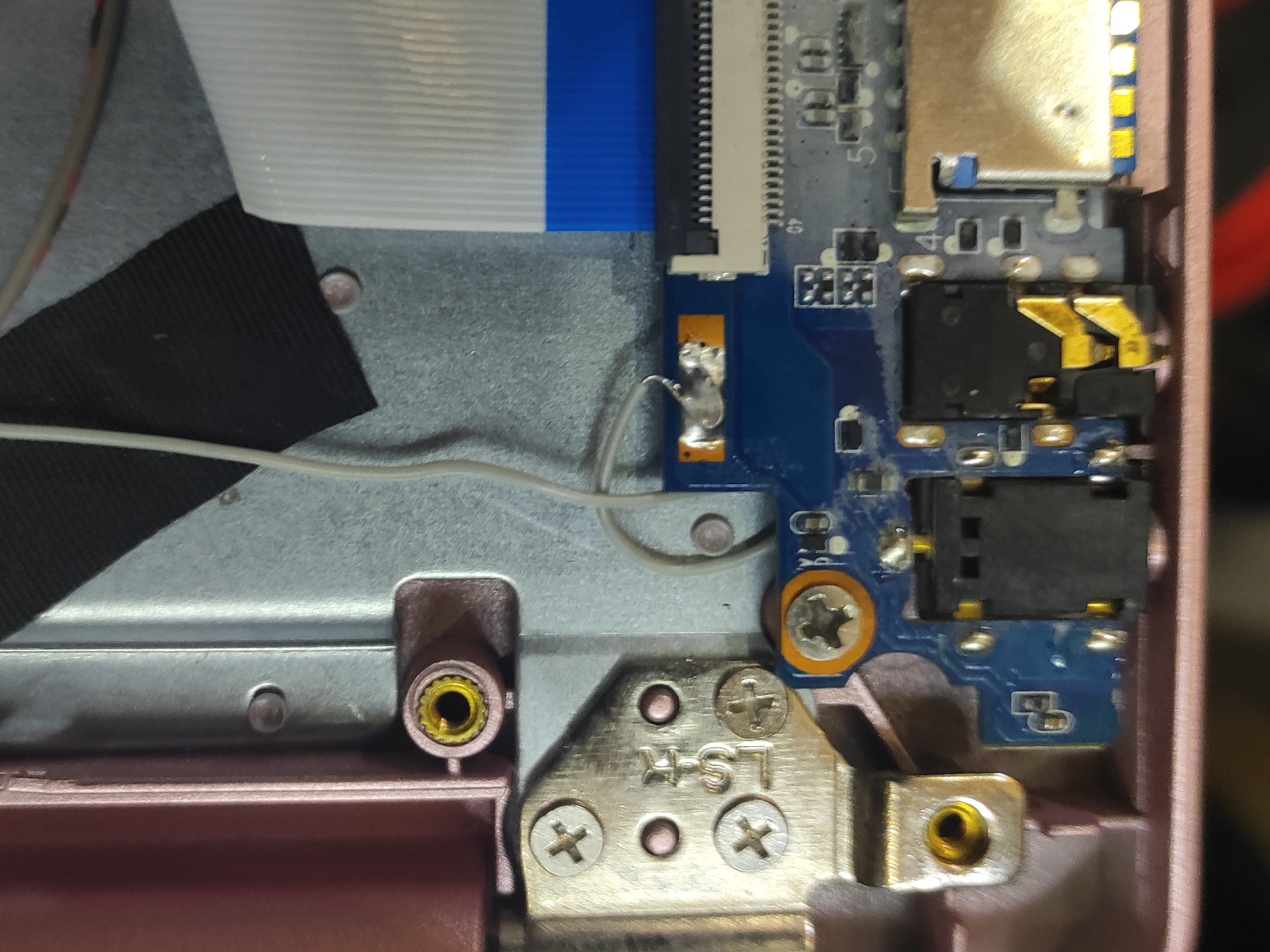

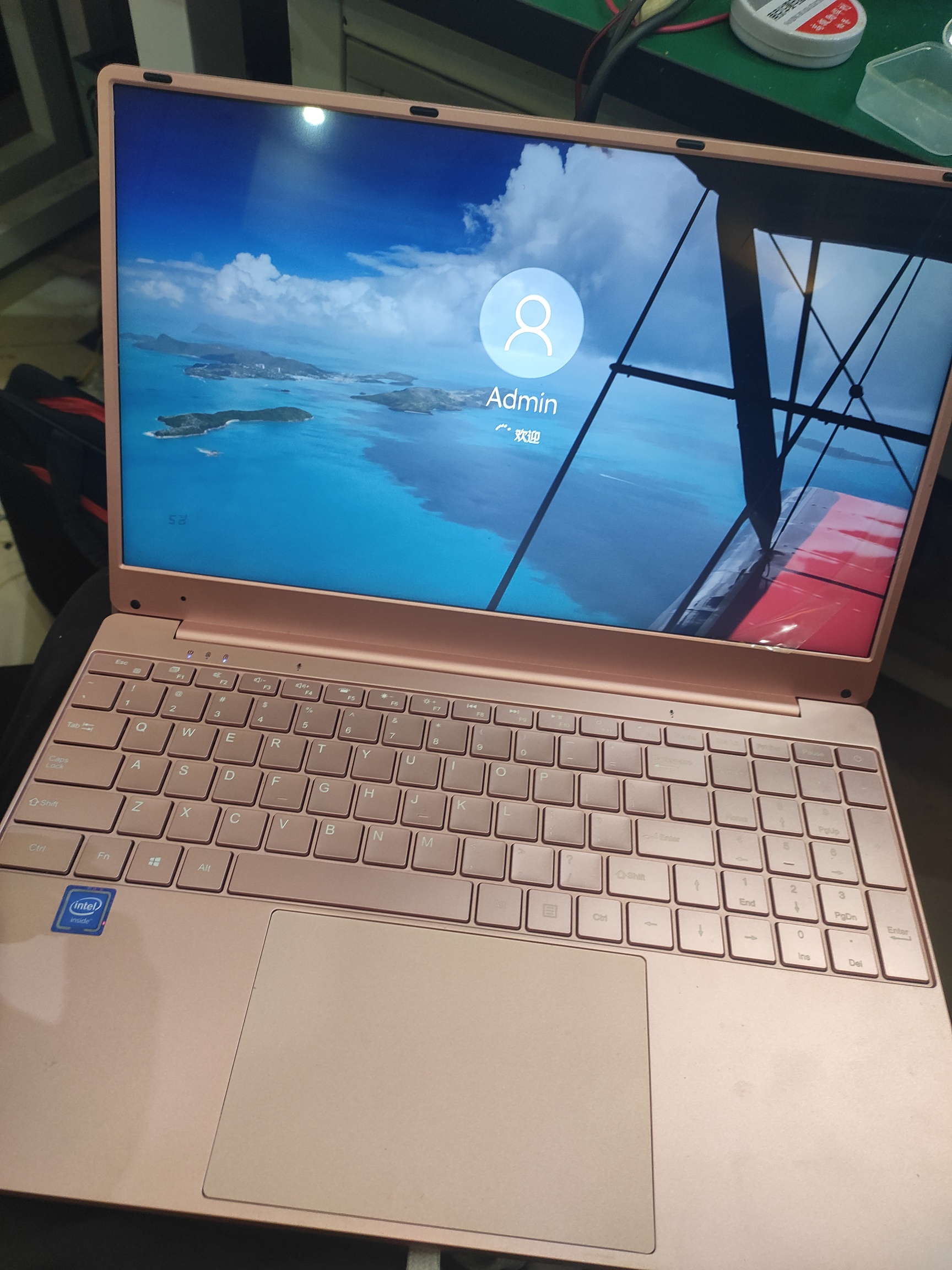

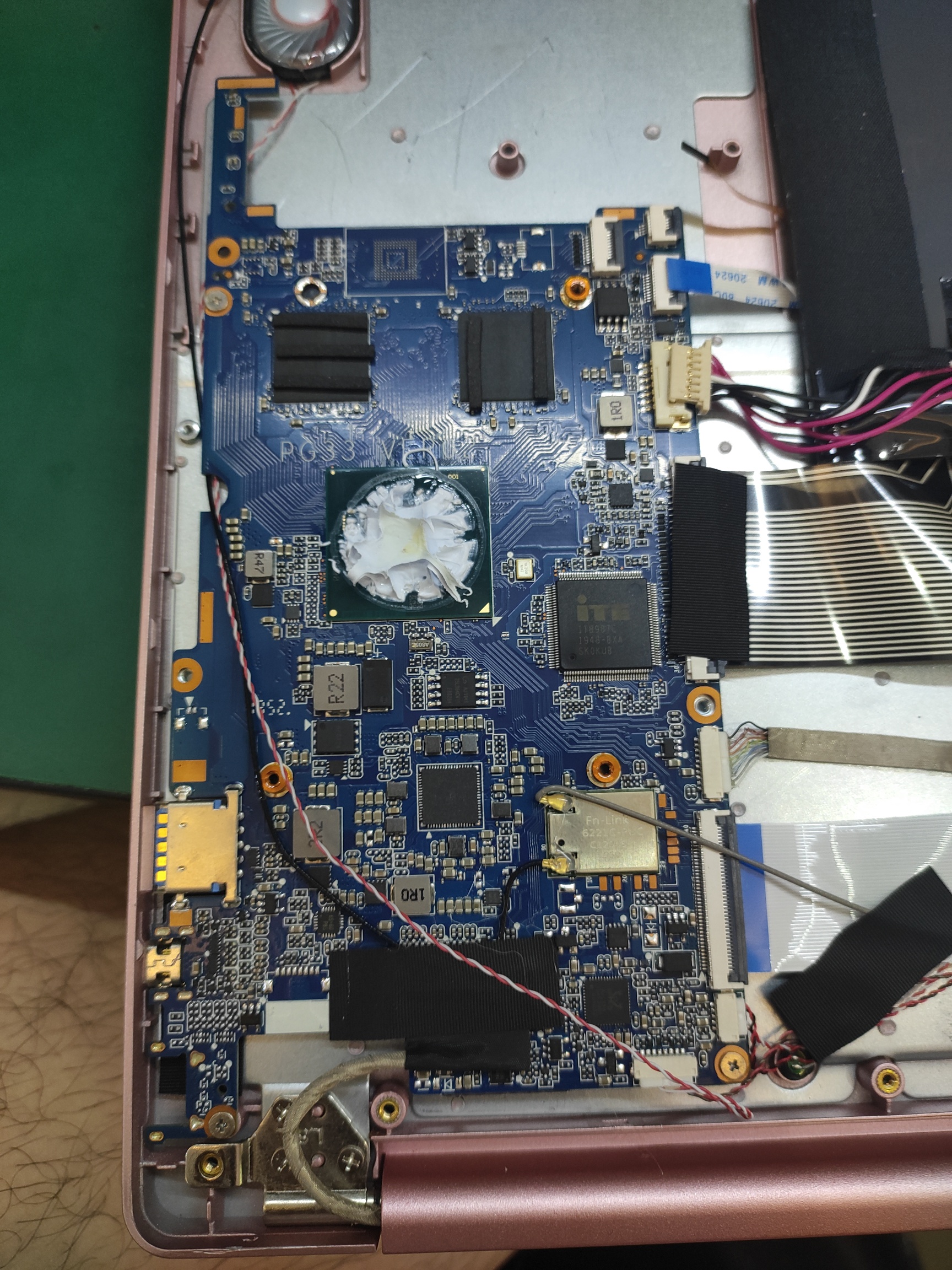

接到个杂牌笔记本,触发掉电,感觉是亮机电流,拆机主板巴掌大,裸板开机没问题,插上键盘排线就掉,开关键排线这个键盘特别明显,测量电压不接为3.3V,接上就一直被拉低0.05V,又是一个键盘开关键一体的,这个杂牌笔记本又没有键盘卖,只能改装了,思来想去脑子里只有两个办法,一个是霍尔元件磁铁开机法,另一个就是飞线,为了不影响美观和方便我选择了飞线大法,把键盘排线连接开关的那条刮断,然后再接开关飞线到键盘排线座子,以下为改装和亮机图,如果有大佬有更好的办法可以指教一下

微动开关怎么弄上去的呀,能说清楚点吗

tanglianqi 发表于 2021-06-20 19:28
微动开关怎么弄上去的呀,能说清楚点吗
就反着放,键帽上双面胶,用底下的胶垫触发开关,换上后就是比之前要用力些而已其他一切正常

你的键盘是带螺丝的吗?我改装过都是一体的,不好拆,断开开机先飞线直接烫在C壳上了一个开关。
作者: 我曹无情    时间: 2021-6-24 12:56
一体的,没螺丝,键冒扣掉后,直接把背面的塑料薄膜割了,从按键支架下面的孔里伸过去的,基本上大部分键盘都可以这样搞。
