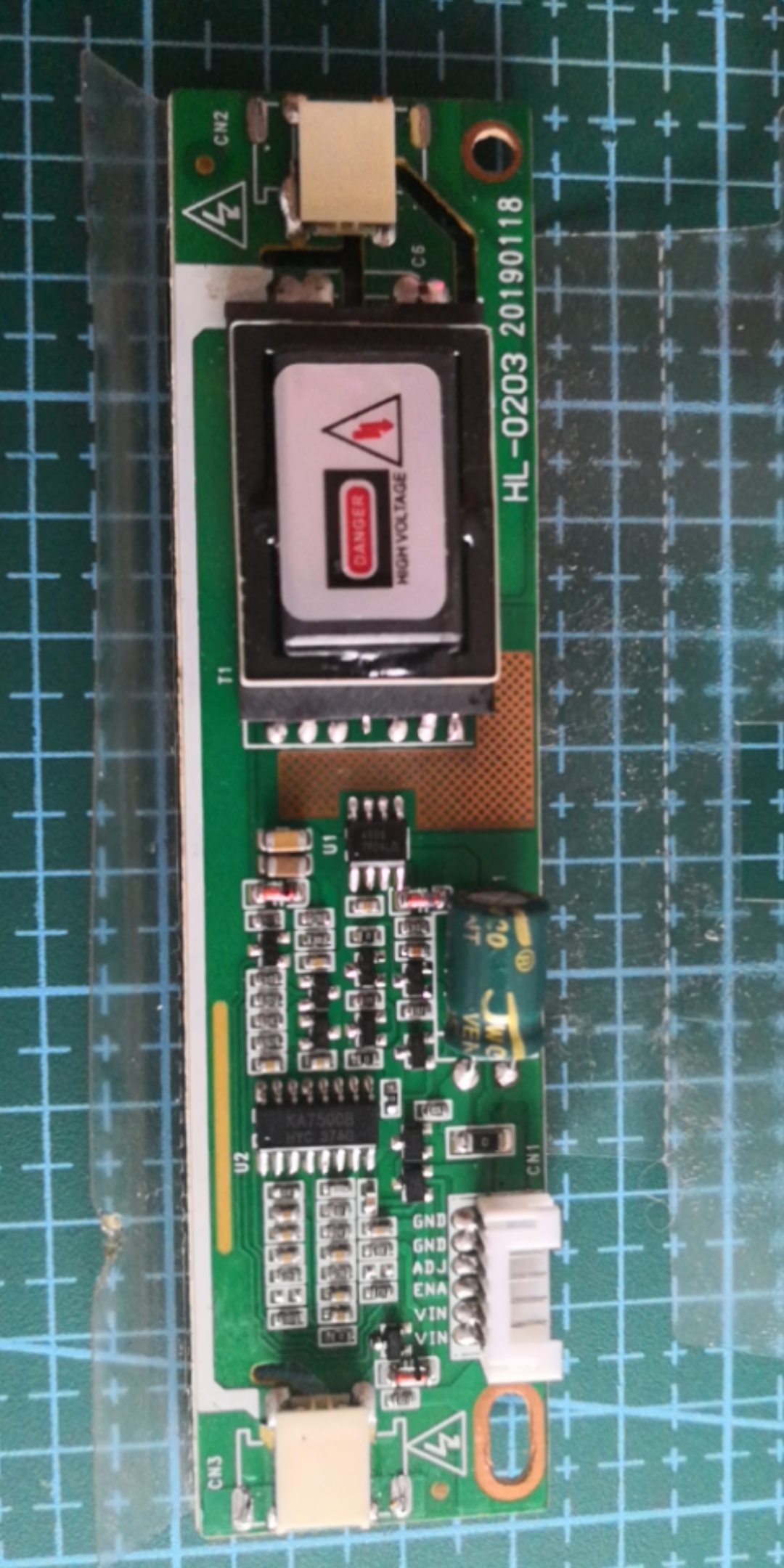

这个是淘宝的通用高压板,使用三个月后就出问题了开机亮十分钟左右就黑屏了,信号是绿的,有声音,没图像,这种板还能修吗?本人不是修液晶的,就是玩玩,如果没办法修确定高压板问题我就再去买个,如果能修好也是不错的,你懂的成就感

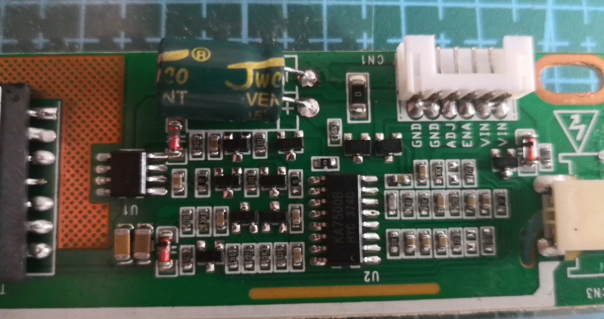

作者: l75401390    时间: 2021-6-21 22:30
南宁飞越科技 发表于 2021-06-21 17:51
我修过好多半小时黑的都是高压包脚虚焊
元器件我基本都加焊过了的,没用的,今天换了那个电容,可以一直亮了,一个多小时都没有问题,拆下来的电容我量了235uf,容量没问题的,新换的是330uf
