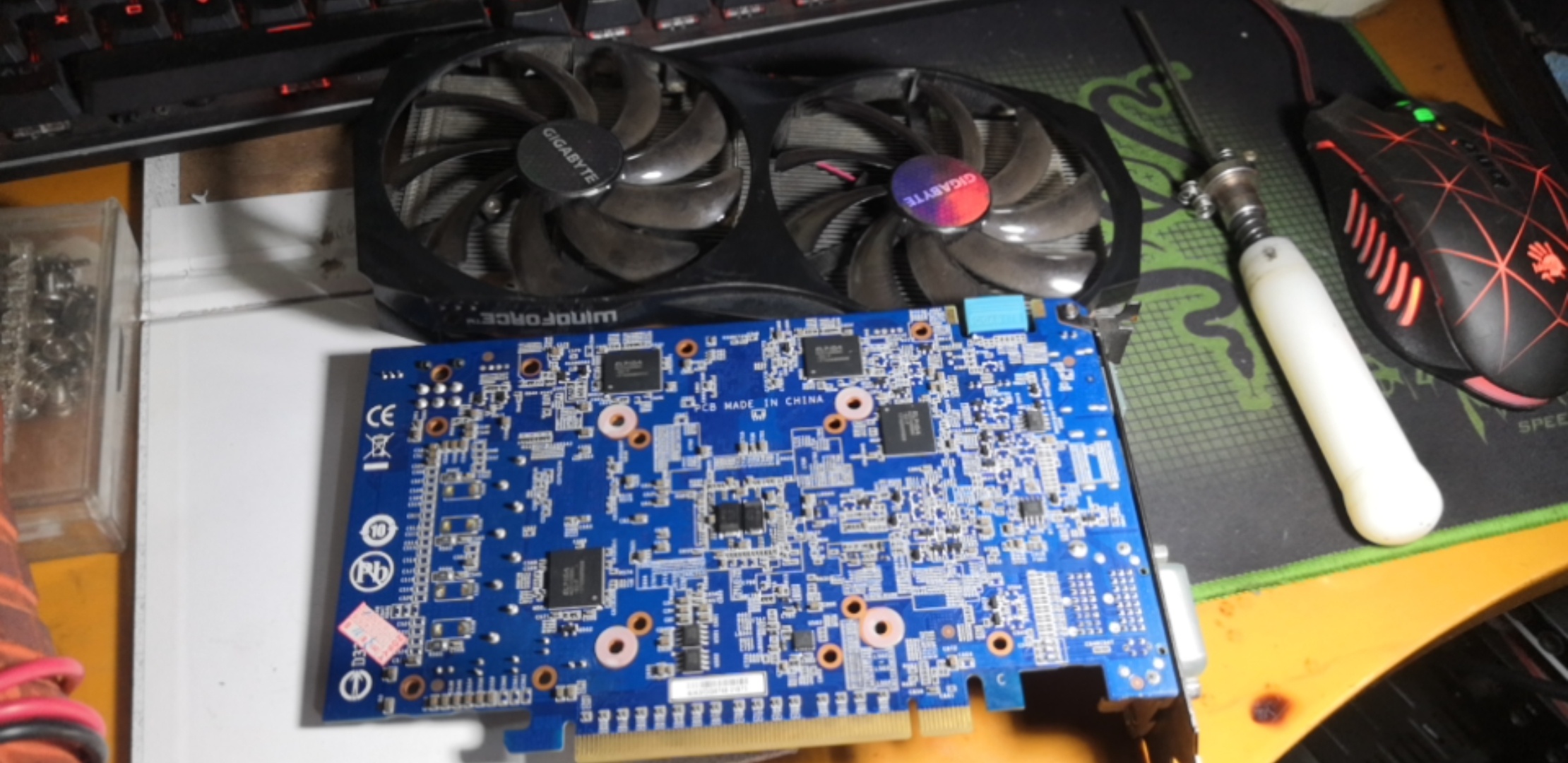

如题,GTX660的内存定位C1B报错,那么问题来了,C1是哪一颗?
作者: 禹王后羿    时间: 2021-6-20 21:22
你发的第一张图从右下角开始数分别是A0 B0 C1 C0
作者: 禹王后羿    时间: 2021-6-20 21:24
这种拆下来看看有没有掉点,正反面两个颗粒都要注意
作者: 阿斯巴    时间: 2021-6-21 01:30
好的
作者: 阿斯巴    时间: 2021-6-21 01:33
嗯,最后四颗显存是两两对贴的,两个对贴颗粒为一个通道。
