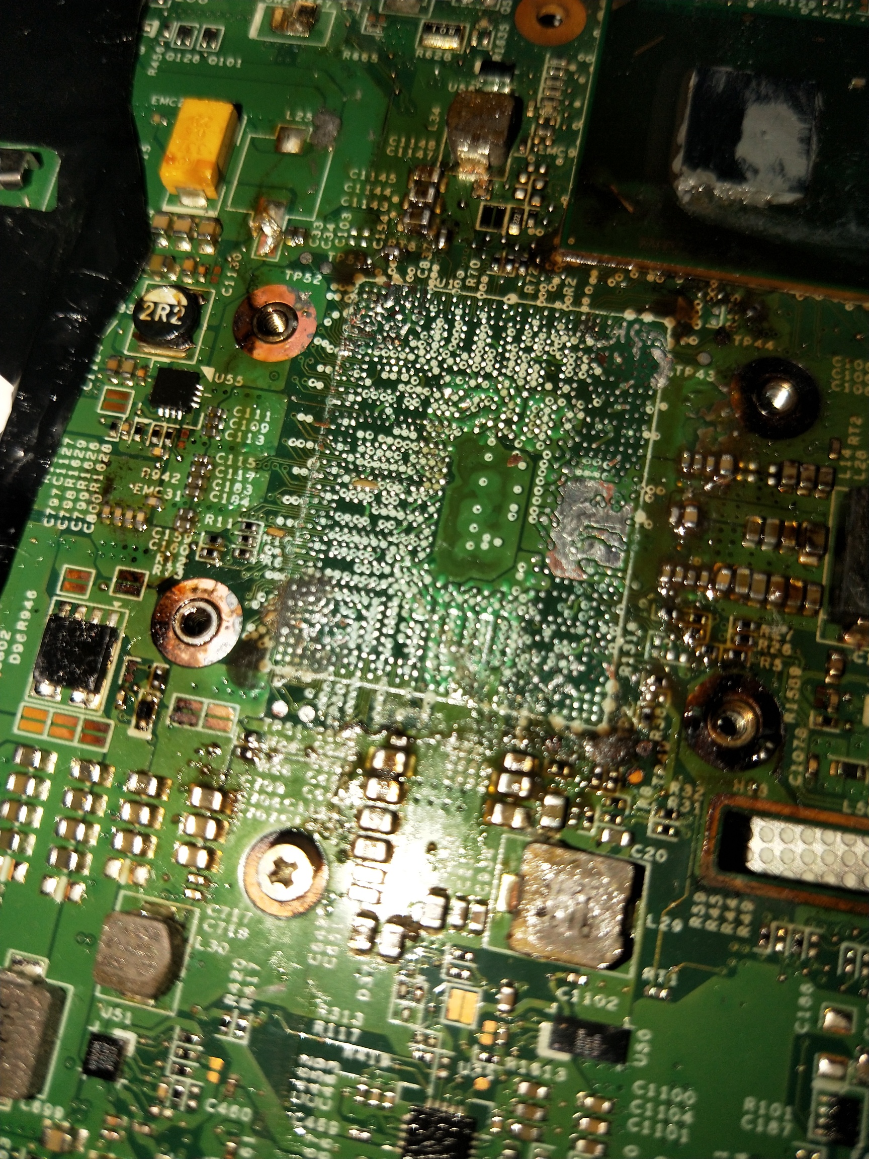

标题: 旁边的锡粘在一起了咋弄?
用过吸锡带了,吸不掉

作者: Rss3602    时间: 2021-6-30 02:31
230,粘在一起了,换新CPU开机电源灯闪一下就灭了。

作者: 无边思绪    时间: 2021-6-30 14:04
他们本来就是连在一起的。只不过你把阻焊漆搓掉了。这个没什么事。直接往上装行了 。修不好也不是这一块问题
作者: ai623698041    时间: 2021-6-30 14:40
看看铜箔是不是本来就是一起的
作者: 天阳科技    时间: 2021-6-30 18:40
本来就是连在一块的。

作者: zhouxiaobao9    时间: 2021-7-1 00:16
这机器CPU焊下就会桥爆锡,桥焊下就会CPU爆锡,要一起搞,工程量太大没意思

作者: Kebillleung    时间: 2021-7-1 12:01
先换成低温锡,多余的锡吸锡带先清理一下,再加点焊油风枪把锡吹化,用棉签沾焊油配合风枪边吹边搓,试过几次,比吸锡带还干净,弄好用洗板水洗干净重新上绿油
,话说,你这BGA拆焊温控是不是有问题??
作者: h409313078    时间: 2021-7-1 14:12
洗板水洗一遍 上焊油 刮锡刀 刮一遍 再清洗 植球
作者: 显达    时间: 2021-7-1 14:16
面积大烙铁温度不够。先风枪预热板子再吸锡带拖干净,刮出覆铜,补绿油,再刮出焊盘。
作者: 林玮军    时间: 2021-7-1 15:50
我看过孔上的阻焊漆您也搞掉了比较多,这个要用紫外线固化漆用镊子头点一点点,一点点一个一个的涂回去,大面积的用吸锡带吸干净后,薄薄的涂一层,待紫外线照射固化后,用芯片大小的钢网,盖在上面,再用镊子尖以转圈圈的方式从钢网洞里穿过去,把阻焊漆去掉。过程比较复杂,要细心看每一个焊点的间距。然后芯片的锡珠尽量用刮锡的方式植上去,用配套的刮锡网。

拖锡时间太长容易掉点连一块的问题不大
