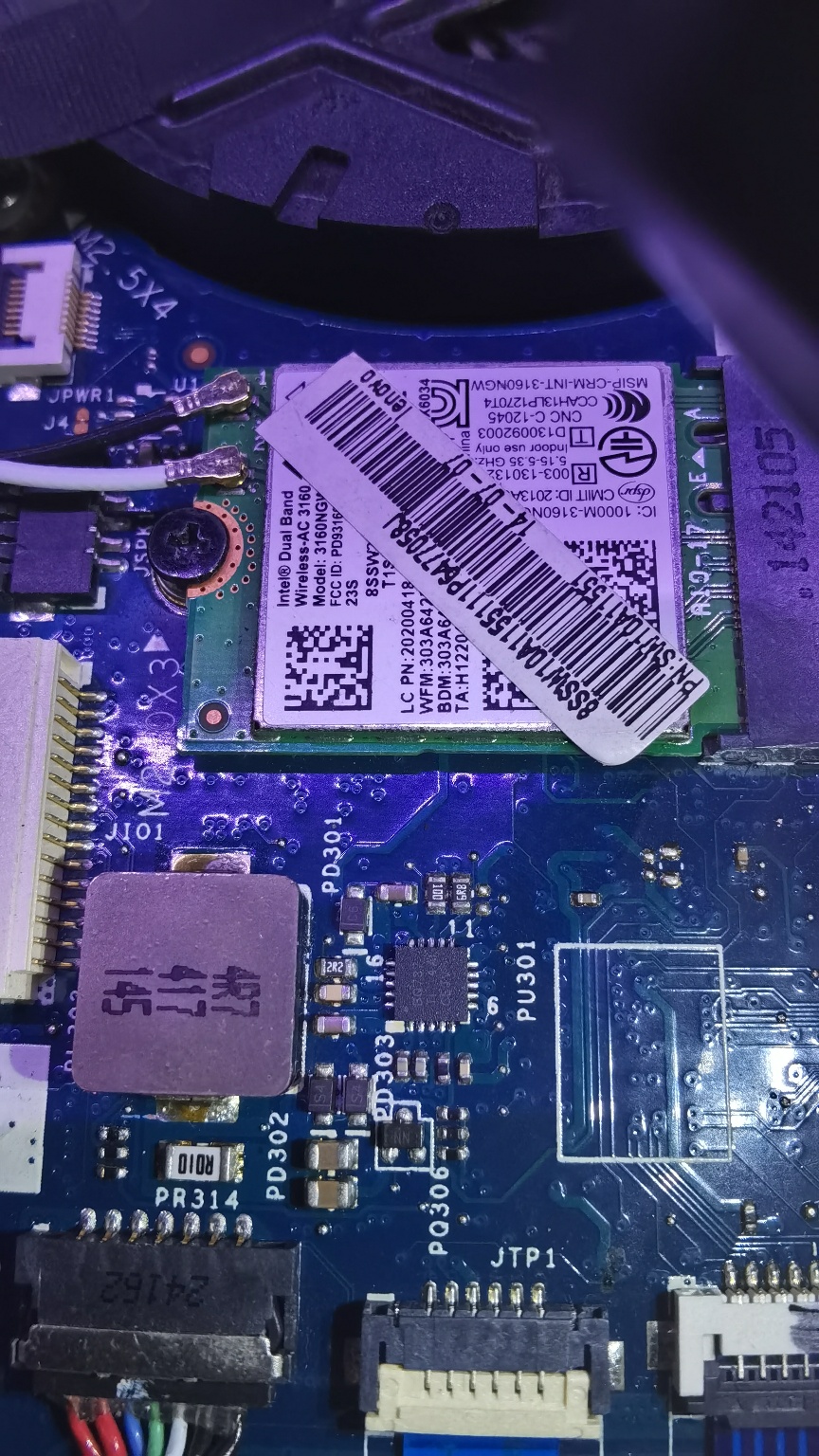

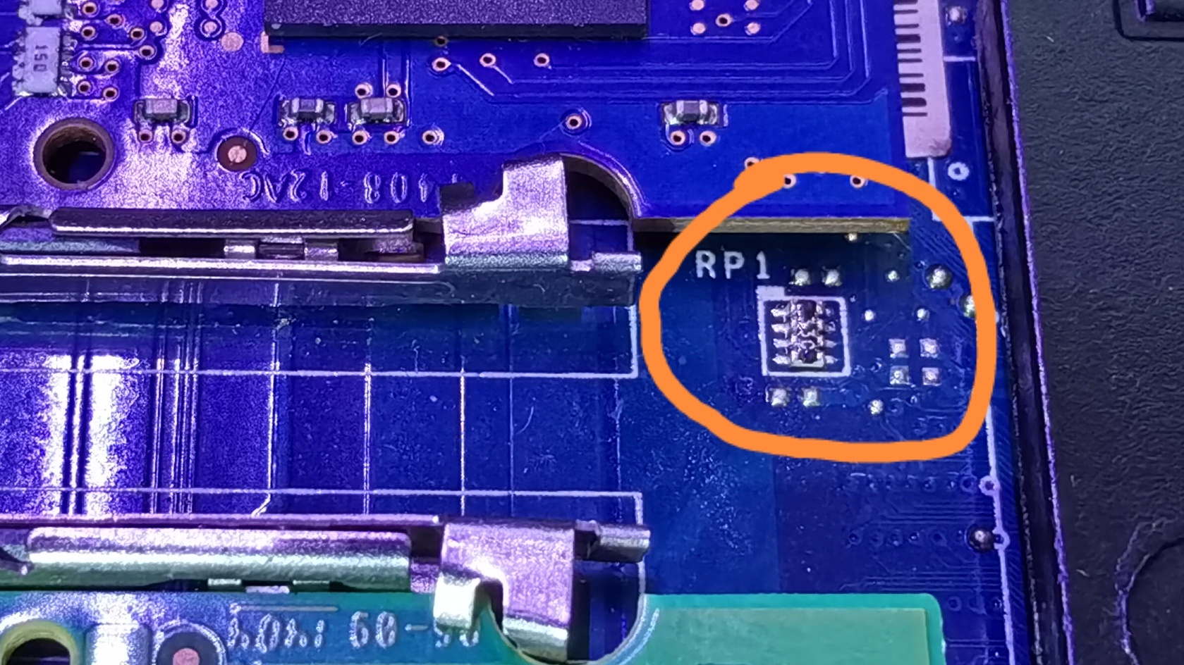

这台机器最开始给我修的时候是没声音,系统里识别不到硬件,测量声卡总线发现pr1没了,不知道怎么弄没的,装上去有声音了。
然后放在店里一个月左右,发现不充电了,拆机测sm总线发现电压在跳变,充电电感1点几v,
按店里面有的东西,一个一个排除,先换充电芯片,换了2个还是一样,管子都换了,还是不行,

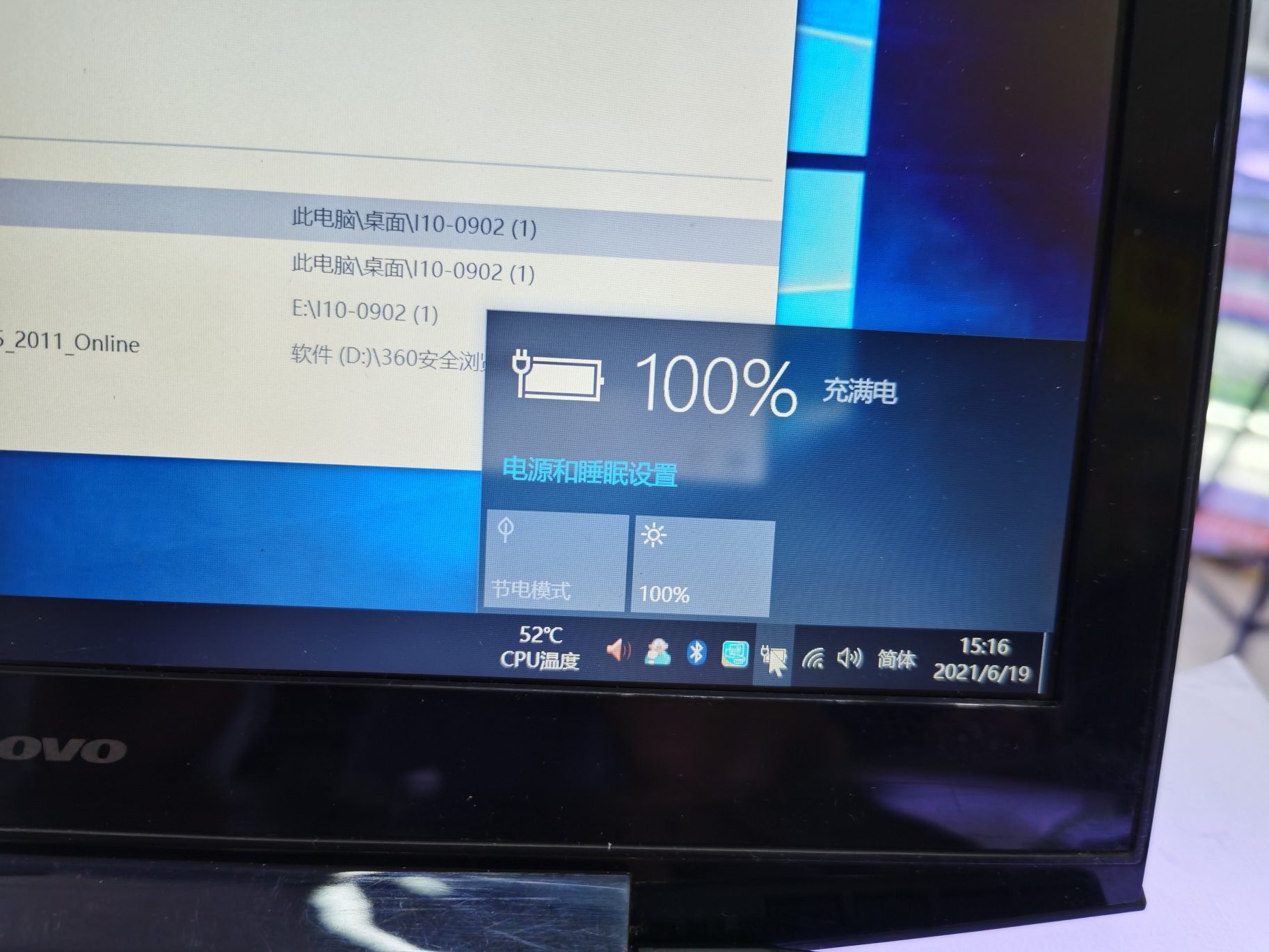

接下来排除电池,然后到卖电池的那里拿了原装电池(不知道是不是原装的,在我这台机上是不行的),通电发现,充一下就不充了,充一下就掉,反复这样,再换一个新电池还是一样,
最后换ec,带程序的,换上去后,发现用新电池还是老样子,充一下就掉,充一下就掉,换回原来的老电池就ok了。
就是ec的问题。
最后想问下大佬们,为什么新电池会出现那种情况,充一下就不充了,反复这种情况,或者说充一下就不充了这种情况跟什么有关?
