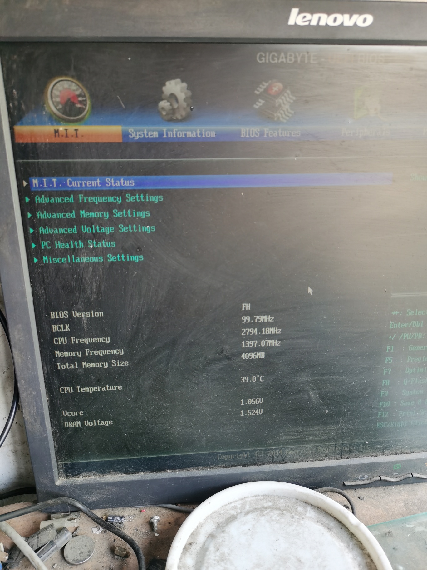

无rsmrst  >  pe_n为高,正常为低~5vaux_sw 为高,正常为低 it8620e  46脚   0v正常    46脚到5vaux_sw断线,电池下面
