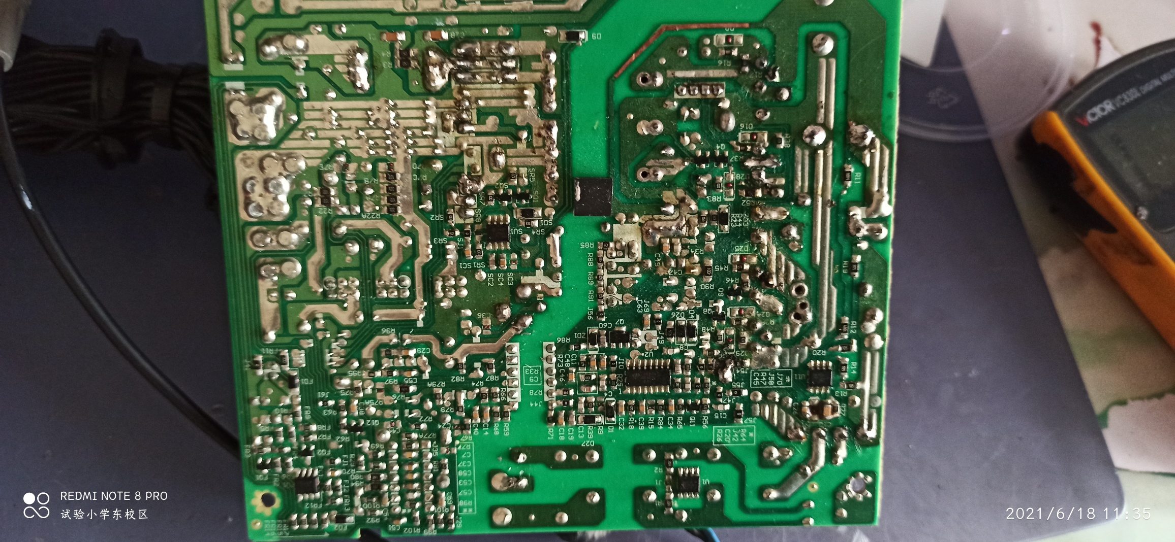

查看: 1849|回复: 4
电脑电源维修
发表于 2021-6-18 11:40:52 | 只看该作者 回帖奖励 |倒序浏览 |阅读模式 �
台式电脑电源,烧了,换过芯片,相关电阻,整流,保险,开关管,
但是现在通电之后
还是烧其中一个15N60的开关管,,这一般是哪里还有问题,,本人小白,请师傅们指点一下,谢谢!!!!
推荐
发表于 2021-6-30 08:28:49 | 只看该作者 �
要点要更加具体些。
回复 支持 1 反对 0
推荐
发表于 2021-6-19 09:18:43 | 只看该作者 �
看下MOS驱动和保护
回复 支持 1 反对 0
推荐
发表于 2021-6-18 16:31:12 | 只看该作者 �
重点检查驱动芯片和滤波电容
回复 支持 1 反对 0
推荐
发表于 2021-6-18 12:22:04 | 只看该作者 �
驱动芯片有问题吧
回复 支持 1 反对 0
