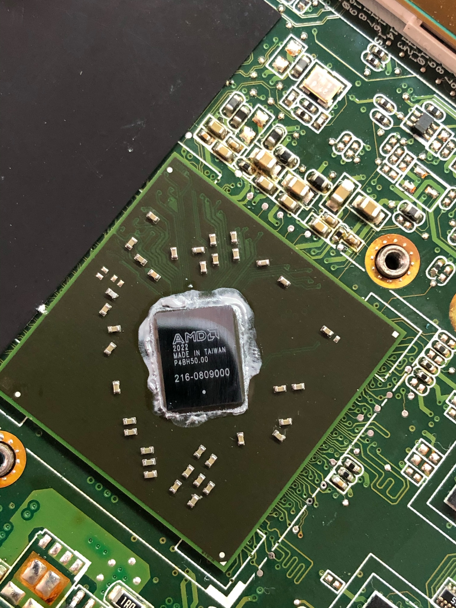

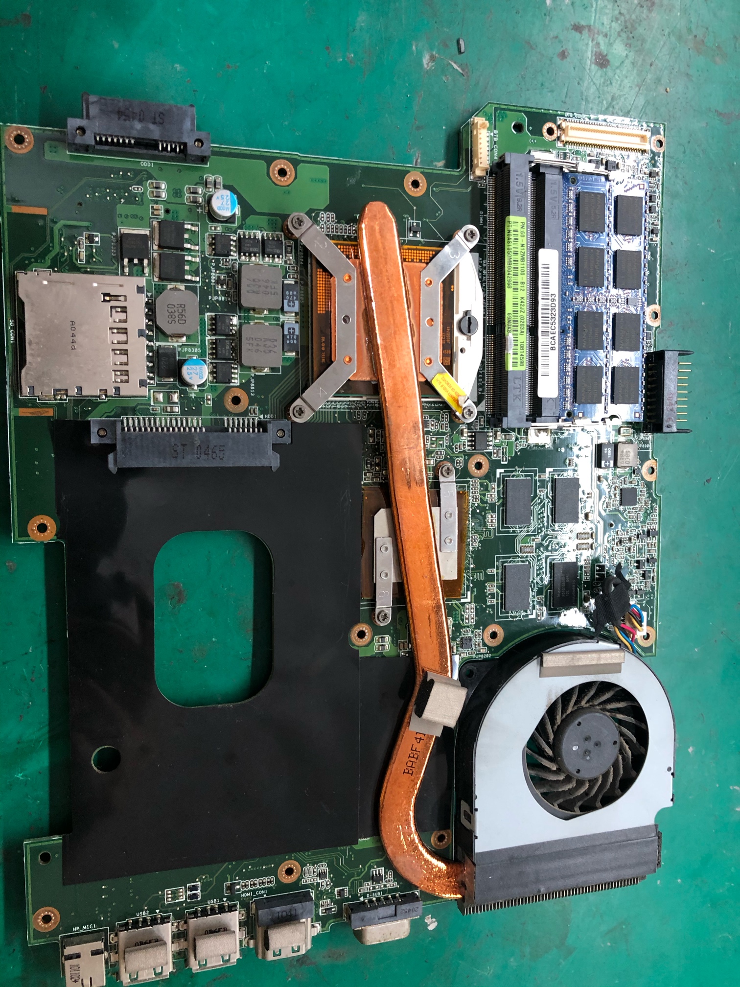

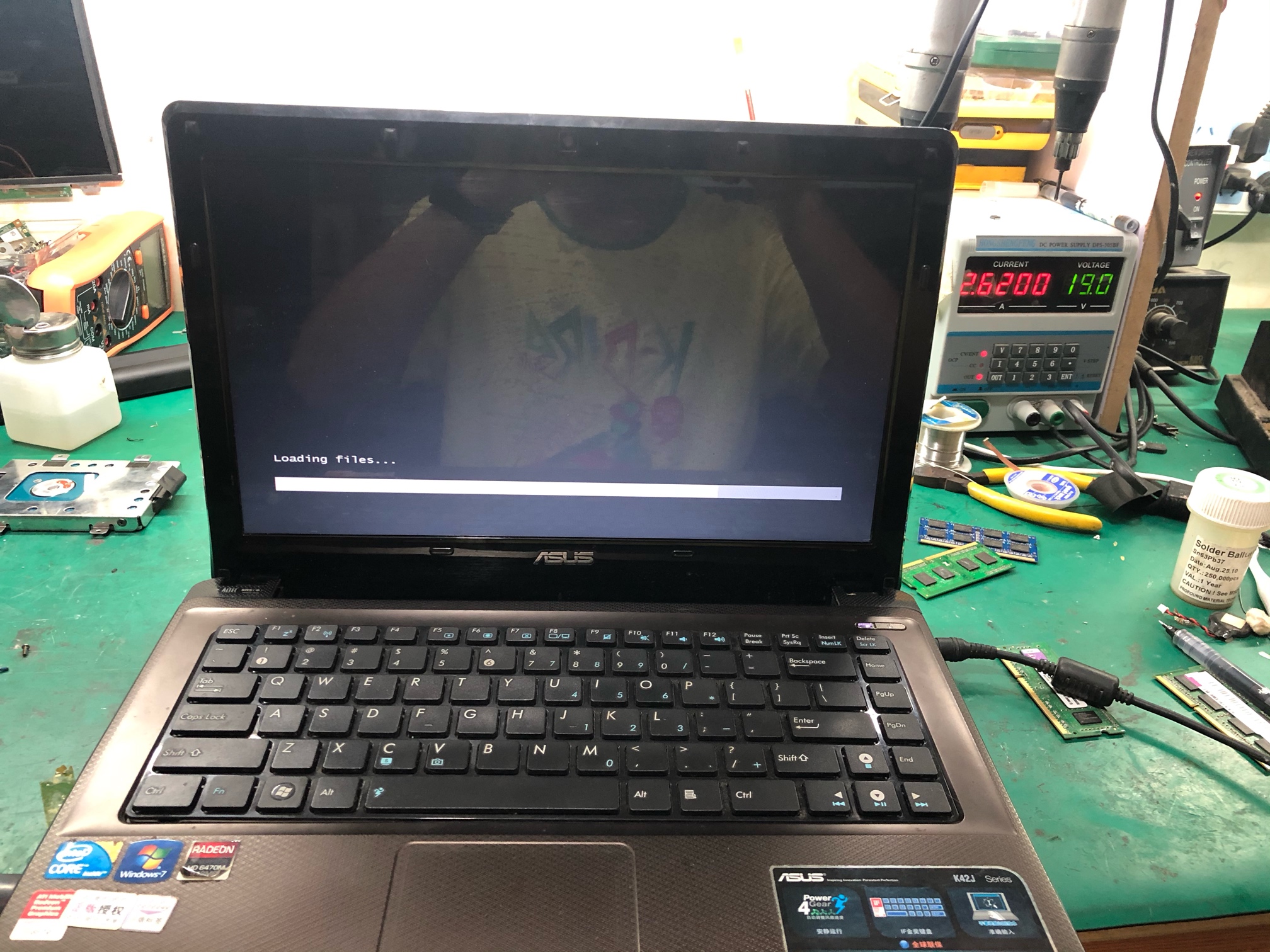

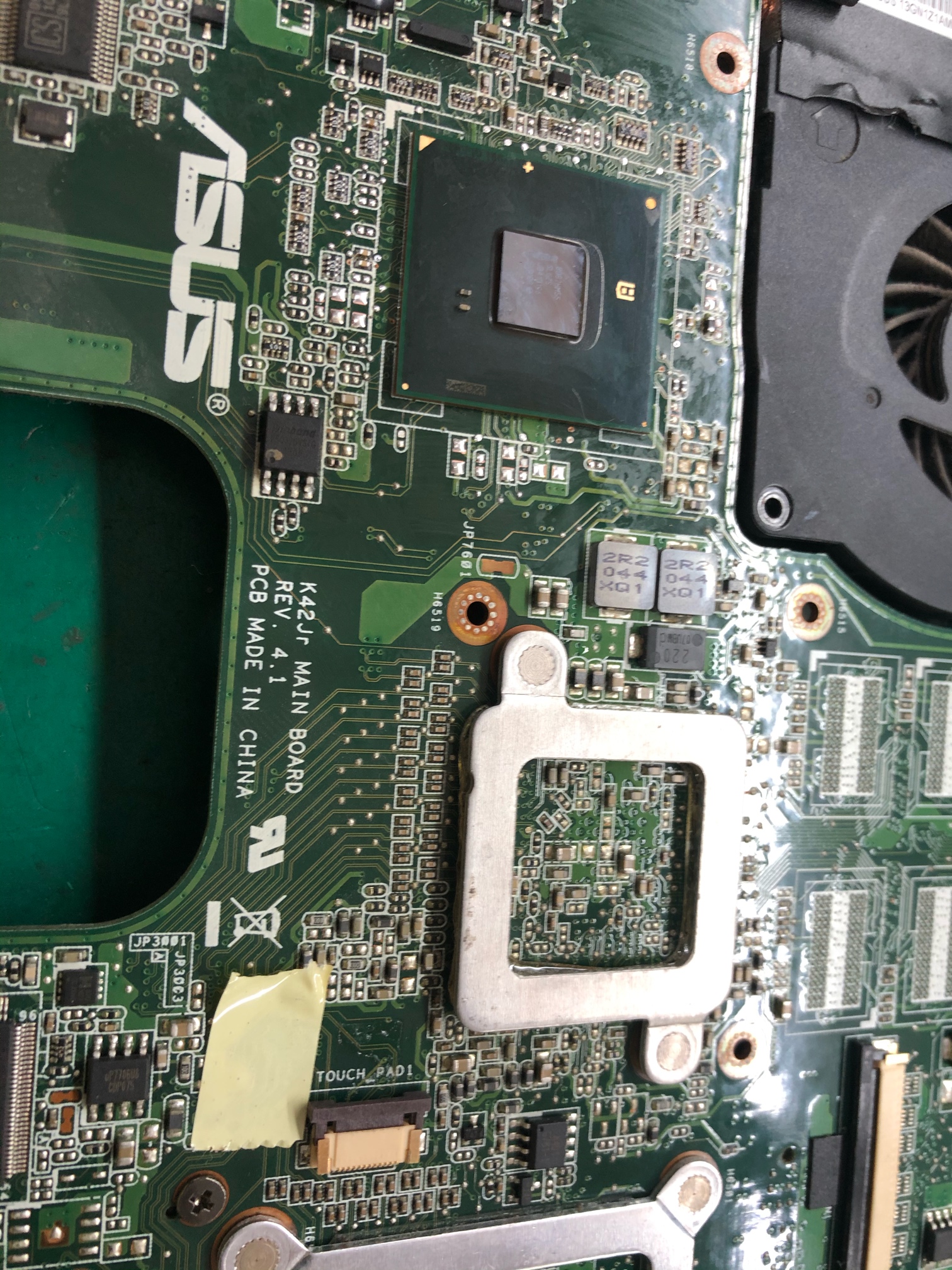

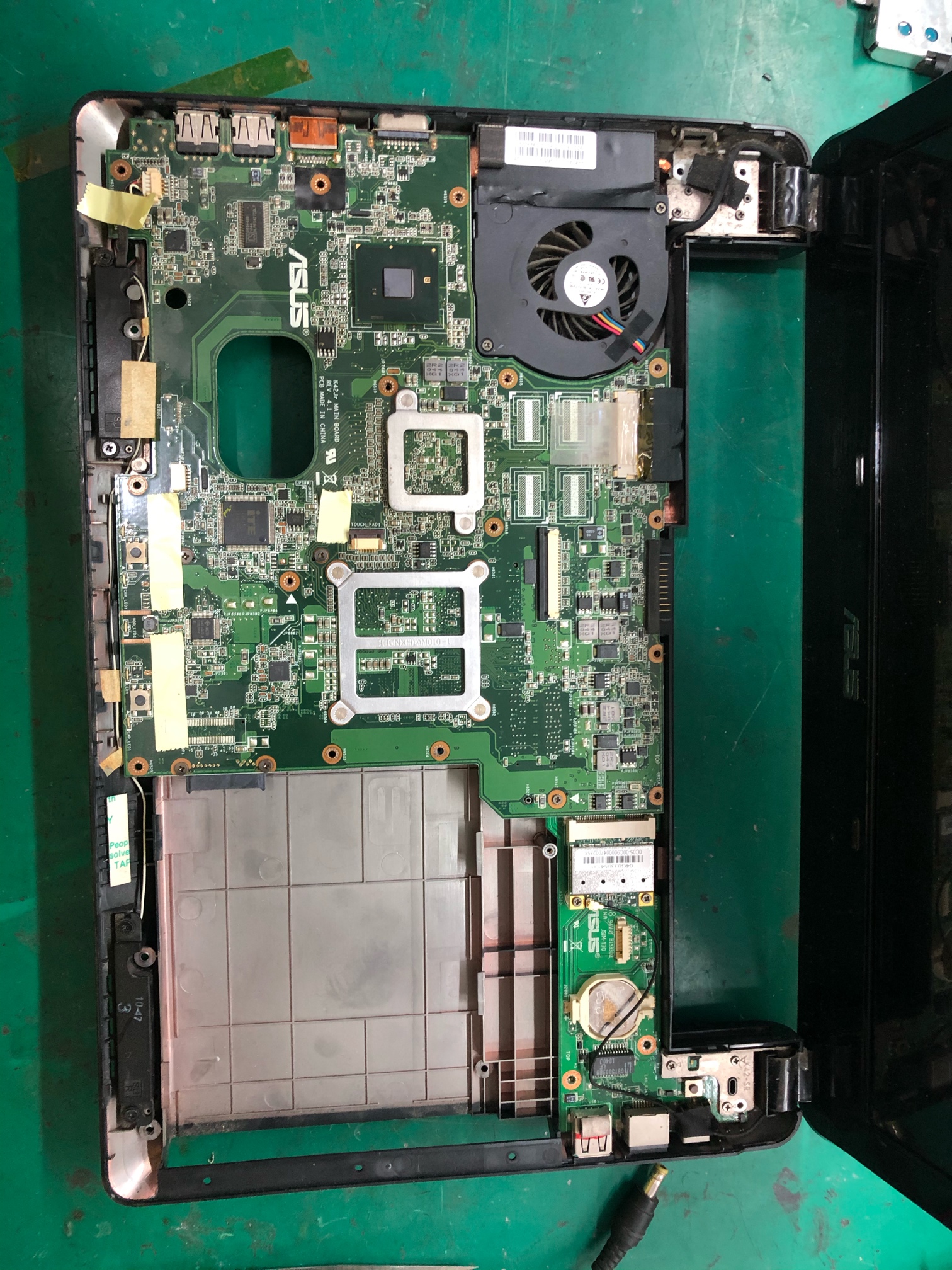

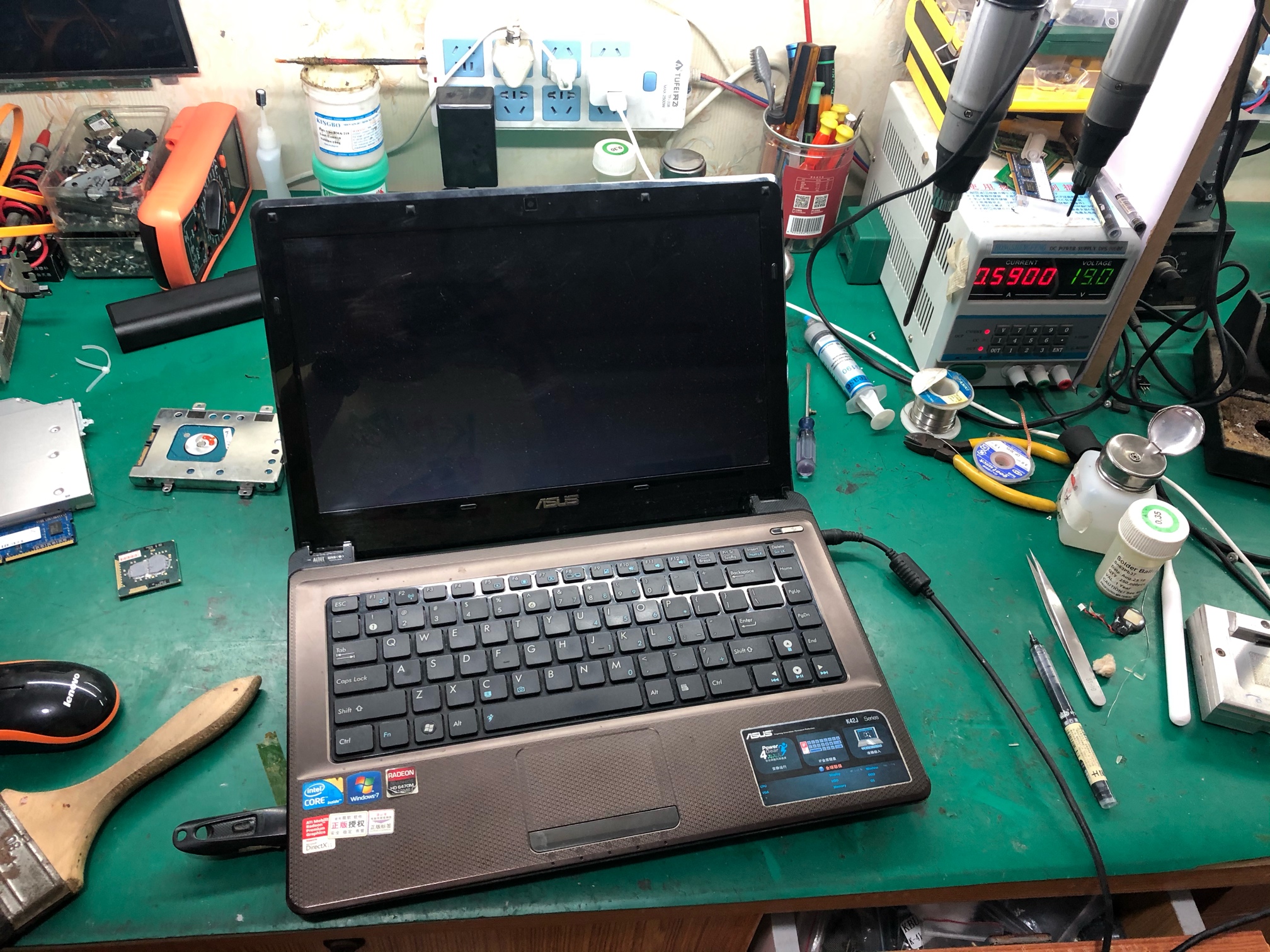

主板如图所示,BIOS刷了。CPU换了,显卡重置球了,南桥换了,内存换了,还是这样问题。是这样的情况,开机可以显示,u盘进pe进度条到头或者还没到就直接黑屏了。风扇高速运转,电流在0.59左右停留。各位大师有没有经验遇到这类型的问题。我打算下一步换17年升级的显卡装机测试。有没有遇到过的成功的经验的。
作者: qihaifeng577    时间: 2021-6-21 14:24
换了一个20年的原装芯片,装机问题依旧。我放弃了,我感觉还是我太固执了。换板子吧,
作者: 韩宇    时间: 2021-6-21 18:53
还是卡显卡电流
作者: 李元元    时间: 2021-6-23 18:22
这机器有通病
作者: qihaifeng577    时间: 2021-6-24 23:50
李元元 发表于 2021-06-23 18:22
这机器有通病
啥通病,和我这问题一样么?
