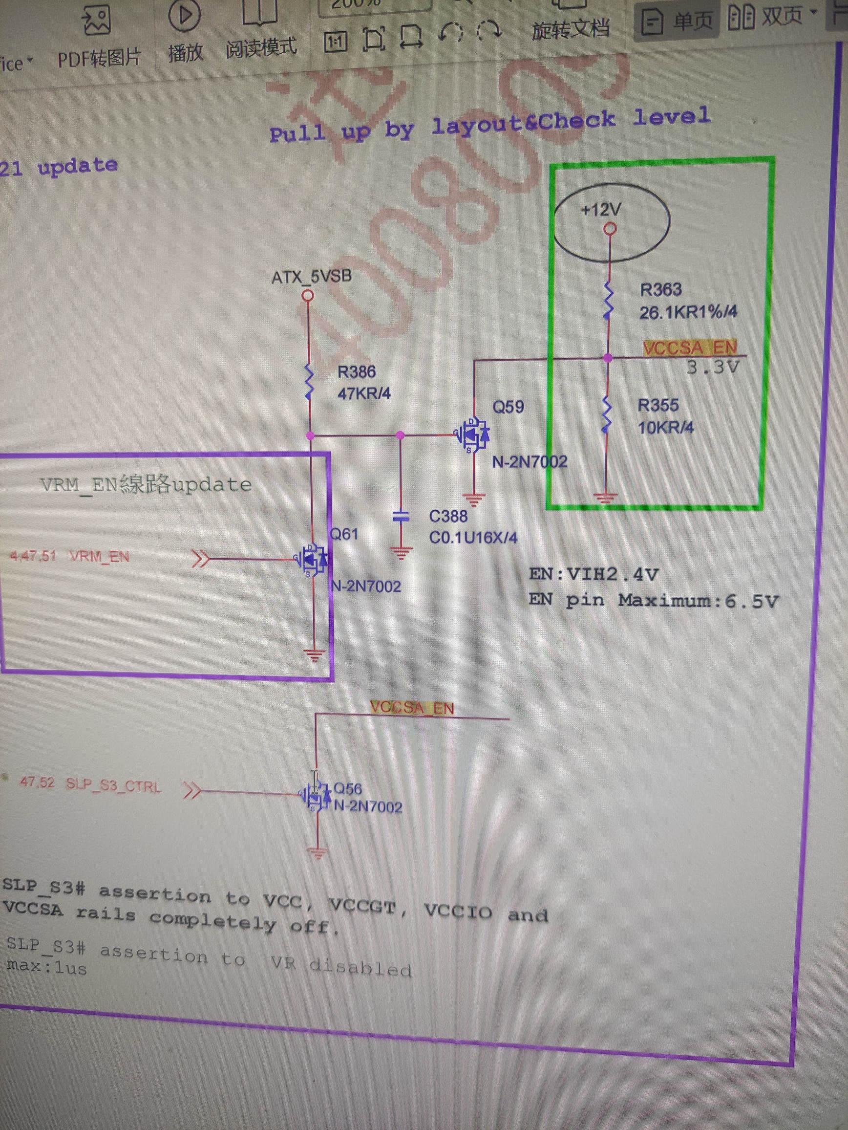

标题: 这个信号是桥发出的是吗?
桥供电正常后发出来的吗?
作者: 老吴来了    时间: 2021-6-17 21:00
这个怎么理解呢,vrm en正常后q61导通,q59关闭。vccsa en由12v降到3.3产生出来。
然后呢,slp s3 ctrl出来了,q56导通又把vccsa en拉低?
作者: zzrjgzsy    时间: 2021-6-17 21:14
从下面的英文注释来看是楼主的意思
