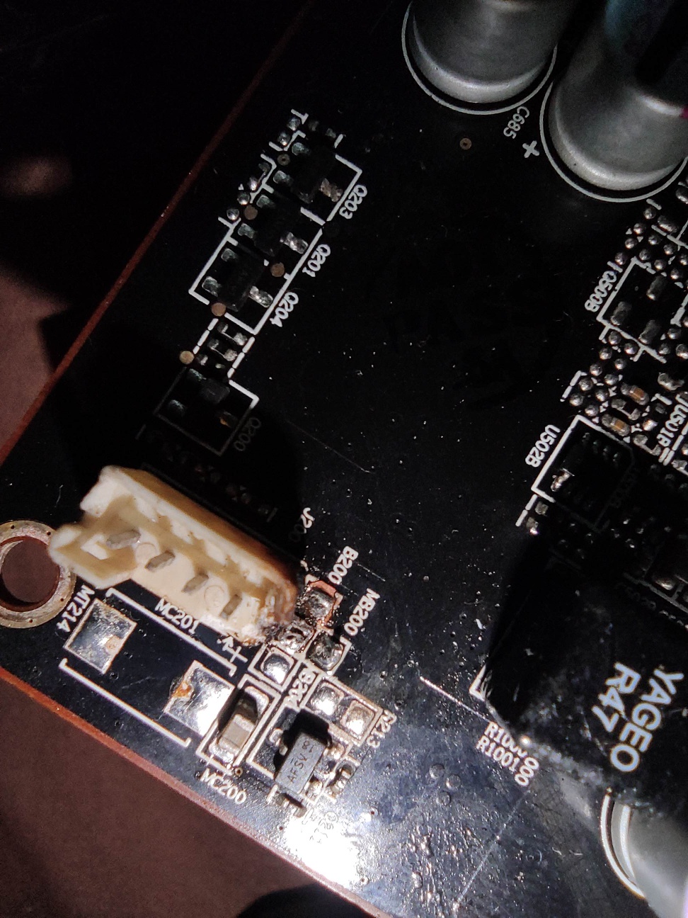

刚买了张练手卡,上面有个元件烧了,不知道是什么,主板上没见过

作者: 老吴来了    时间: 2021-6-17 16:27
万应1973 发表于 2021-06-17 14:31
害我找了半天!我说这个b在哪里呢!原来是大B!
b200啊,风扇边上
作者: sparrow20    时间: 2021-6-17 16:33
像是在风扇旁边的?
作者: 老吴来了    时间: 2021-6-17 16:49
sparrow20 发表于 2021-06-17 16:33
像是在风扇旁边的?
对,就是风扇边上
作者: sparrow20    时间: 2021-6-17 16:58
老吴来了 发表于 2021-6-17 16:49
对,就是风扇边上
有没有跟风扇相连,个人觉得是线圈之类的,测电流给风扇调速的
作者: 方向tat    时间: 2021-6-17 17:11
正解,佩服。感觉就是你说的那样

作者: 老吴来了    时间: 2021-6-17 19:36
一来就遇到个高难度的,应该是核心坏了,核心对地1
作者: 717924230    时间: 2021-6-20 08:17
核心阻值越低功率就越大,不一定是核心坏的,有时候万用表也有误差的
作者: 不信邪丶小涛    时间: 2021-6-21 22:34
磁珠 小电感
