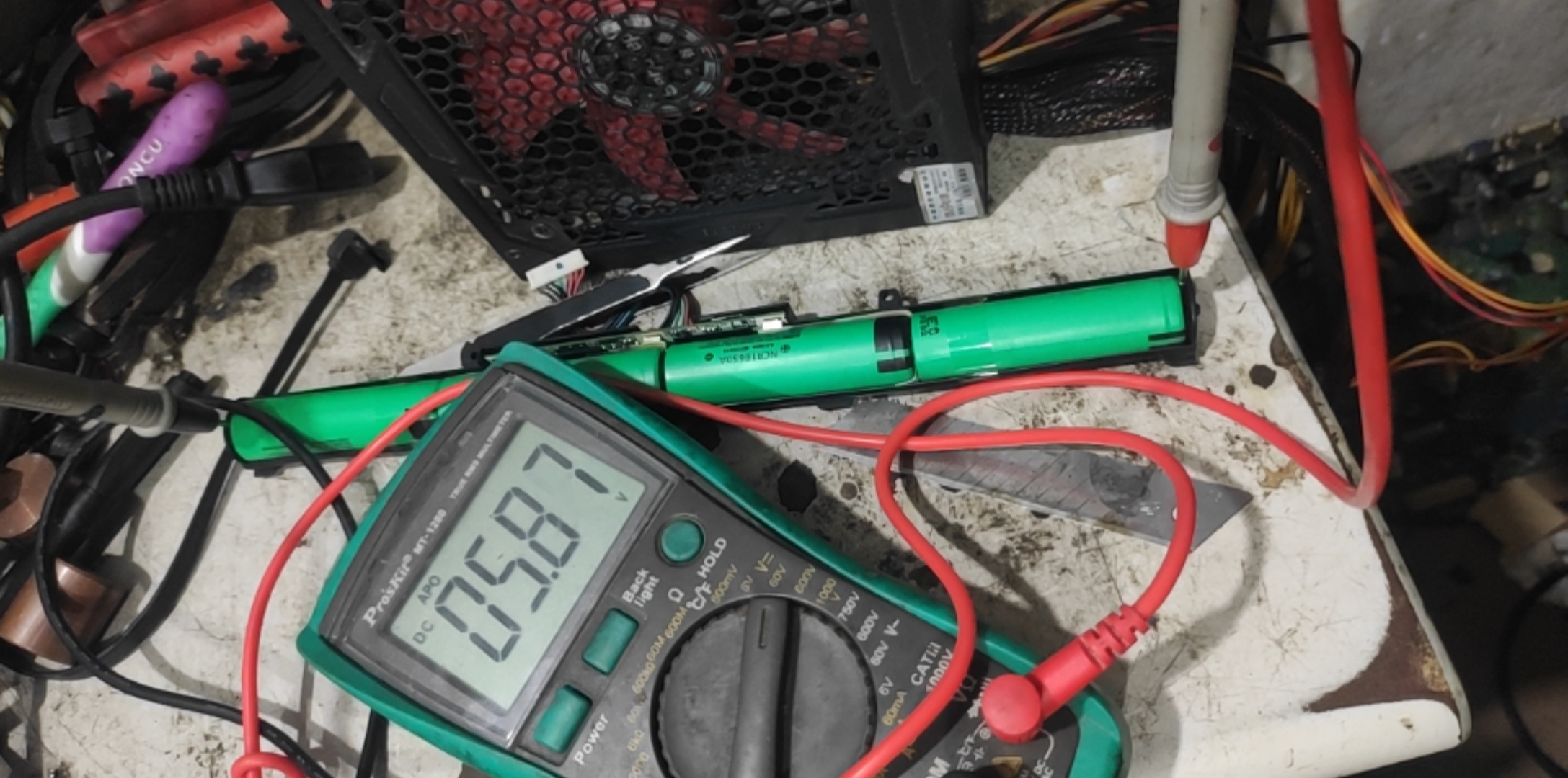

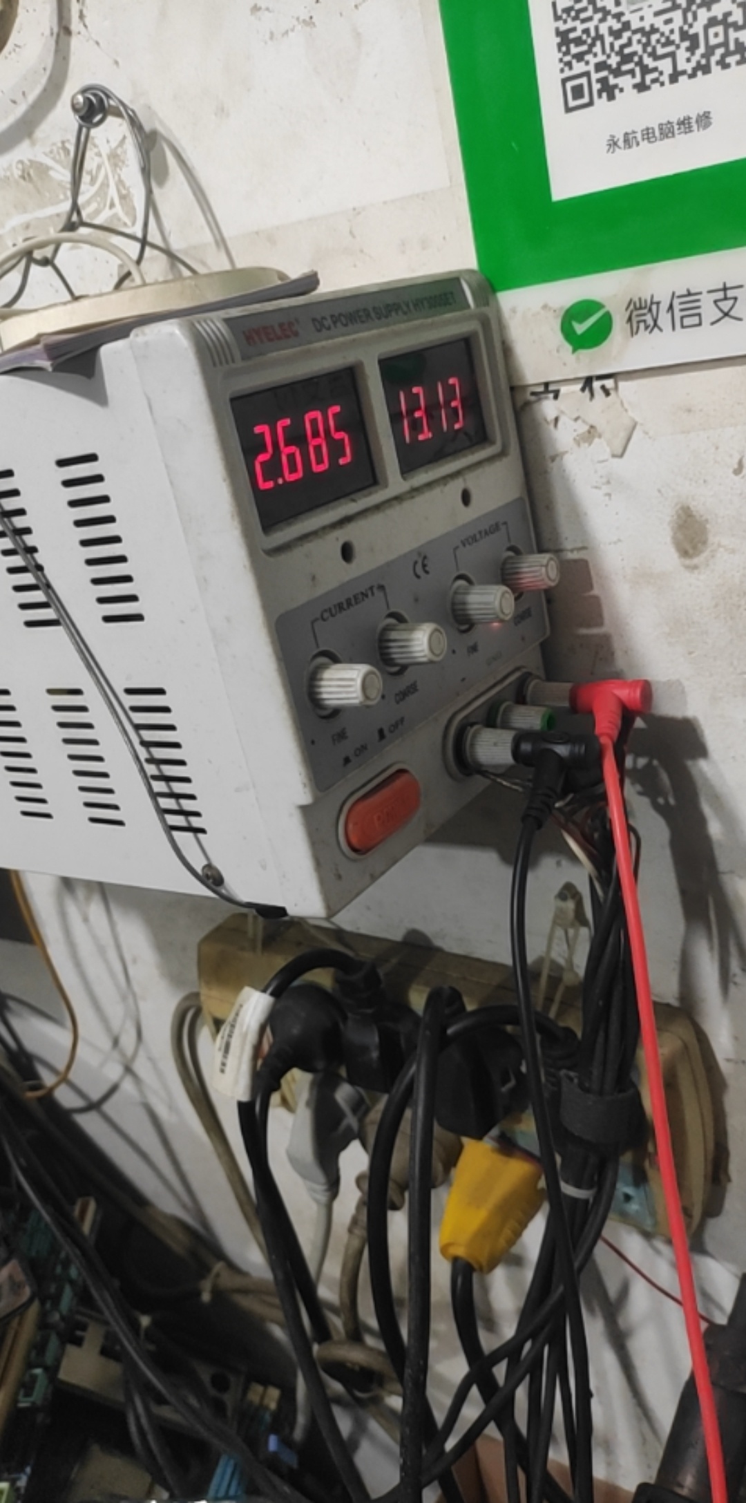

直接在笔记本电池2边打孔,或者直接有表笔插入,测电压,如果有电压,用可调电源调到电池充电电压充几十秒钟,上回笔记本就可以充电了,已经试过联想,华硕,很多笔记本可行,

有些是内部个别电芯坏了,你这招就不灵了
作者: GX620gx620    时间: 2021-6-17 15:12
电池锁死这招就不管用了
