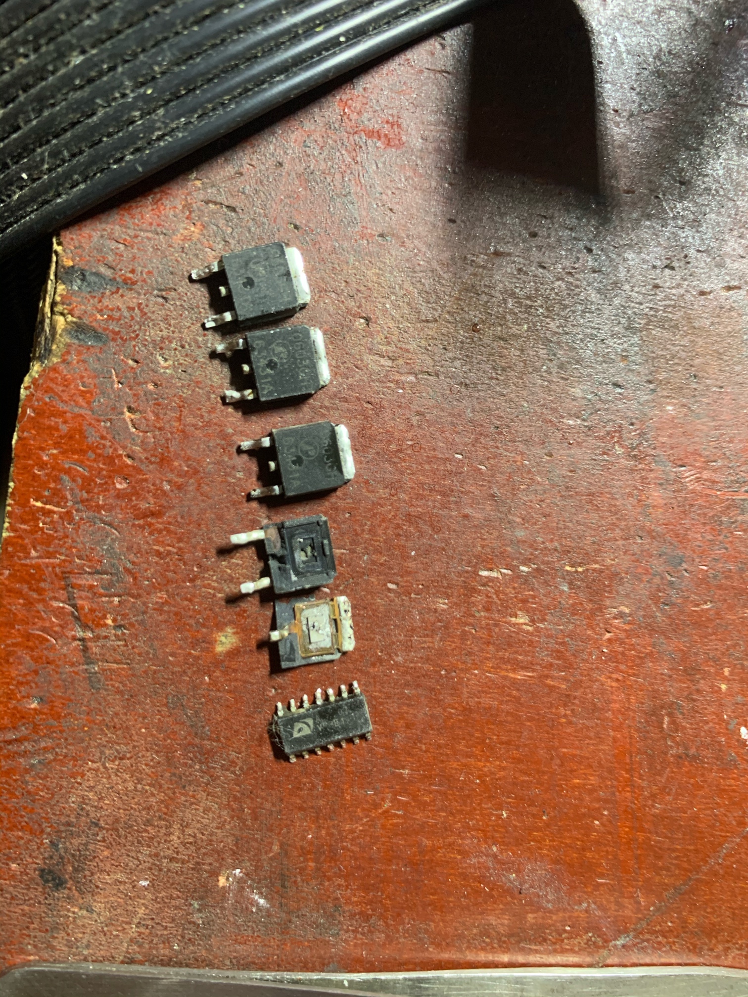

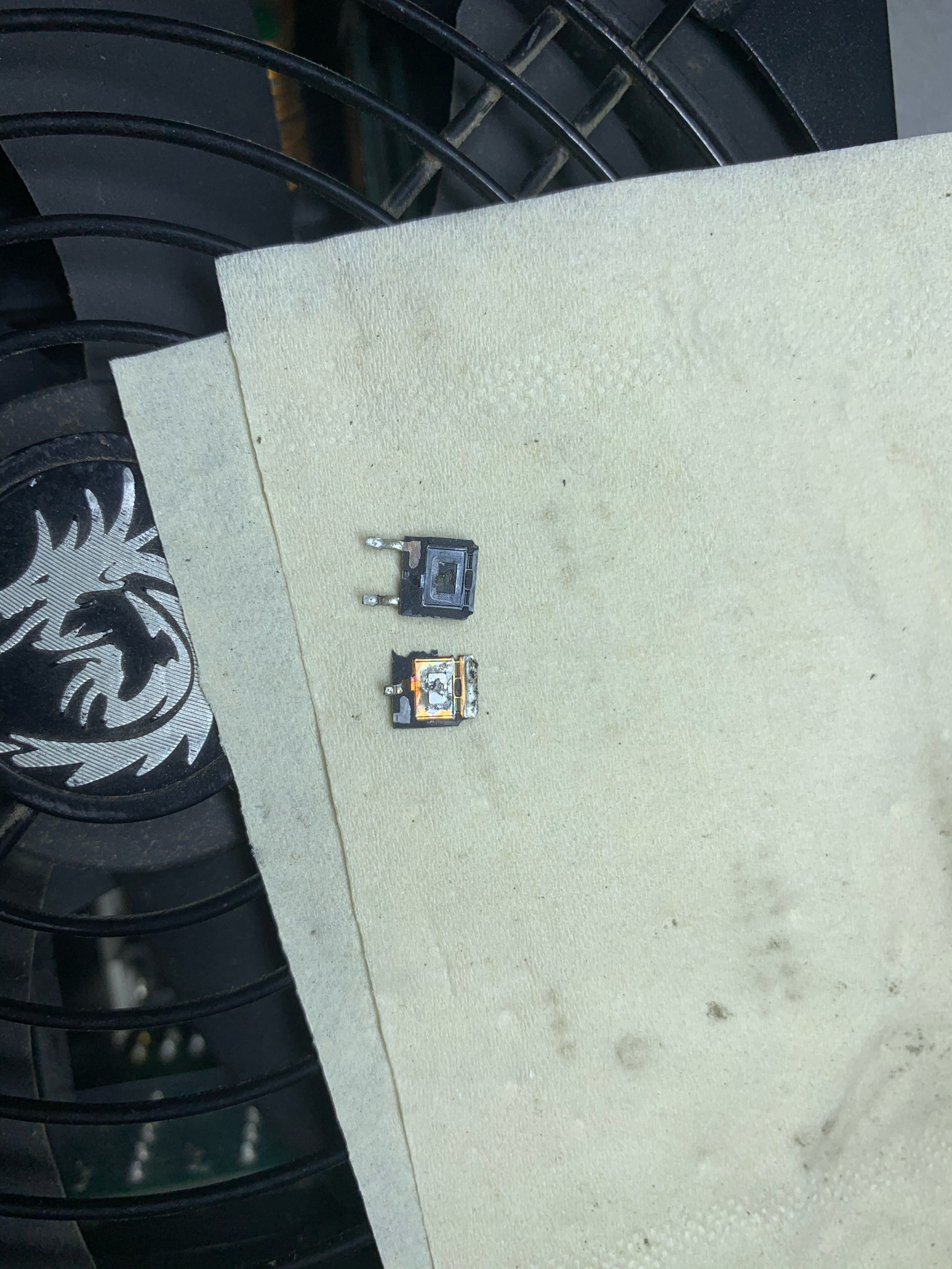

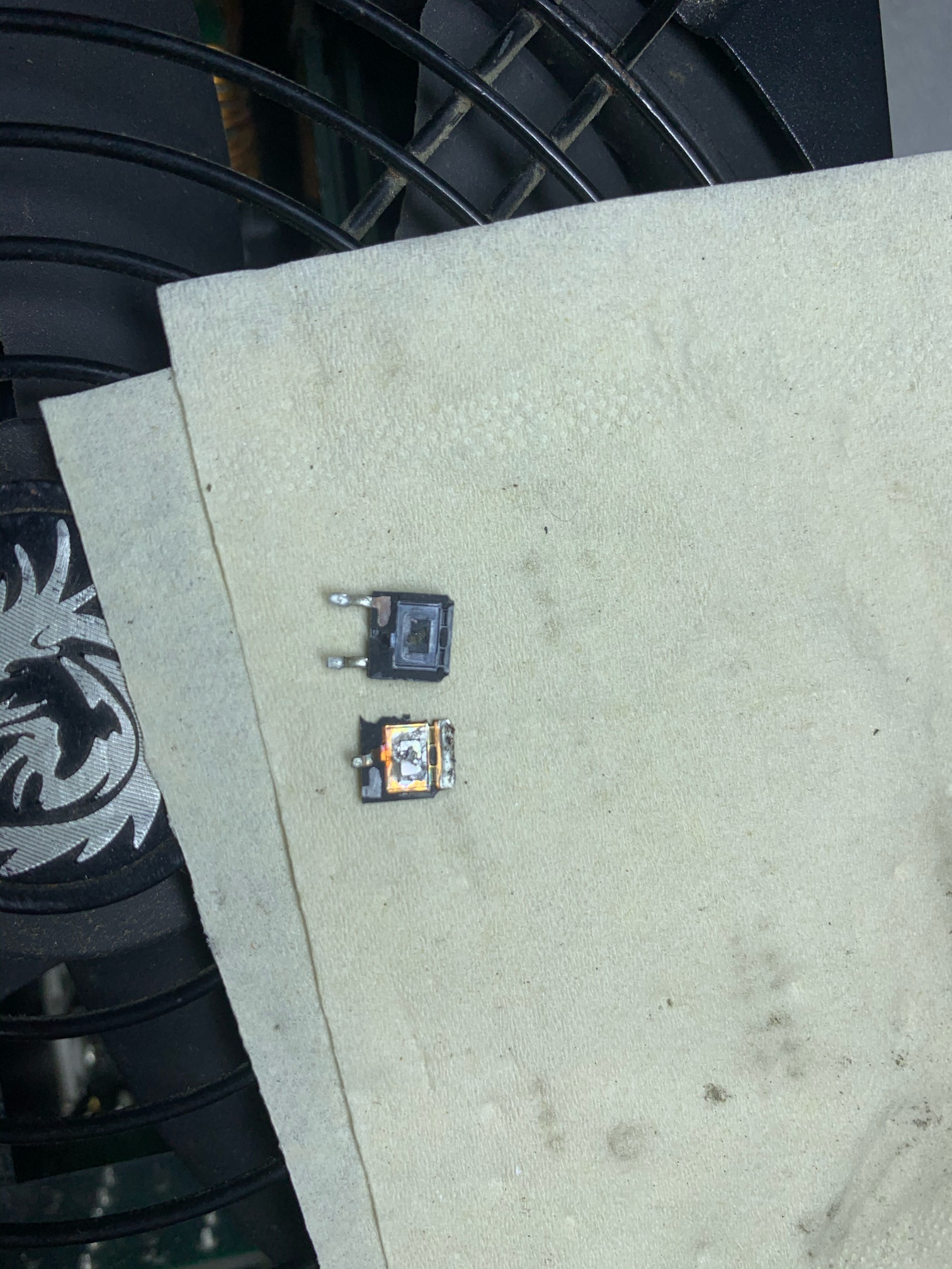

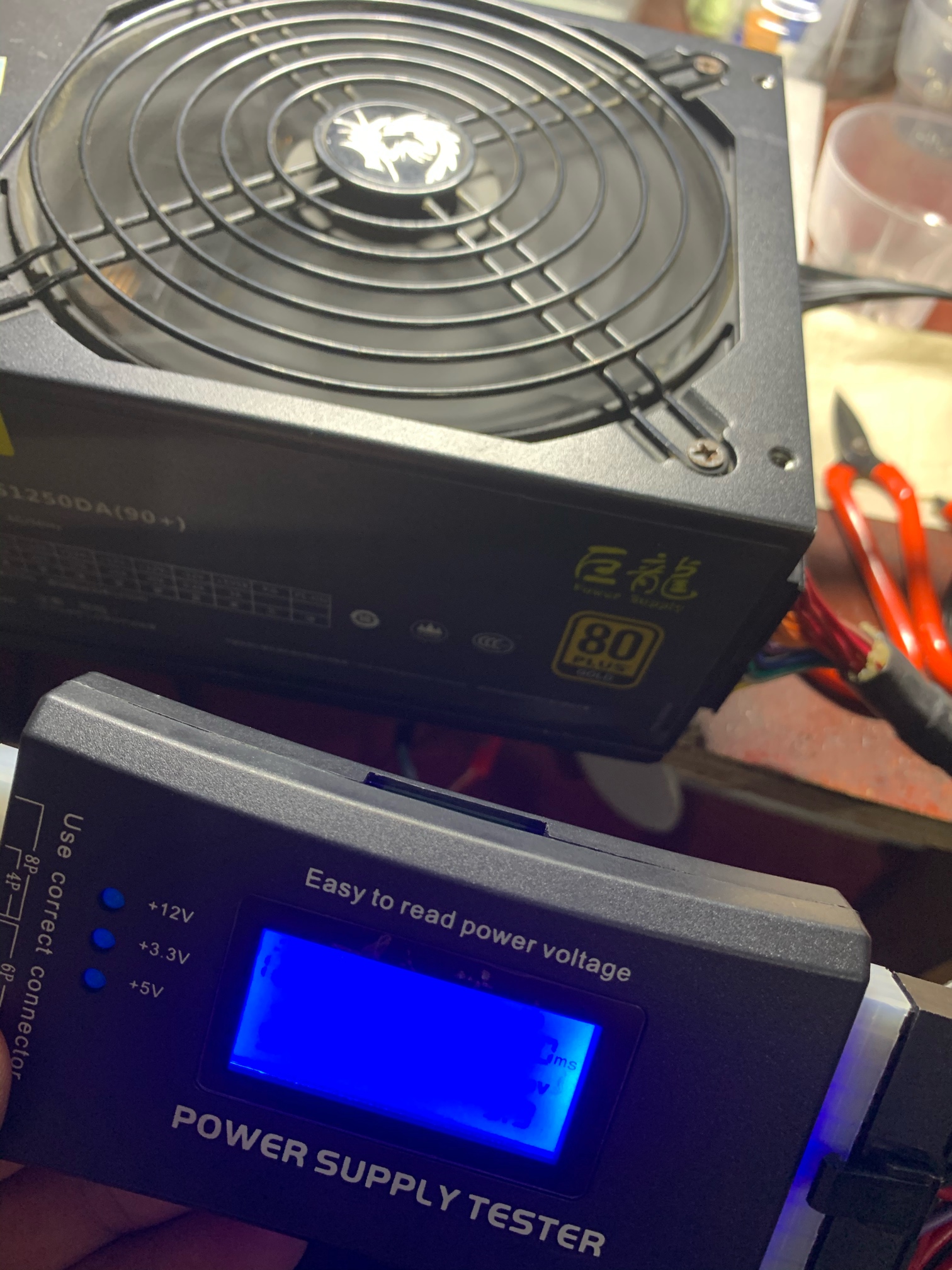

开机风扇转下就停故障,更换驱动DC-DC驱动小板4个mos和APW7073,还有一个0欧贴片电阻,完美修复成功,4个mos全炸第一次见,有个4.7欧贴片电阻变成4.9欧了,没更换,上可调电源上面的电感线圈发出翁翁的电流声音,不知道和4.7欧贴片电阻有无关系,我感觉还是要换掉才比较好,把电流声降到静音状态
