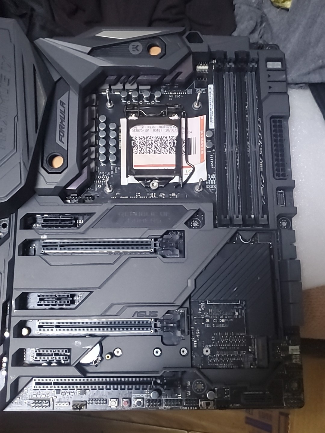

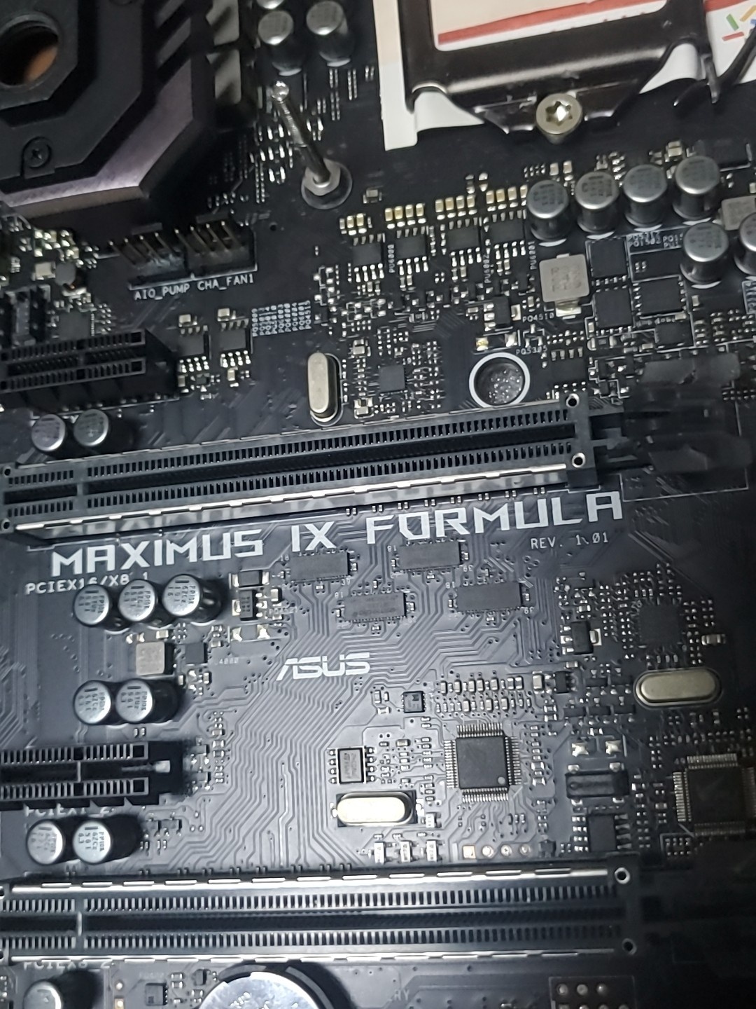

不触发。通电灯亮,b10有3vsb。一会就灭。3v电压消失。按主板后面板上的复位按钮。b10电压会出现,主板上LED灯亮。几秒后消失。求组点位图图纸。淘宝上要100块。。

这块主板是块二修板,右下角两个主芯片都有动过,估计是海鲜市场赌板回来的。按描述的故障看是桥短路

不知道他基础怎么样,这个要是3vsb短路,那问题可能就大了,桥坏的概率极高。手上一片七彩虹的就是,烧了半天,上了基本上所以板上电容、小管子等的松香。没有一个熔化的。唯一可能就桥了。
