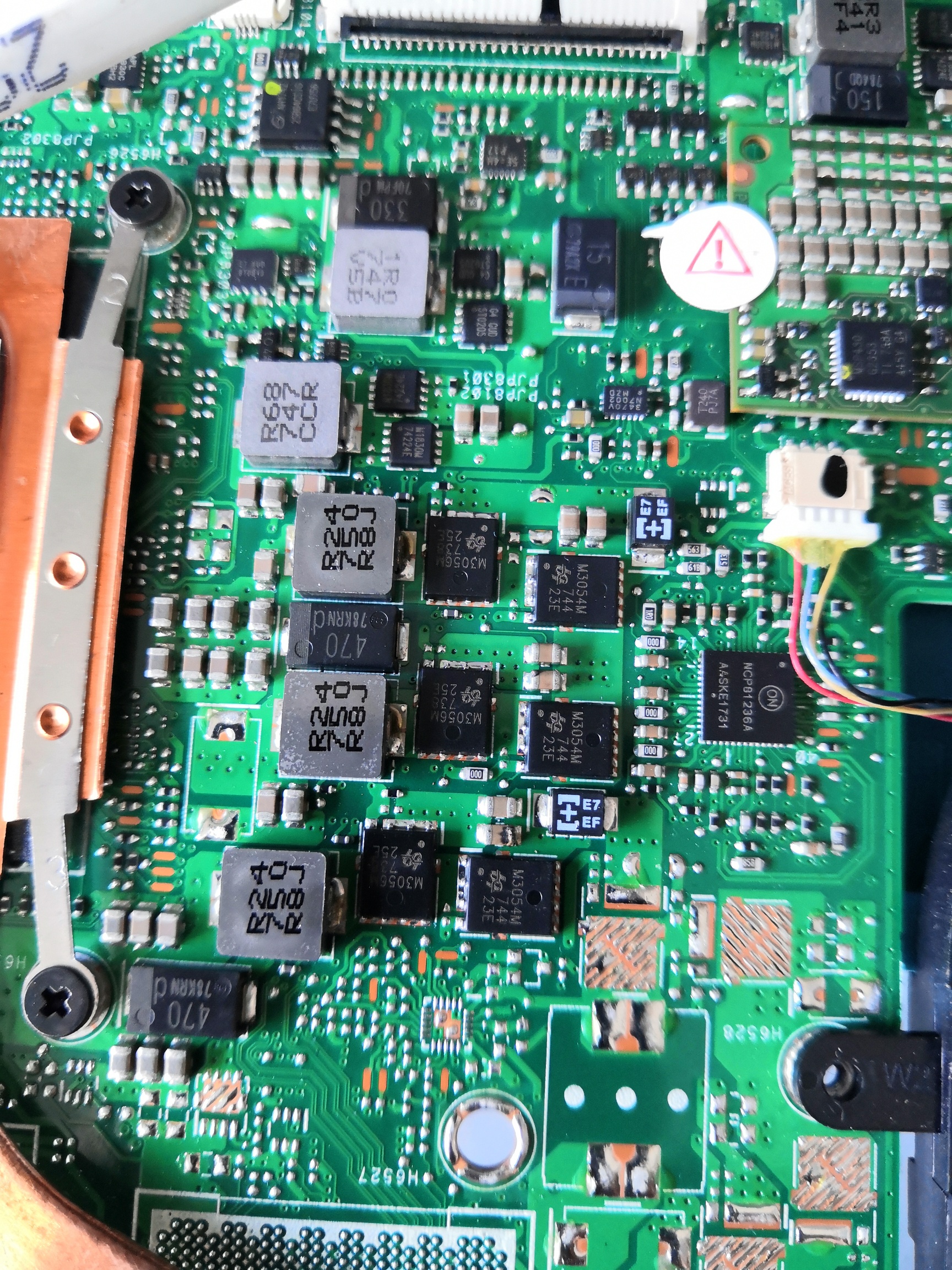

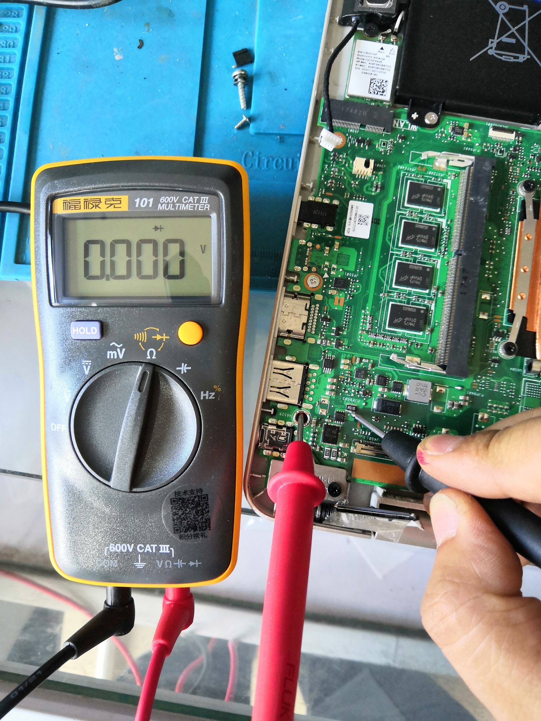

接到一台华硕S4000V,不开机。插上可调电源,听见电源有塔塔的声音。拆开机器测公共点对地值0,其他各大电感均正常,用1V烧,马上就看到cpu旁上管一边的贴片电容露出真相,换掉,插电已能正常开机。

作者: samson-mou    时间: 2021-6-17 20:30
图片也没有标一下,都不知道拆了哪个
