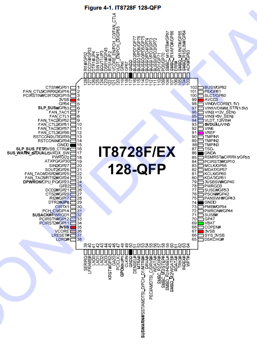

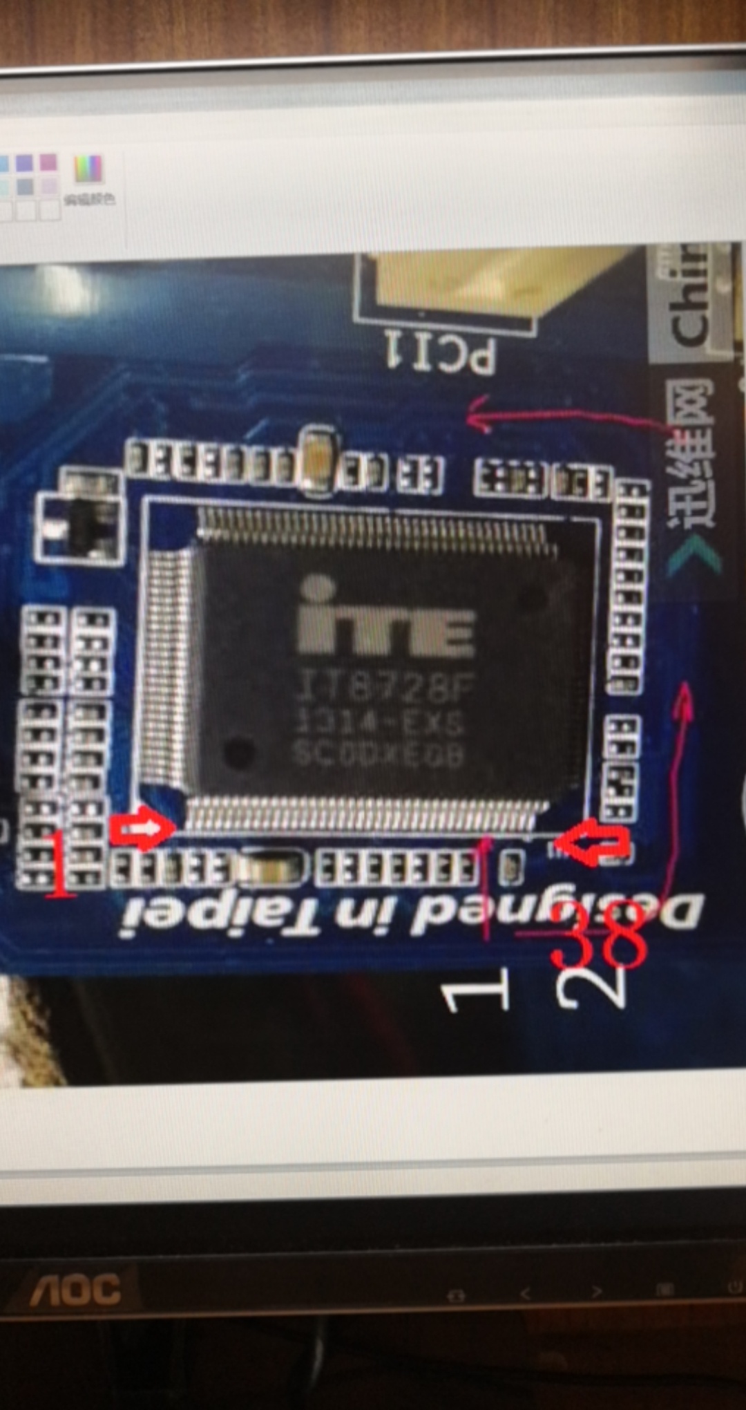

我是小白,问题较多。主板位置图片上没有三角形起始标志。所以看图有点费力。请各位帮一下,如下图,第一脚找的对吗?

xiaotu88 发表于 2021-06-15 20:18
正常都是这样理解的 ,但电路图上的第一脚 不在那个位置。你看一下我发的图片最右上角,电路图上标的第1脚位置

最近刚到修有这个io的板,有点熟,下图是脚位图。

实物图中左下角的小圆圈对应的就是第一脚,逆时针数123456

发表于 2021-6-15 20:18:01 | 只看该作者 来自: 江苏连云港 来自 江苏连云港
zzrjgzsy 发表于 2021-6-15 20:12
看芯片上的圆点那下面第1脚就是1

主板位置图片上有三角形起始标志啊,而且还标了个1,实物图左上角

我也看到了实物图上的 1 了,但从电路图上的 1 不是从实物图上的第一针数的,我图片上数的对吗?

图上是为了绘图方便而已把第1脚和128脚放到一边了。  详情 回复 发表于 2021-6-15 20:15

看芯片上的圆点那下面第1脚就是1

it8728f 不带GB的 是从圆点处逆时针从1-38  39-64…… 没有错。带GB,技嘉专用的好像有点不一致了

别被图纸误导了  发表于 2021-6-15 21:28
不管带不带GB数法都一致。不同的是同样数字的脚对应的功能  发表于 2021-6-15 21:28

一般来说,芯片左下角都有一个小圆点处为1脚

右上角那个小圆点是做什么用的?  详情 回复 发表于 2021-6-17 08:37
这图右上的不是也有圆点??  发表于 2021-6-16 17:29
