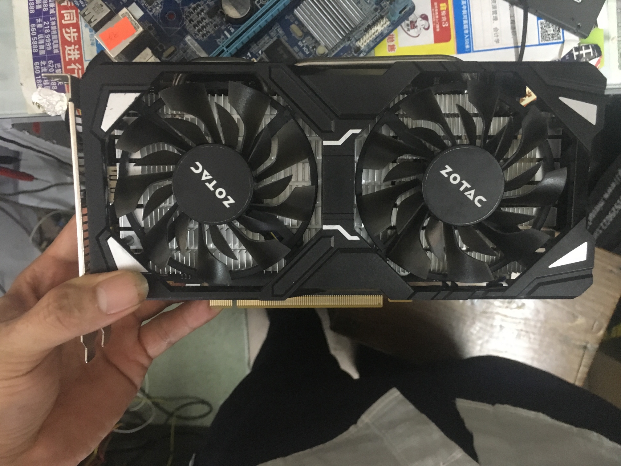

索泰1060 3g毁灭者 插上主板用集显开机,连集显都不显示,各供电,复位都正常,32个电容都是330欧,是不是核心挂了,谢谢!

刷个纯行板的  biso  试下呢  纯净板bios 下面网址 可以下载

不插独显再看亮不亮,不亮再还原一下cmos。再根据结果判断。

WestWindL 发表于 2021-6-15 16:37
黑屏启动后,键盘灯有反映吗?
不亮 显卡插上直接 影响到主板集显不显示了

感觉上独显本身的供电方面可能有问题,拆了显卡风扇,上电摸摸核心、显存会不会发热嘛  发表于 2021-6-16 15:27

档2b了吧,等久一点,屏幕会亮起来,单会黑屏

黑屏启动后,键盘灯有反映吗?

等很久都不亮,键盘灯也不亮

打一下排阻的阻值看看

32个电容都是330欧

显示器换个接口试试

集显不显示说明已经认到核心了MATS跑一遍在说

等很久屏幕都不亮的话,估计连BIOS都没有识别到,影响到集显得话,还有可能存在电压短路!可以发过来看看

还是电压的问题。。
