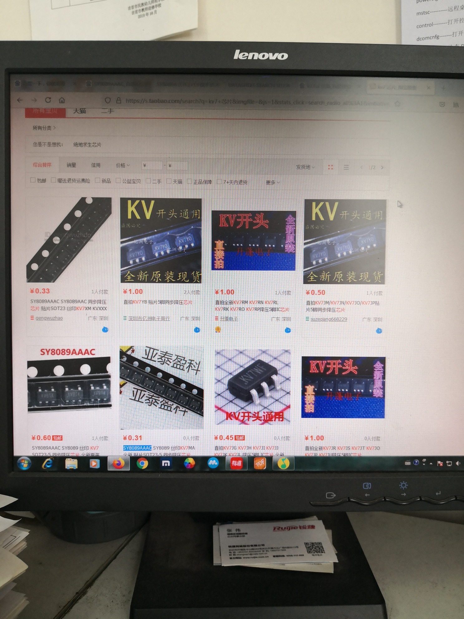

请教这个五脚电源芯片是什么型号,怎么找也找不到资料,谢谢
作者: hgh5643    时间: 2021-6-15 12:48
图片可能不是很清晰,看到丝印是KV7UI
作者: zzrjgzsy    时间: 2021-6-15 13:18

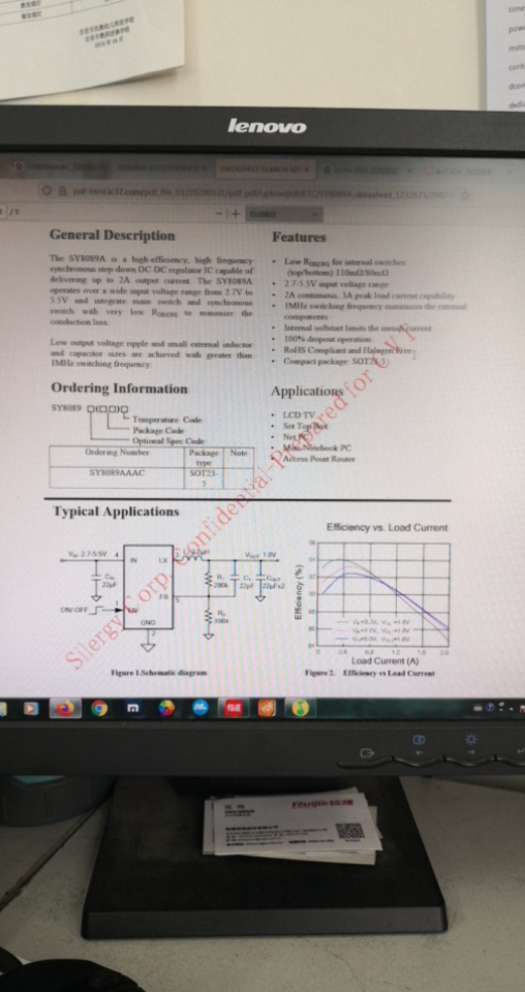

看前三位KV7对应芯片SY8089
作者: hgh5643    时间: 2021-6-15 13:44
zzrjgzsy 发表于 2021-6-15 13:18
看前三位KV7对应芯片SY8089
十分感谢!帮了大忙了
