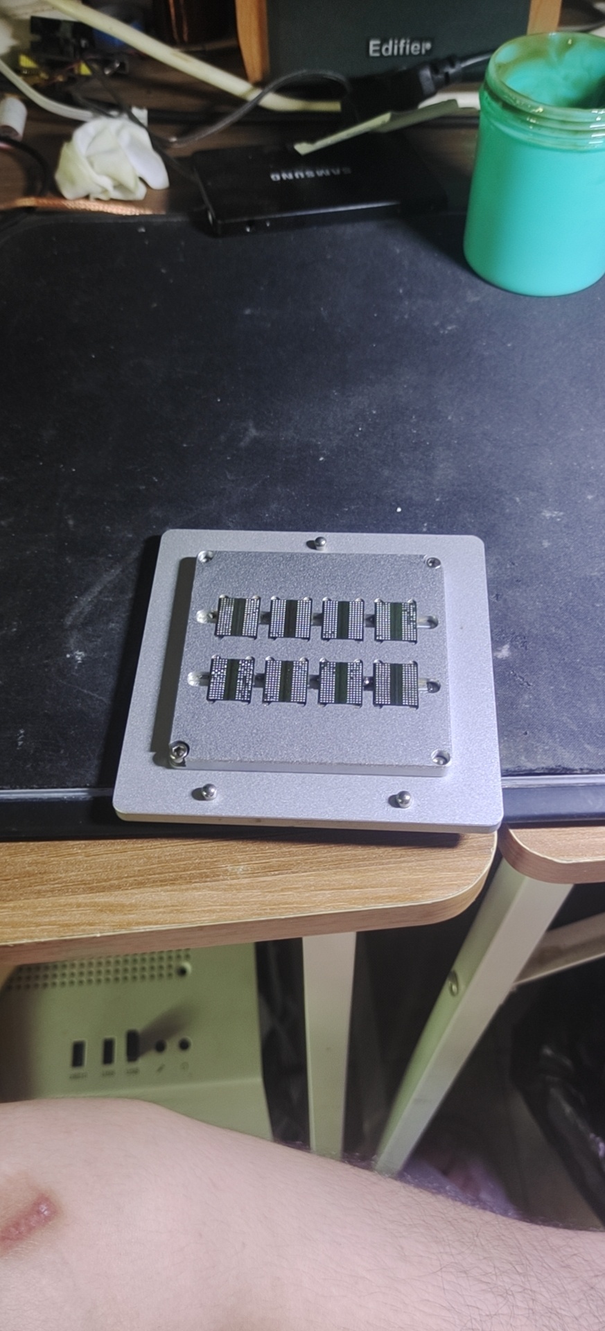

一问三不知 发表于 2021-6-15 12:14
下面垫卫生纸,锡桨挂匀净,铲掉多余锡桨。吹了如果还有大颗粒用手术刀片削了高出值锡网部分,然后再吹一下 ...

直接上治具植,有啥好练的

下面垫卫生纸,锡桨挂匀净,铲掉多余锡桨。吹了如果还有大颗粒用手术刀片削了高出值锡网部分,然后再吹一下等一会取值锡网。加助焊剂吹一下锡珠自动归位,完美
阿斯巴 发表于 2021-06-17 22:02
求链接,小网植球太慢了。
