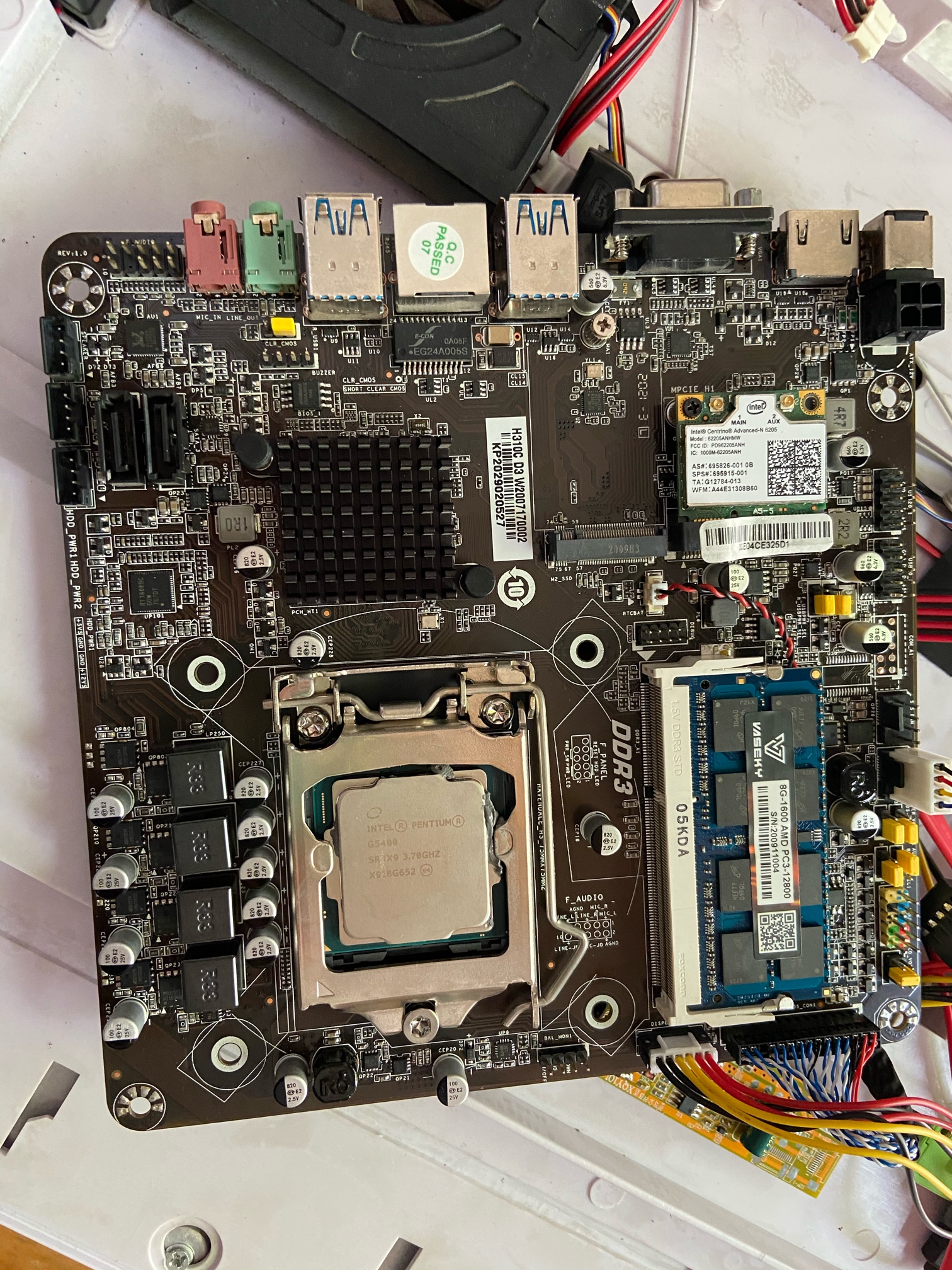

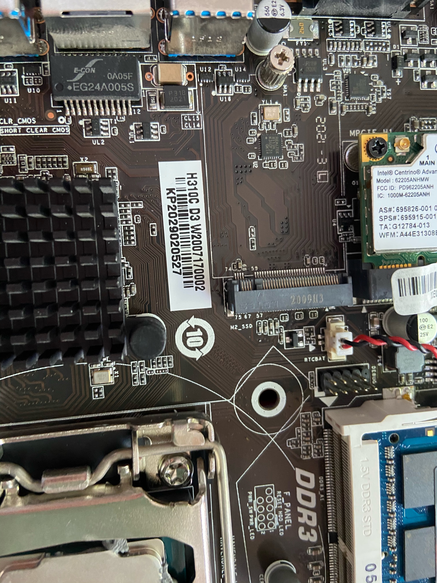

h310c,用d3内存,拆散热片确认过确实是h310c的桥srcxt,不是什么110 150的,现在是能开机外接有显示,内屏有灯光无显示,屏和屏线已经用驱动板测试过是正常的,lvds转接芯片也换了新的,故障一样,lvds转接芯片连接cpu的信号脚都没问题,供电也正常,怀疑是bios的问题
已经解决,在BIOS调回正确的分辨率就可以了,走了一个大弯路!
附上备份的BIOS和CH7511的ROM备份,有人会用得上!
