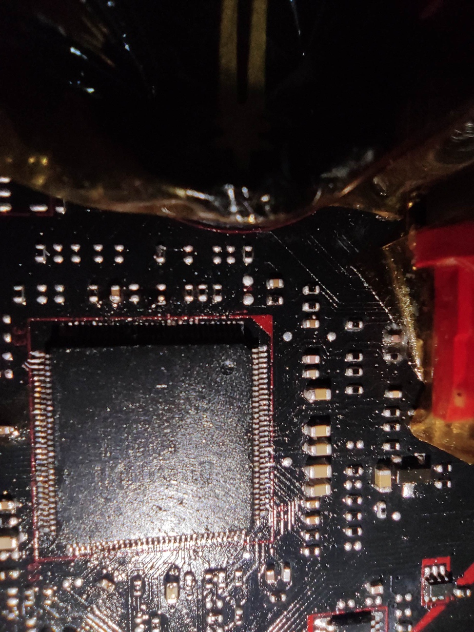

标题: 这是烙铁不行吗,唉
新买的io都焊坏了,要么连锡拖不开,要么拖开了引脚空焊
作者: fscommand    时间: 2021-6-14 21:02
不会用烙铁就直接用风枪焊
作者: 天意wx    时间: 2021-6-14 21:03
先掌握正确的焊接方法   在找烙铁的问题
作者: 老吴来了    时间: 2021-6-14 21:32
天意wx 发表于 2021-06-14 21:03
先掌握正确的焊接方法   在找烙铁的问题
方法对的,一步一步全按教程做的,然后空焊就拖焊 ,连锡就拖锡,明天买把好烙铁再搞,这50以下的看样子是不能用

作者: rimnmgds    时间: 2021-6-14 21:51
jbc,你值得拥有,还有焊油也要换
作者: 春湾扬洲电脑    时间: 2021-6-14 22:14
助焊剂也要用好点的,连锡就把烙铁头擦干净,连锡的地方上一点助焊剂,烙铁一碰就行了
作者: robertbbs    时间: 2021-6-14 22:42
楼主,焊盘上先上点锡会好很多的,然后用刀头轻压在引脚上,等焊盘上的锡自己爬上来,几秒就好,熟能生巧。当然,有热风枪,会省很多力气。
作者: chenyang31    时间: 2021-6-14 23:46
还是那句老话,烙铁、焊锡、助焊剂这三个不能省,不说买最好的,但一定要最顺手的。
作者: 850318711    时间: 2021-6-14 23:52
目测你用的焊锡丝含铅量太高,没猜错的话,你这个128个脚是一个脚一个脚的焊接的,由于你用的焊锡丝质量太差含铅量太高,导致你长时间不能把连焊的引脚拖开,PCB局部温度过高,从而导致焊盘脱落,给你3个建议,一买一卷好一点的焊锡丝,二换一把恒温刀头ESD防静电烙铁,三改变你的焊接手法,改成大面积拖焊,掌握好时间,烙铁焊接的机械强度是热风枪没法比的!
作者: 3333456    时间: 2021-6-15 11:12
温度不要太高,烙铁头不要接触焊点太久,要上焊油
作者: 老吴来了    时间: 2021-6-15 20:20
用的烙铁最高是400度,低了不化锡啊。焊没和锡丝都是好的

作者: aya又回来了    时间: 2021-6-16 08:01
说一千道一万  为啥跟视频中不一样呢?  就跟你学写字一样 都是一支笔  书法家写出来的  跟你练习哪怕是一年写出来的能一样么    没有任何捷径 就是多练  那些说焊锡丝烙铁问题的都有一定道理 只要不是非常渣渣的工具请自己找原因
作者: 老吴来了    时间: 2021-6-16 08:05
还是烙铁头的问题,换了一个新的,一下子就拖干净了,搞不懂好好的烙铁头怎么会有这种问题
