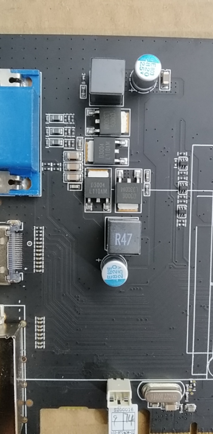

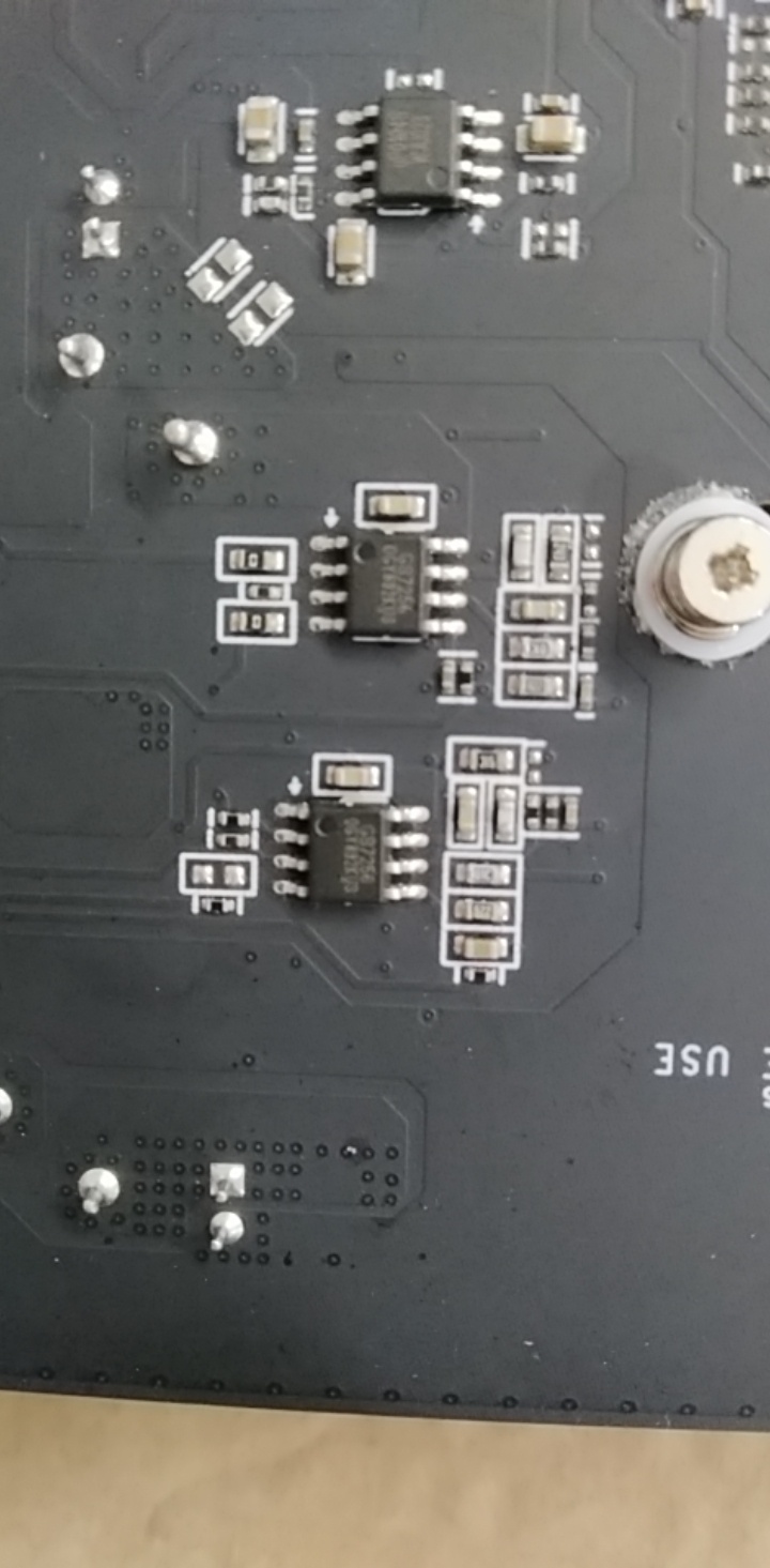

今天维修一个显卡,故障是不显示。用万用表测量发现3.3伏阻值比较小,但是还没有短路。查其他正常,插上机开机,也还没有显示。测电压,发现内显存电压ic发烫,而且没有输出。更换显示电压控制ic,GS7256后电压正常,但是还是没有显示。考虑到3.3伏电压阻值偏小,按线路查看3.3V供给电路BIOS,还有两个upP0104,拆下依旧值小,最后确定核心问题,拆下核心BGA后只是阻值变正常,然后找一个新的BGA重新换上,之后开机可以由画面正常,此时测内存的时候不通过。内存不通过,显示的结果是无规律。考虑到刚开始的是显存电压不正常,估计把滤波电容2.5v820uF充坏失效,试着并联一个电容上去之后再测试一切正常。首贴,欢迎关注!
