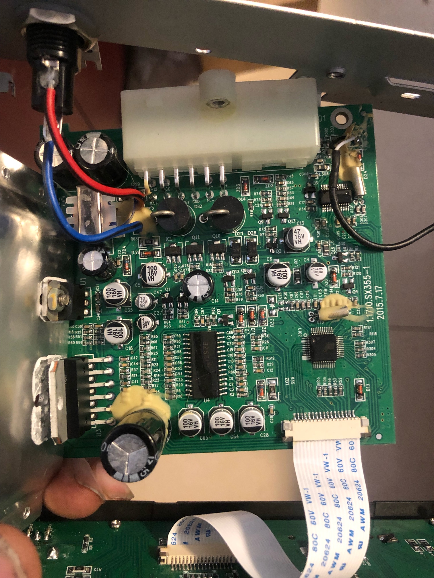

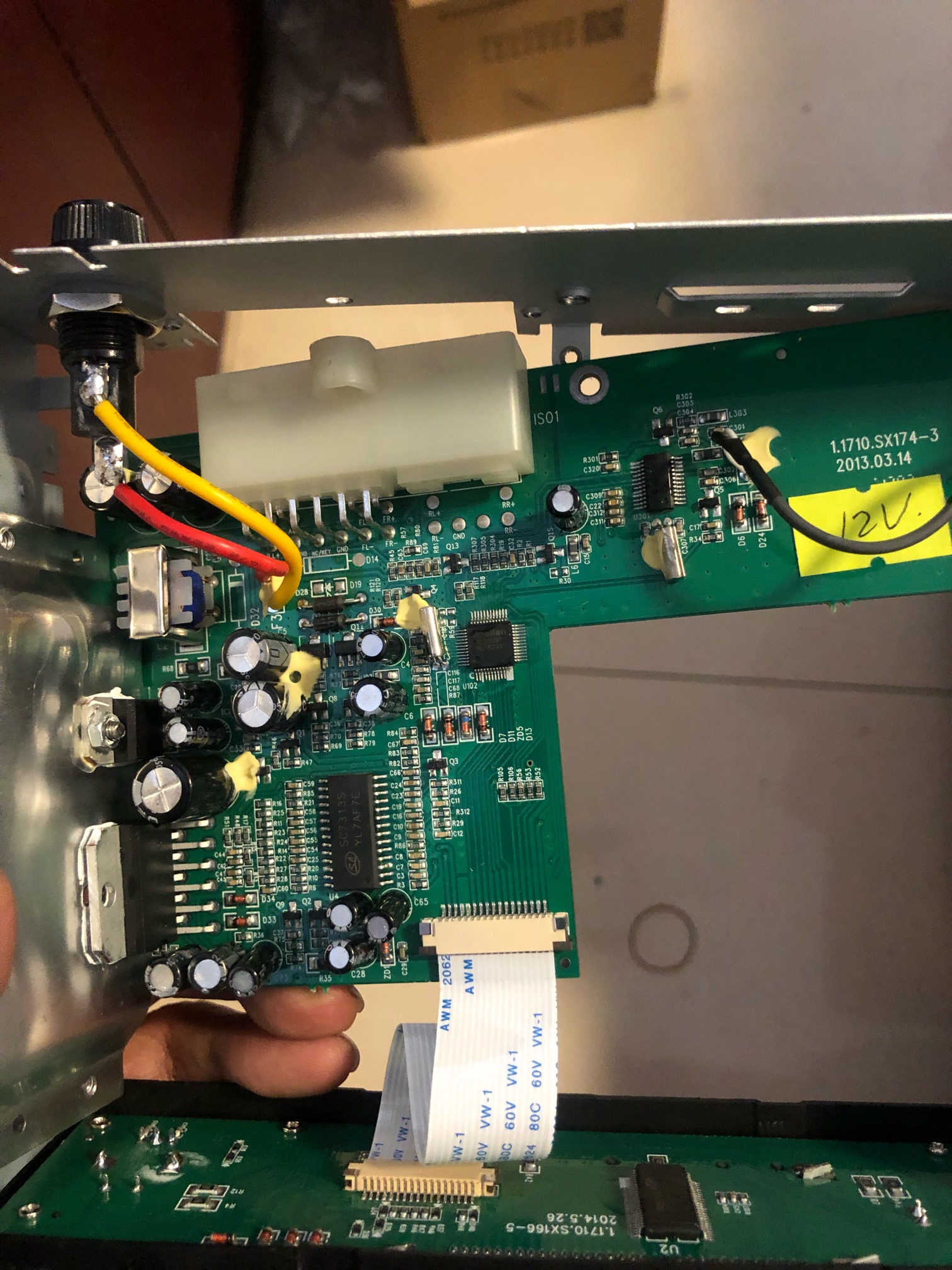

福田汽车车载收音机有一批是DC12V供电的,现在24V好卖,将12 v供电改成24V供电,这有简单的修改方案,提供一下,谢谢!
第一个图就是现在需要改的,是Dc12v供电的,第二个图是现在热卖的24v供电的
作者: 13071833383    时间: 2021-6-14 15:27
电流是多少的?然后加一个对应电流并且有30%余量的DC-DC降压稳压模块。最简单实用快速的方案。而且模块还可以内置,不需要外挂

作者: axj5188    时间: 2021-6-15 22:02
看看左边散热器上小的那个芯片型号

作者: 老虎机橡皮泥    时间: 2021-6-19 13:57
24∨可调DC转14V去,关键是ACC火线也要改下12V,不然用大车上会出问题
作者: robertyunwu    时间: 2021-6-19 18:17
谢谢你的回复,我买了转换模块了,是不是需要俩个DC24V to DC12V的模块呀
作者: robertyunwu    时间: 2021-6-19 18:19
axj5188 发表于 2021-6-15 22:02
看看左边散热器上小的那个芯片型号
左边散热器上小的那个芯片型号是7809

作者: 快得自己    时间: 2021-6-20 15:00
直接上三端稳压器
作者: ztjj    时间: 2021-6-22 15:33
简单的,加个7812三端稳压器降压吧
