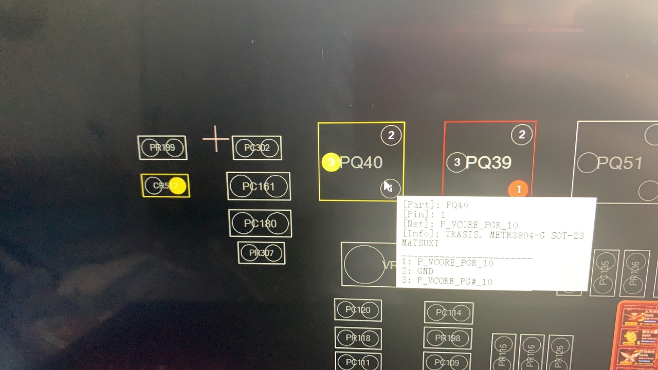

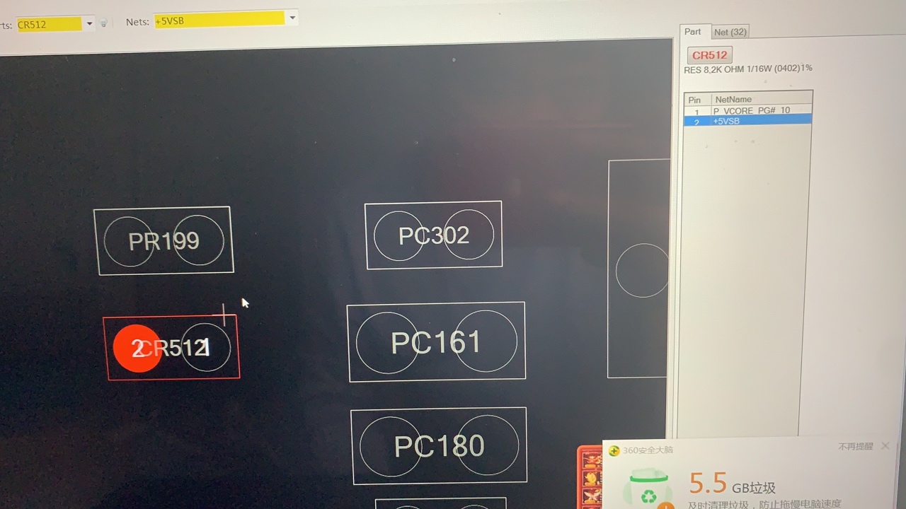

这个板子来的时候  风扇一转就停  1秒半估计   所有电压均正常  强加电有cpu电压 不插CPU独立供电不掉 手里就一个万用表  一筹莫展   PWROK正常  也没跑马一插CPU供电就掉  应该还是查上半部分  点VRMPG的时候它也有电压  正在发呆的时候  表跳动了   3.3-2.4 3.3   原来如此  好板量PQ391脚 1800欧 3脚VRMPG 2脚地 问题板pq39 1脚 1300多  拆掉芝麻管  不掉电 报警了  继续找原因  两个管子都拆了 还是1300  最后就是CR512上拉电阻的问题   标称8.2K实测3.3K  应该就是它的组值小了  导致芝麻管电流变大 时间长了  维持不住pq39 1脚的低电平 出现VRMPG跳动  一触发就掉电    题外话  这SYSPWRGD以前记得不掉电啊  顶多后面没有复位和cpu pg 内存pg  这是bios程序写的?

可这就是事实  好板和图纸一样组值  坏的拿下来量  它就是3.3 k   你怎么说

一直到最后电阻取下来   板端才无穷大   这个点就三处连接 就摆在这里
