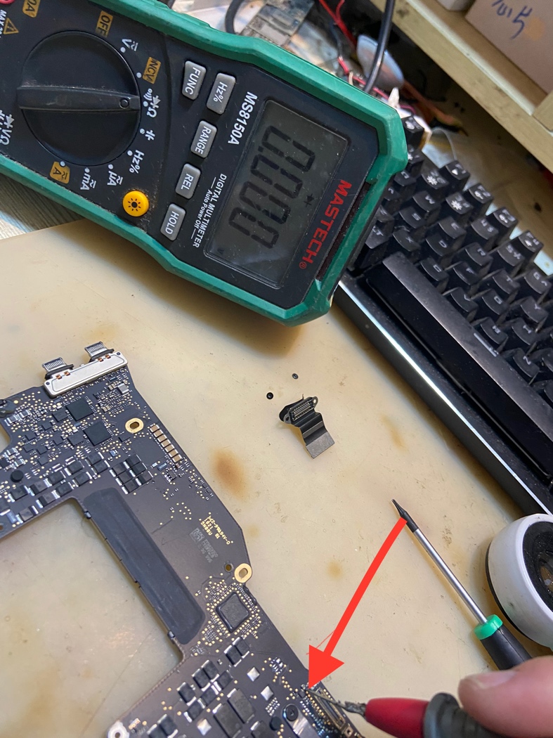

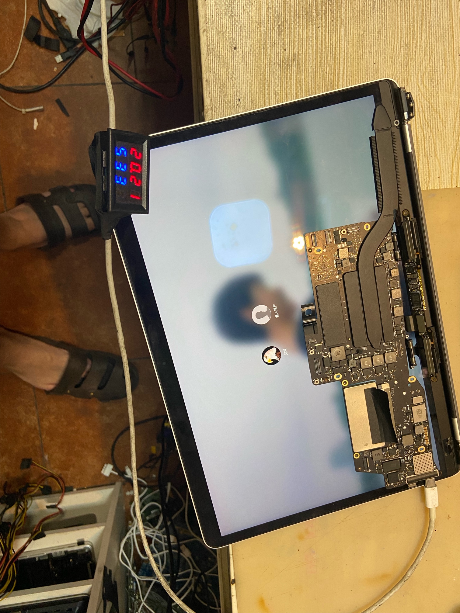

同行送来一台A1708电脑!客户描术可以开机,键盘灯亮,大小写灯可以切换说是苹果售后检测过是主板问题。售后有时有点扯蛋……不管他安正常套路弄吧!细细观察可以看见图像初步判定是通病未拆机直接报价。客户同意留机维修!心里美滋滋的。手上活多有空在弄吧……到了第二天上午高高兴兴准备开干,心里美得很,折开底壳螺丝一看傻眼了……屏幕电路板的屏蔽罩不见了,整板螺丝都有拆动过!wifi模块附近也有焊油未清理干净明显是第三方维修人员修过

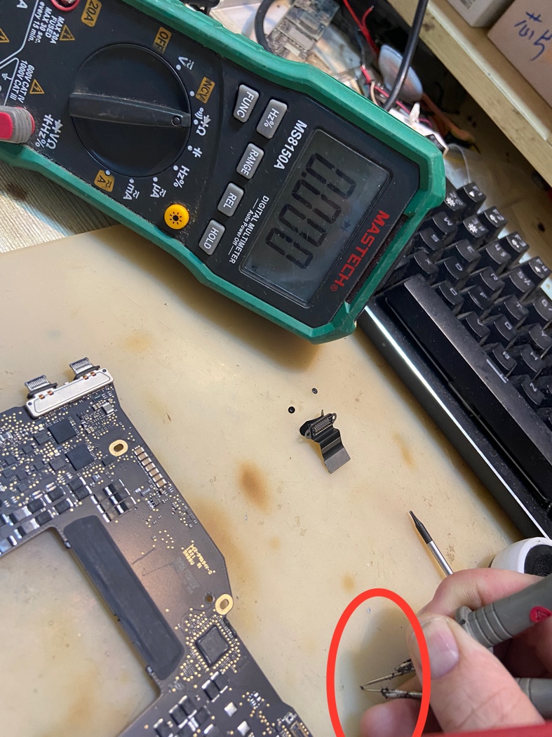

先告诉客户吧,但是价又报了担心客户不理解主要第二天了,想了想还是告诉客户吧必竟客户有知情权!马打电话加微信发图片给客户确认,客户同意多给时间让我们继续弄。必须给优质客户点个赞。老规矩换屏测试依然暗屏,继续拆主板目测上家并没有乱动主板,目测屏线正常,心里平静一点了……找点位与图纸只既然是背光不亮丛按口开始查。J8500屏线座子45pin为主供电5V。放大镜观察发现座子边上一颗电容异常。显微镜下再次确认裂了、万用表测此线路阻值0。拆除些电容阻值恢复正常!接屏测试一切正常!不敢相信二修机有这么简单的故障
