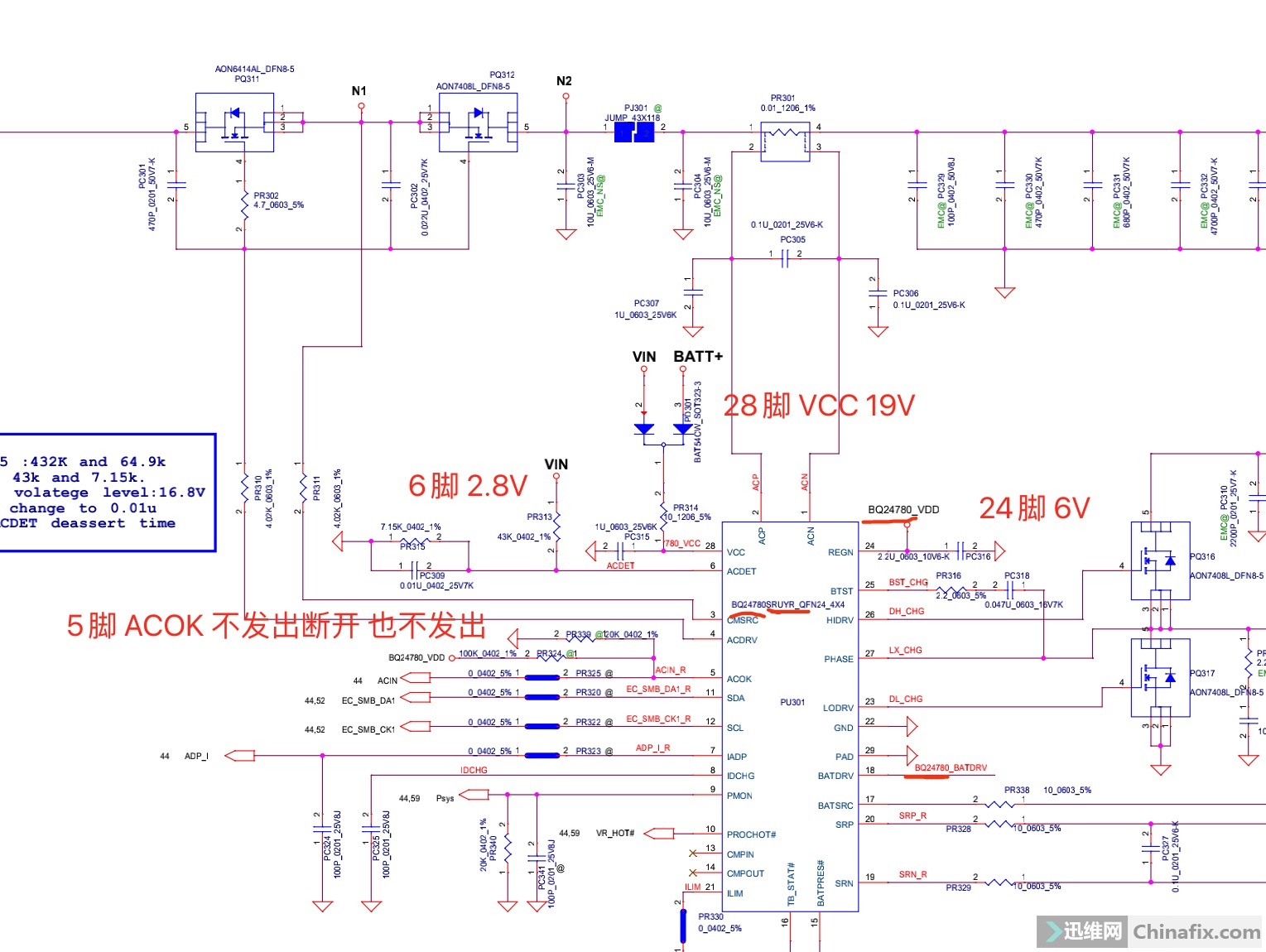

标题: 保护隔离 BQ24780S 不过。求指点!
版号:NM-B453
故障: 进水后 电池可以用。 接AC 不行。
检测: 隔离保护不过。
测供电芯片 BQ24780S  前三步都是正常的。第4步 出ACOK 。出不来。断开到EC 的脚也出不来。 求方向
其它就是 跳过第一个隔离管 就能正常开机,但是不充电,电池也不能放电。
供电芯片 换过三个了。  隔离管子换了二套。   BIOS 刷过。

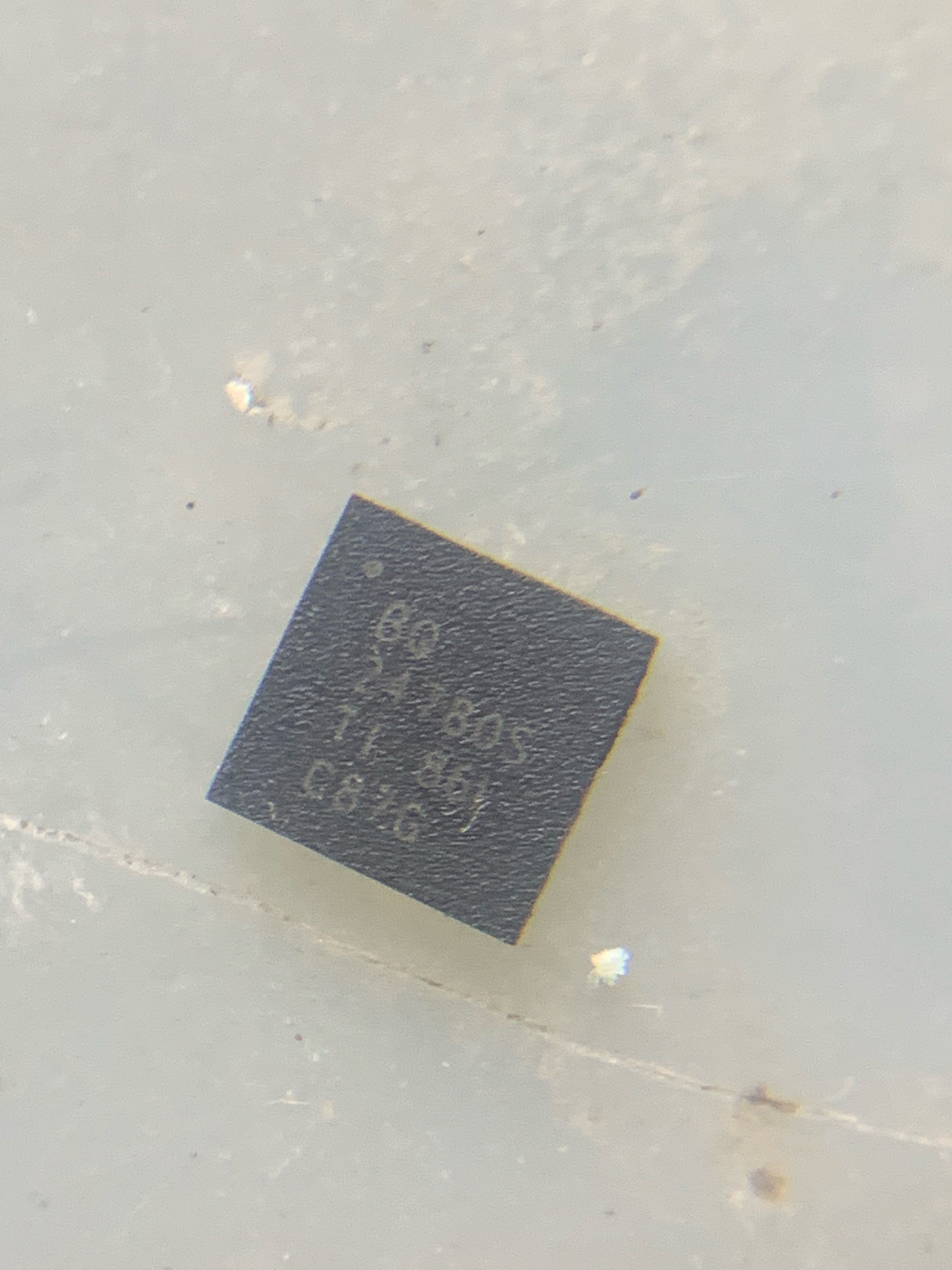

作者: 天宇科技    时间: 2021-6-15 09:23
1779195087 发表于 2021-6-15 07:02
实锤了楼主换错芯片了,这是24780,两个不通用的。
原机芯片就是 24780S  。 不是这个原因。
作者: 天宇科技    时间: 2021-6-15 09:29
原机 芯片图片,确定带s

作者: 1779195087    时间: 2021-6-15 12:08
天宇科技 发表于 2021-06-15 09:29
原机 芯片图片,确定带s
会不会是别人换过的?换个24780试试,我上次修的那个一模一样的情况。图纸上是24780,不是24780S。

作者: yangzhonglin123    时间: 2021-6-15 12:18
6脚的2.8v是不是有点偏大,正常2.6v 把6脚的电容去掉呢,是不是漏电了
作者: chxj    时间: 2021-6-15 13:34
这个芯片确实难修,比那些15脚的复杂
作者: 天宇科技    时间: 2021-6-15 16:29
看了芯片手册  电容是延时作用。   根据图纸有的电阻分压 算出来是 2.8 左右。也算正常。

查查第3脚的CMSRC线路是否正常。
作者: 天宇科技    时间: 2021-6-16 09:35
xlee5168 发表于 2021-6-16 07:08
查查第3脚的CMSRC线路是否正常。
3脚CMSRC   。是要先 4脚 ACDRV 4脚6V 小电流导通后 然后叠加 B+行成26V 左右的电压。导通MOS管。
