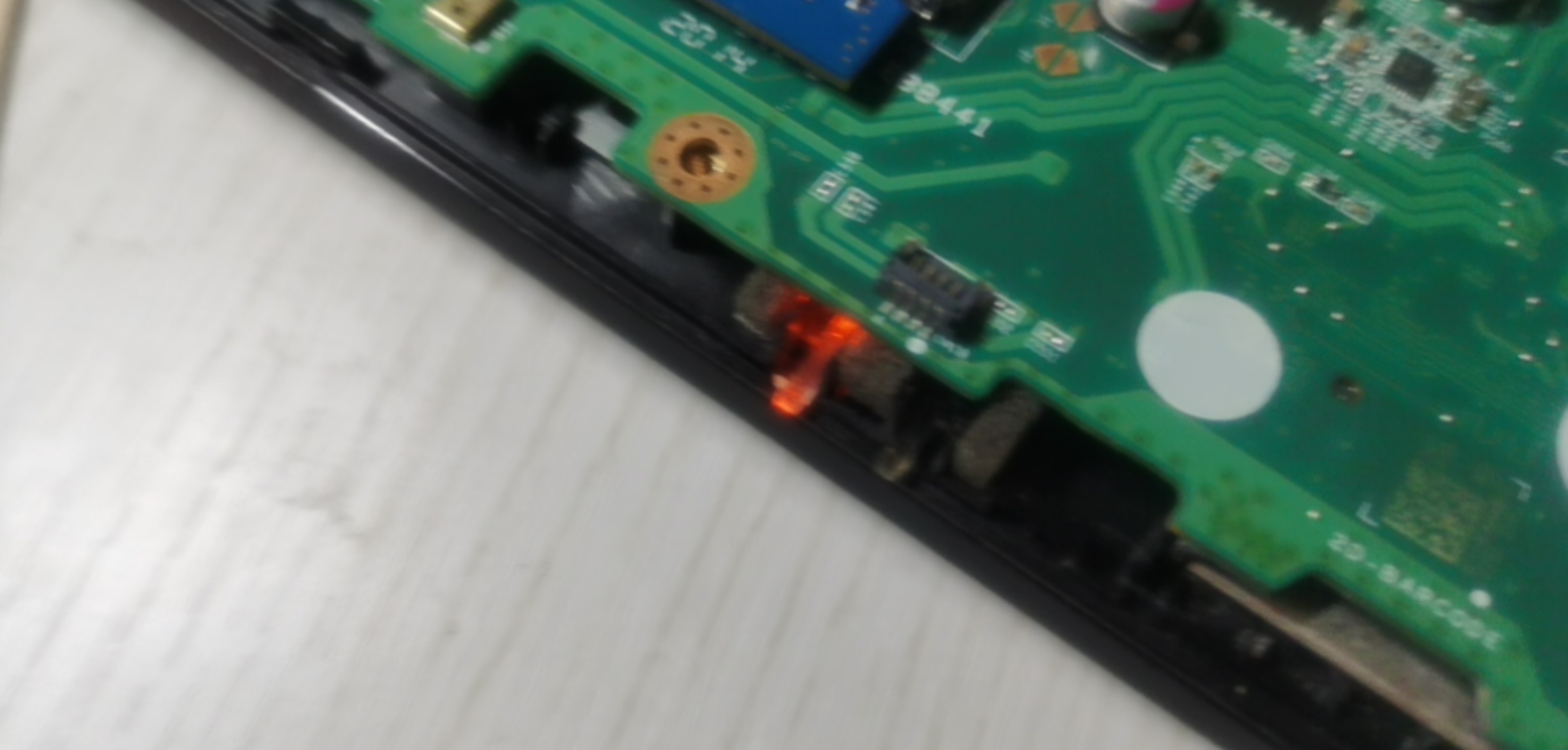

宏碁e5-471g开机问题,刷bios芯片后上机忘了拔电源,再安装上不开机,故障如下,开机指示灯闪一下就灭
作者: PZH小王子    时间: 2021-6-14 00:05
把数据重新刷个
作者: jackielaus    时间: 2021-6-14 02:36
待机测量一下
作者: 小毅2012    时间: 2021-6-14 09:00
通电上机,3.3V或者是芯片挂了
作者: cfshen    时间: 2021-6-14 14:26
小毅2012 发表于 2021-06-14 09:00
通电上机,3.3V或者是芯片挂了
现在是插电,电容两端就短路,不插电就不短路,这是什么问题
作者: 小毅2012    时间: 2021-6-15 09:04
插电短路,你是带电测量?
作者: cfshen    时间: 2021-6-15 11:16
小毅2012 发表于 2021-06-15 09:04
插电短路,你是带电测量?
对,带电测量了,
作者: cfshen    时间: 2021-6-15 14:18
PZH小王子 发表于 2021-06-14 00:05
把数据重新刷个
重新刷新就好了
