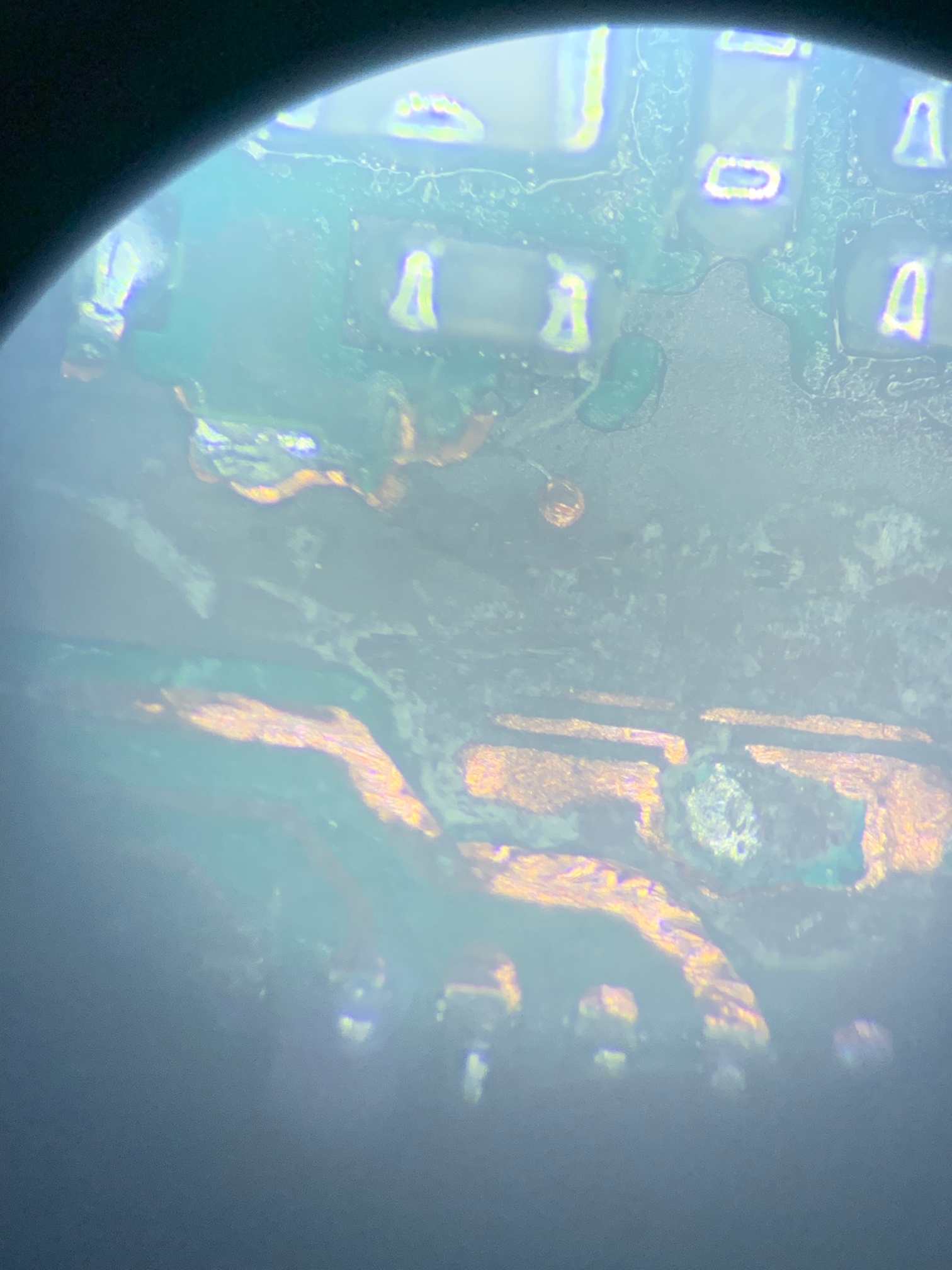

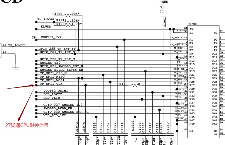

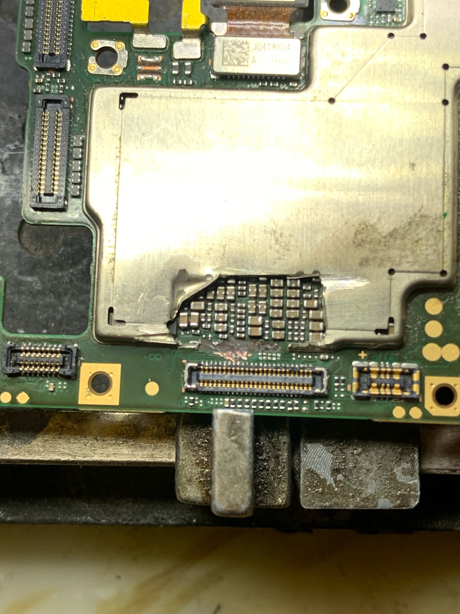

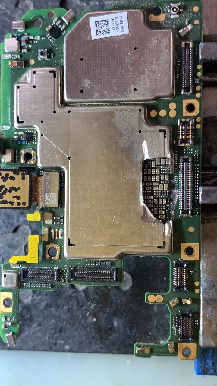

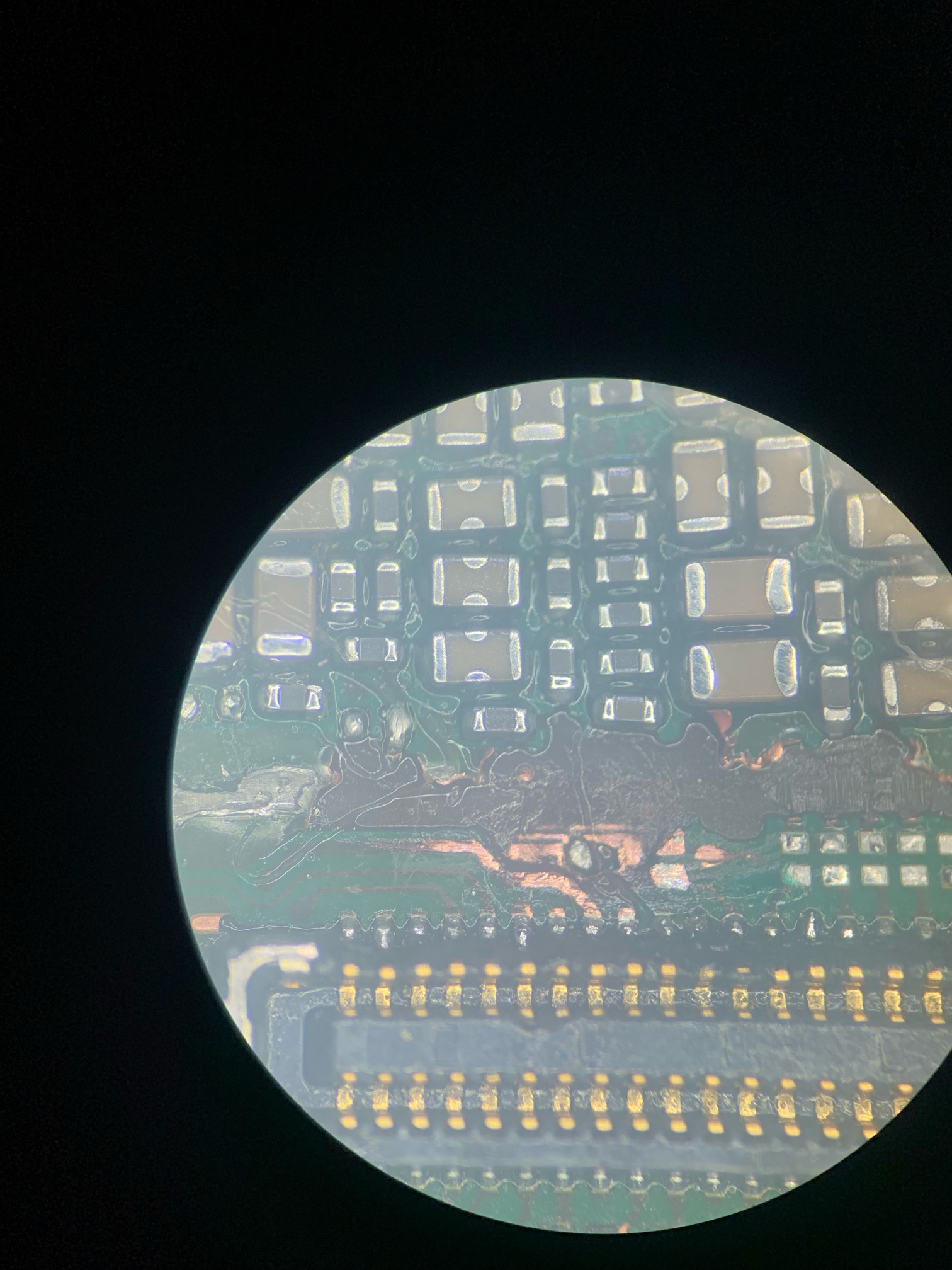

同行拿来的华为nova5pro,本来是换屏的,碰到了CLK电阻0欧姆的,通CP U和主板屏幕座的27脚,正常CLK时钟阻止都应该在440以上,但是这个同行挖了很深的洞,打值200左右偏低,接好此线依旧无触摸,
挖开屏蔽罩,刮开第一层屏蔽地层,这条线就在第二层。同行挖到了第四层上去了。

作者: 有梦想的人    时间: 2021-7-3 00:10
那你是怎么确认  是那条线的呢? 看zxw 走线吗?

作者: keyism    时间: 2021-7-6 11:11
一层一层的刮  到第二层你就看到了  直接断头了  阻值也符合
