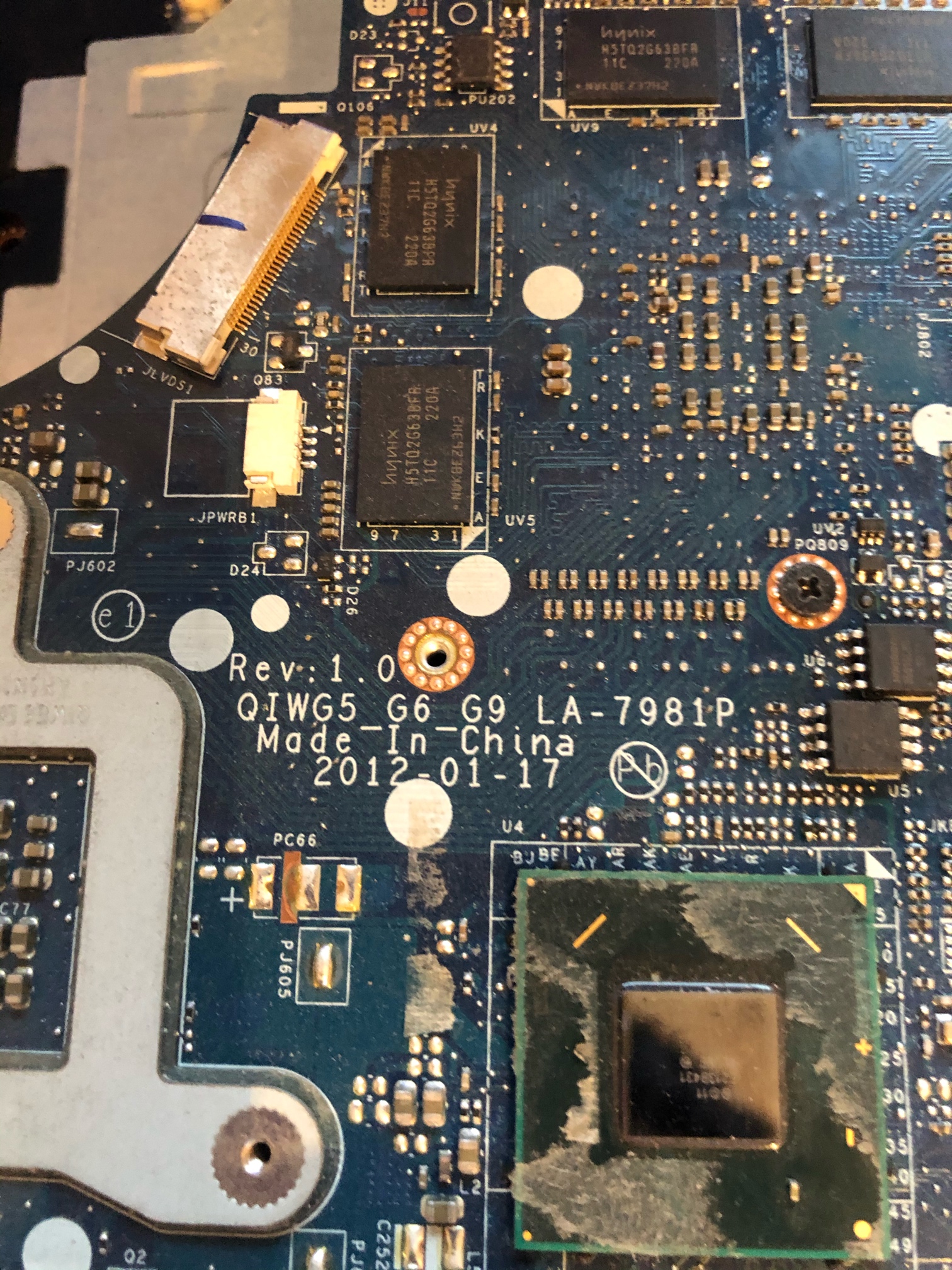

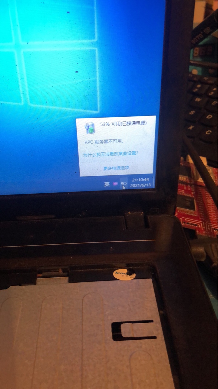

一台联想G580插适配器不充电,系统下显示x ,pu301六脚电压2.7v正常,手里有料板 拆了个EC换上,故障排除。

以前pe下显示电池百分之255
