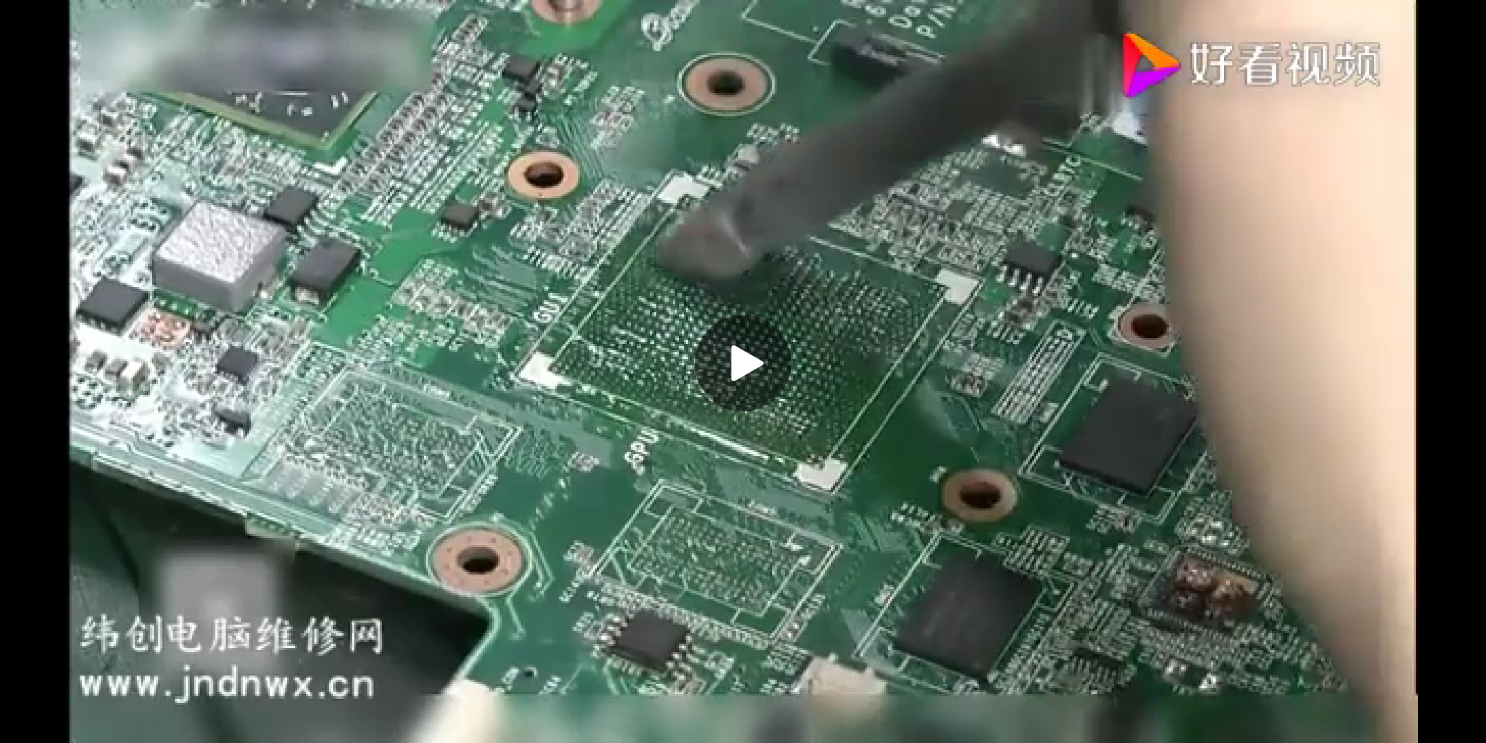

这种烙铁或者烙铁头叫啥名?在哪买?

看不清楚啊,马蹄头?

比较大一点,拖锡方便些

这个刀头吧,拖焊盘一般用刀头

看样子像是 T12 电烙铁。。。这种温度传感器靠近烙铁头,适合用于温控要求高的地方。缺点就是烙铁头和加热芯是一体的,很贵——而且很难保证买到正宗的日本白光

现在性价比高的优秀的烙铁,有JBC-245,和T12,有条件可以上JBC,200左右,T12是50-100左右

T12-KU头,小刀头

迅维官方淘宝有售 买适合你用的刀头就好

T12 用刀头吧 拖锡好用
