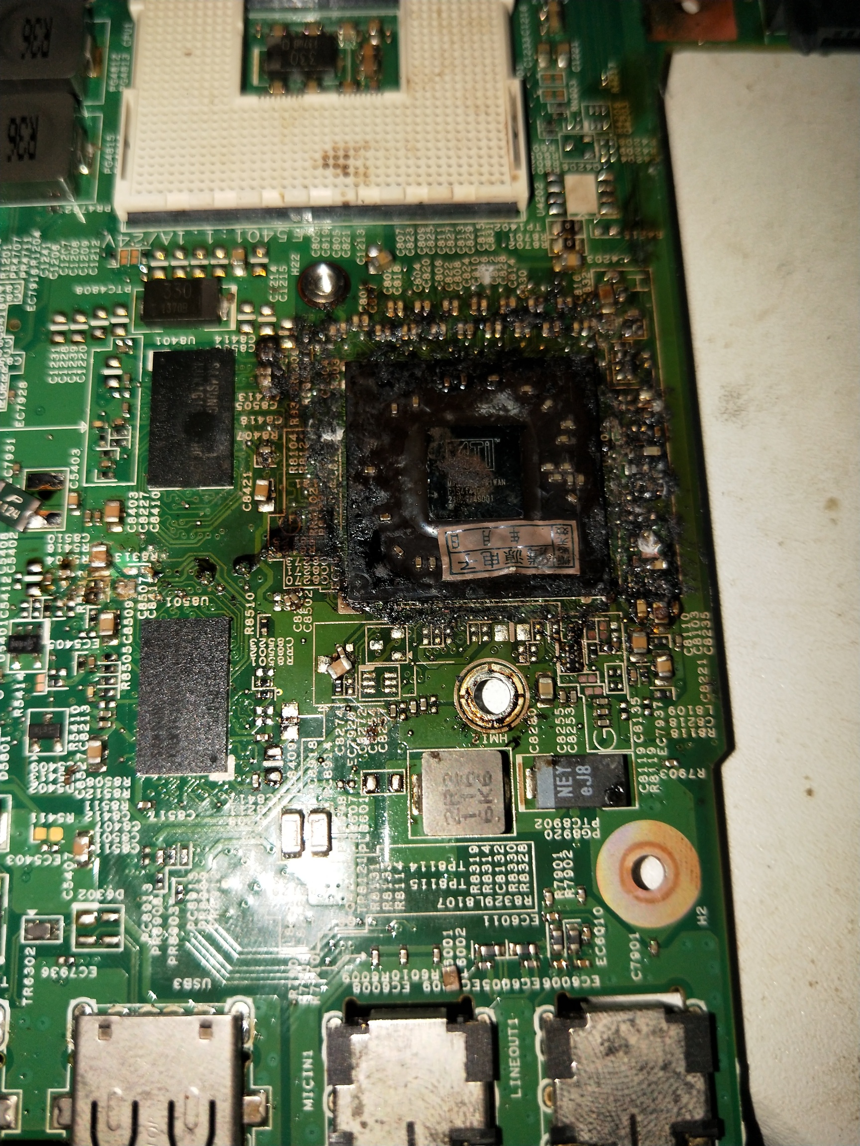

标题: BGA焊台焊的,这是啥原因呢?

温控出问题了。上部温度看样子高出一倍了。
作者: 维修徒徒    时间: 2021-6-13 12:57
温度 不行 还有焊油过期了

怎么那么多小元件都吹跑了?你焊台的风力怎么这么大??

但是看哪个芯片上的贴纸感觉温度也没高多少的。。确实很奇怪。。芯片看着也鼓包了。。温度的确不对。
作者: 张晓伟大    时间: 2021-6-13 14:29
这种老机器 ,受潮了 ?温度用错了吧,高了不少,焊接时候无人值守吧。

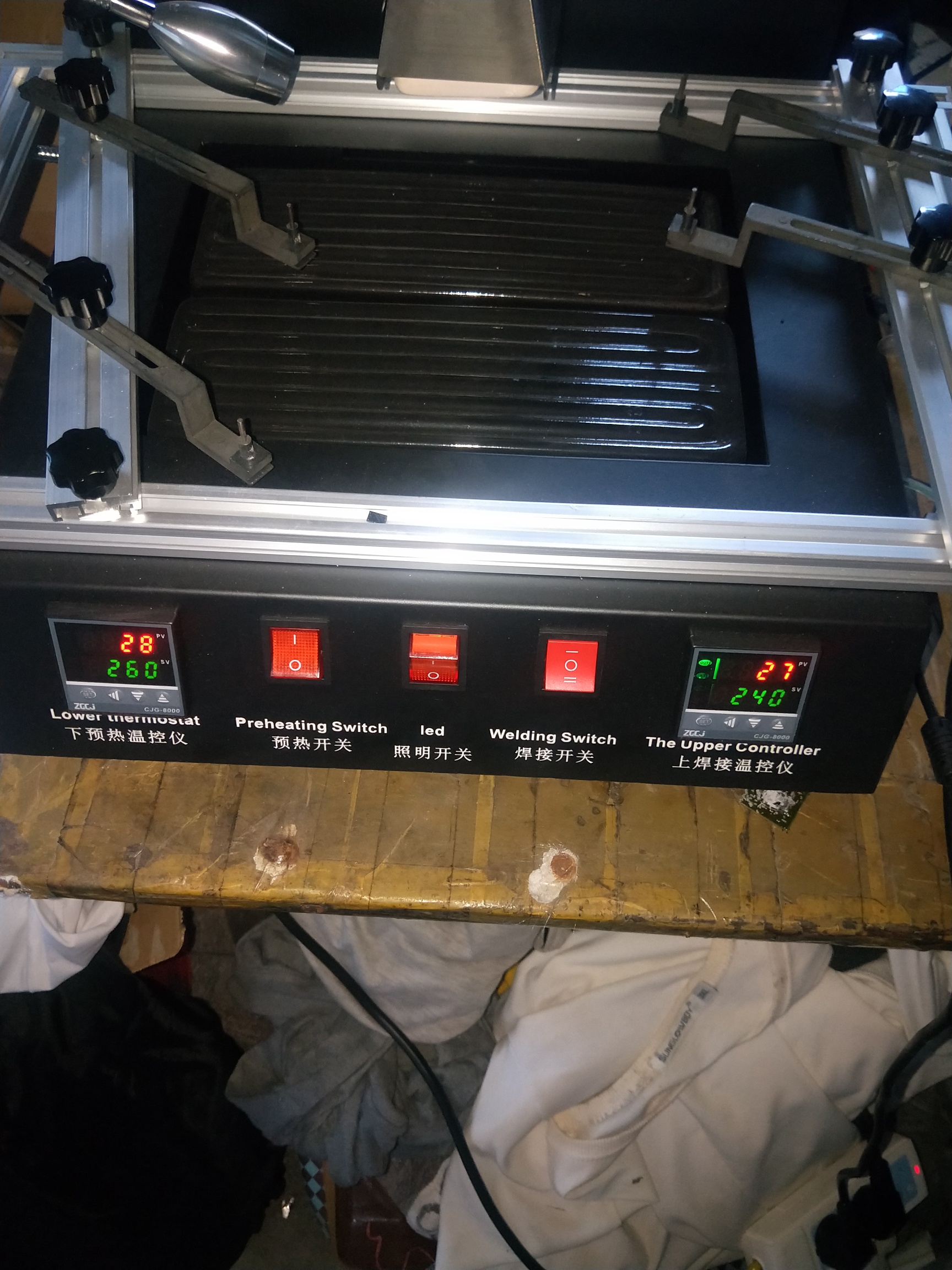

温度是这样的吗?我感觉拆焊时候要用下温区,加焊时候只用上温区即可,我感觉是温度太高了锡球融化了所以焊不上,所以我觉得加焊时把下温区关了,只打开上温区

两温区的,就是闹着玩,没有用处。

应该是上风嘴温度太高了

这个热风枪也是上下同时加热的,温度没有把握好,这种热风枪适合焊接有铅的,把无铅的芯片拆下来,做成有铅球焊接上去

我没看错的话,你bga上部也是红外的,这种干无铅基本不行

首先上下70或80度预热除湿,拿下芯片涂不涂焊膏都可以,焊芯片时涂一层薄的焊膏就行了,要看芯片厚还是薄,厚的上面220度,下面280度,等下面150度才开始上面设定220度。上面加到190度的时候要看着锡球发亮和变软没有了,薄的芯片上面就200度就行了。感温线就放在芯片旁边的主板上。等上温度到设定温度就停了,抬下主板别还在上面烘烤。

估计是泡过水的芯片,以前买到过这样的,商家包好用包退,但鼓包不退,都是坑

用的是这种焊台,比较便宜,才1000多块钱

芯片潮湿了 导致吧
作者: 奋斗目标88    时间: 2021-6-14 15:55
温度太高    还有加热是需要过程的  不是一下子就可以热的   PCB板都是慢慢预热的

楼主这是山寨BGA爆台,不是焊台,你当时还不如买台2手的三温区的,都比买现在这台啊

不要看不起两温区,干显卡核心三温区在我这也得低头!225就可以拆装无铅核心!说两温区不好用那是技术问题(垃圾品牌除外)

Rss3602 发表于 2021-06-23 11:51
是双温区的
双温区的就是个带加热台的直风风枪要想干芯片至少3000以上的
