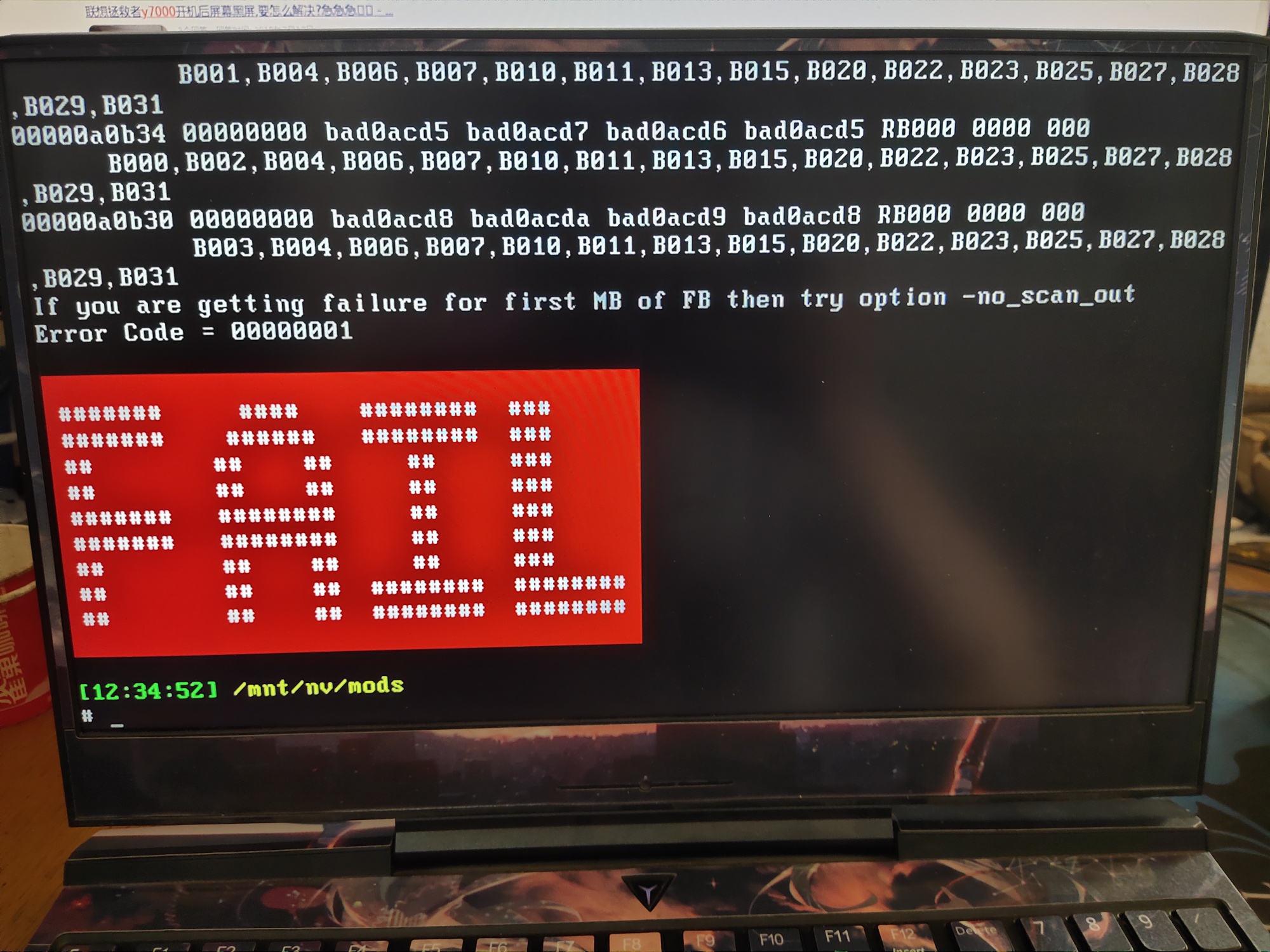

显卡进系统43报错。
手动指定卡1测试命令后,卡半天才出结果,貌似这个结果没用,是错误的,请问大家是怎样修这种机器的。

六颗显存2颗一组换,换三次出结果

貌似要先把软件用命令初始化,然后再测

六颗显存2颗一组换,换三次出结果
貌似只能先这样尝试了,比较科学!

三星的颗粒不经操,温度稍高点就短了。索性一起换了,运气不错,吹上去就OK了。

A通道问题
作者: 小阳电脑维修    时间: 2021-6-23 22:21
这个已经在测试了,因为显存有问题,测试过程会很久。
