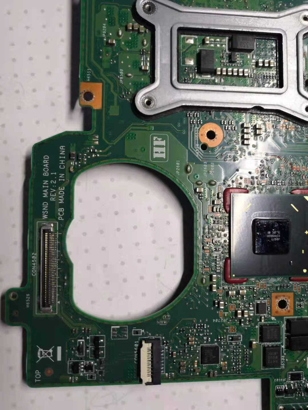

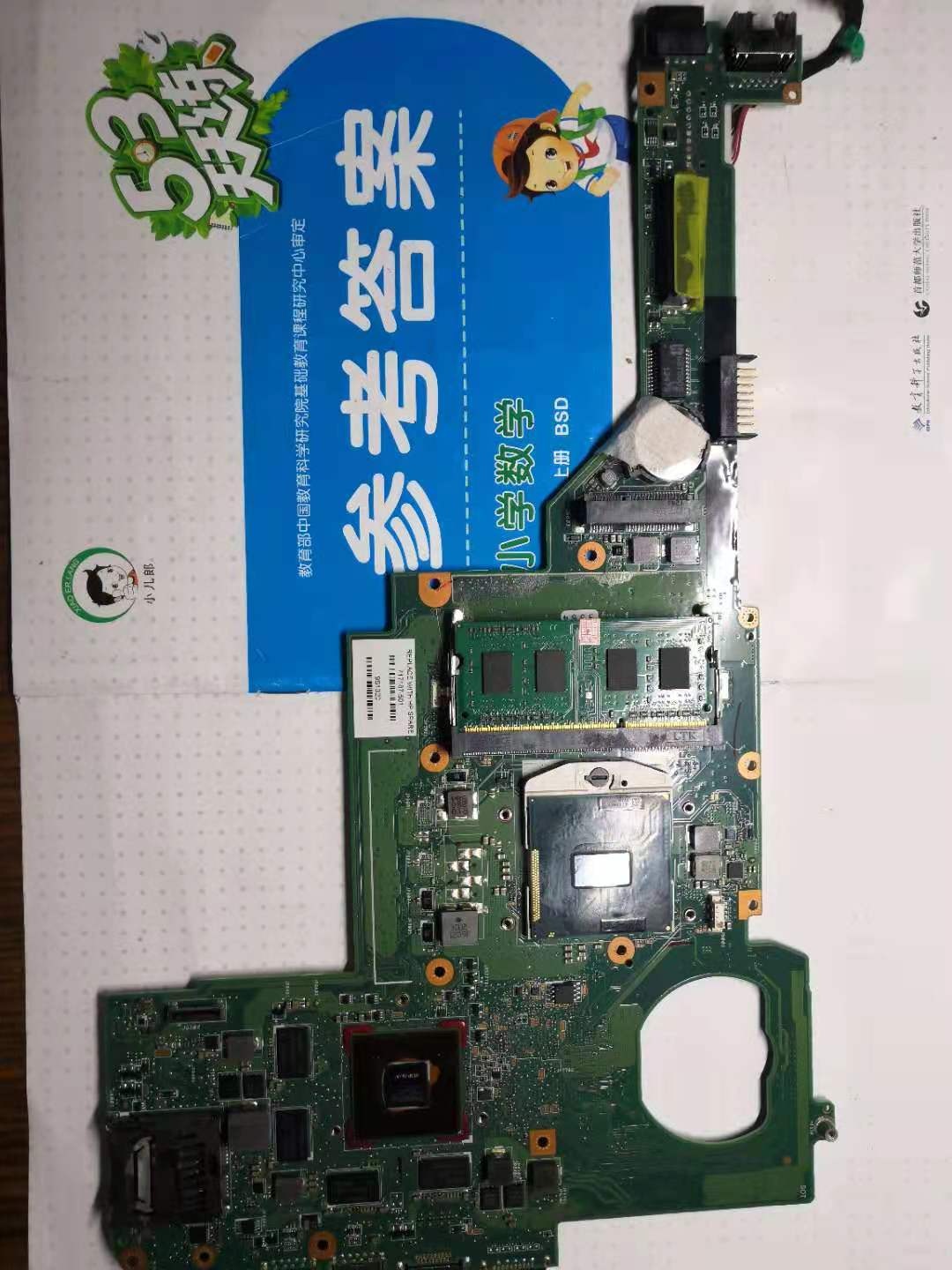

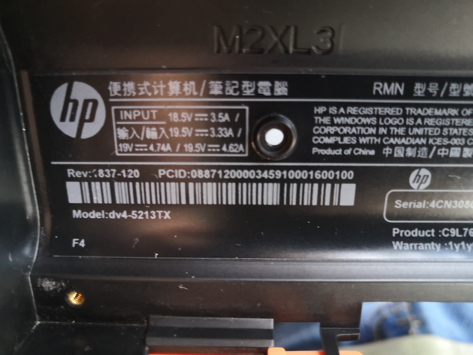

开机小板微动开关坏了,更换后老样子0.1的电流,接口灯亮,主板灯不亮,有3.3,其他供电都没出来,谁备份的有该机bios,分享下,谢谢
