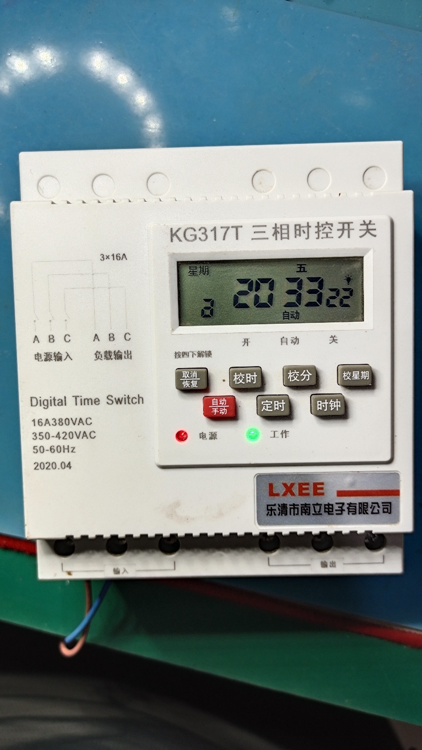

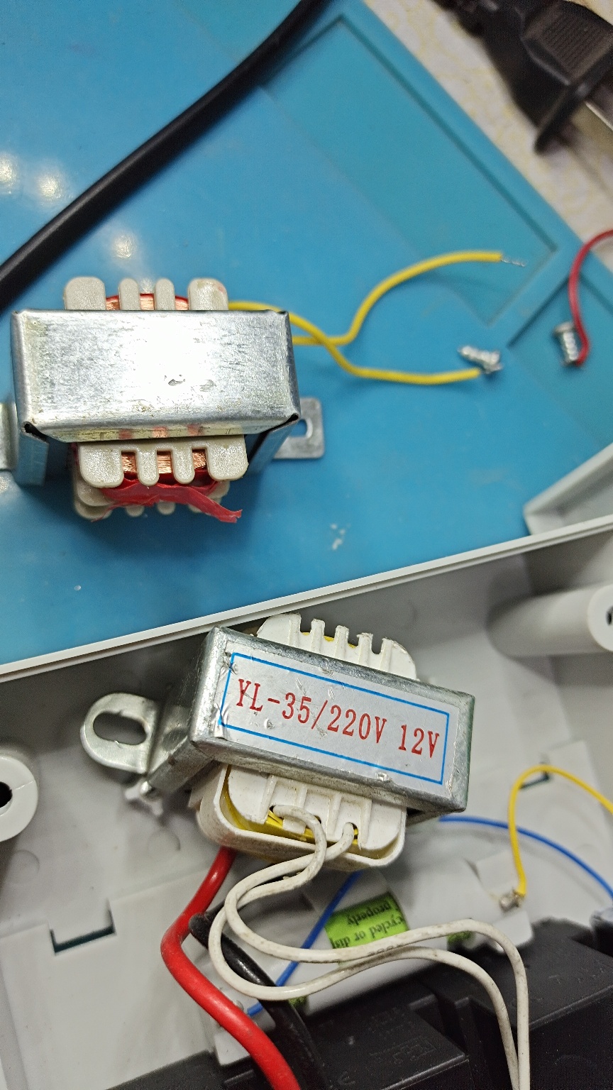

时控开关上电没反应,拆开检测变压器初级断路
不知道原来损坏的是多少伏变压器,看板子上的电容是25V,继电器是28V,所以断定它就是普通12V变压器,找了一个积压10来年的换上,测试修复成功。

楼主确定继电器是28V吗?哪里提供28v?................
作者: 3333456    时间: 2021-6-13 13:53
确定28v,但是12v也能导通,之前试过另一个28v继电器
