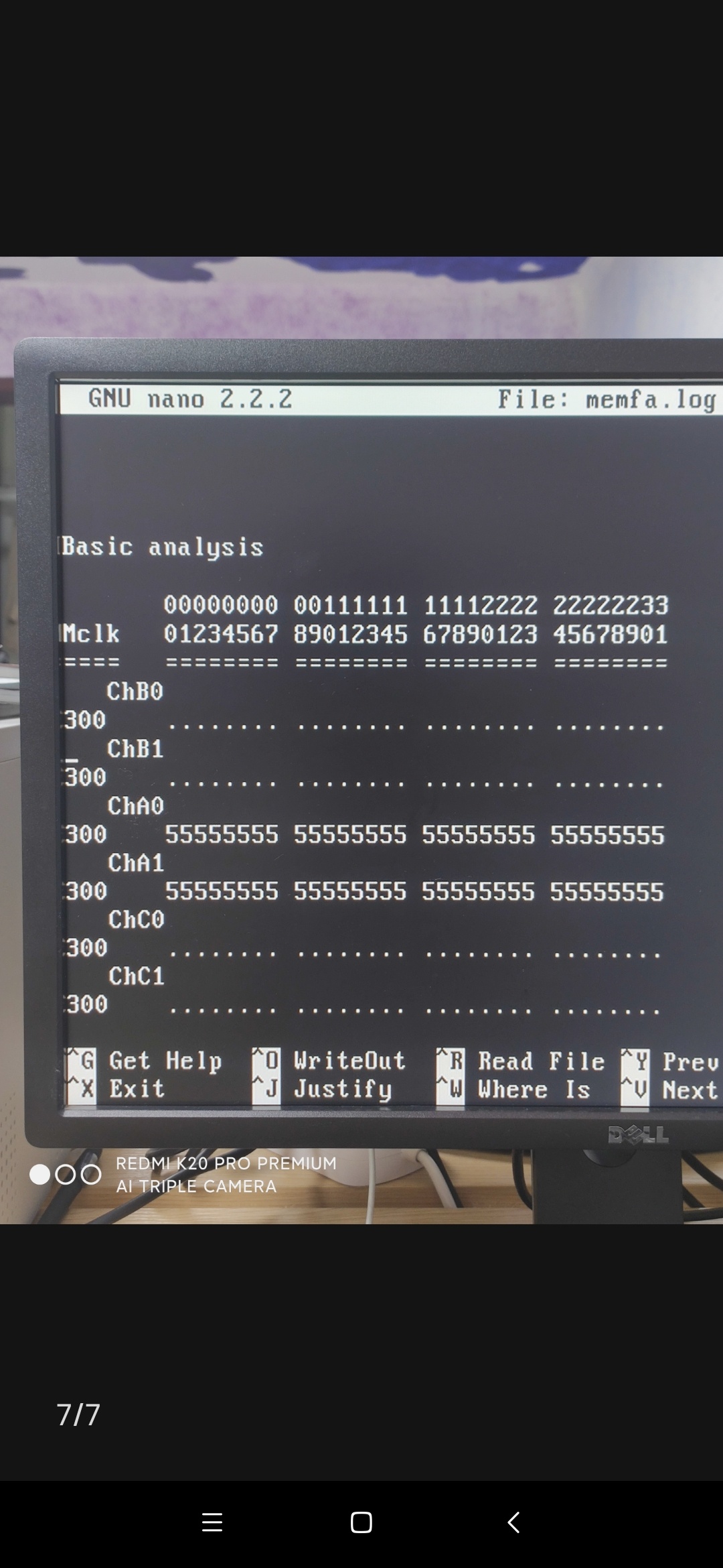

标题: xfx 580 a通道两个同时报错
如何确认是显存问题还是核心问题  跟前没有合适显存更换
作者: 小阳电脑维修    时间: 2021-6-11 20:59
5555的先不急换显存,先用核显进系统。装了驱动不蓝屏,不死机再说。报错误代码不用管
作者: 908865832    时间: 2021-6-12 07:36
跟其他组对换就可以了
作者: 轩辕思天    时间: 2021-6-12 08:12
不是还有BCD三个通道么?随便拆2个显存跟A通道对掉下不就知道了么?
作者: yyc4747    时间: 2021-6-15 11:08
重新植球加焊解决了
作者: 签名册    时间: 2021-11-11 13:55
yyc4747 发表于 2021-6-15 11:08
重新植球加焊解决了
是植的核心还是显存,碰到个一样的
作者: hontojane    时间: 2021-11-28 13:43
运气不错,只是显存虚焊
