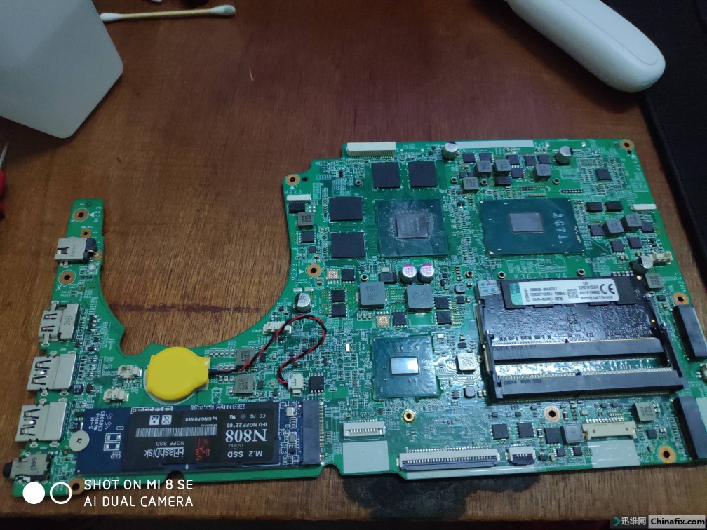

杂牌笔记本  型号 enz k36,官网都打不开那种,板号k36-5A_VA,现在是待机0电流,之前表笔测ec的时候有打火花,保护隔离电路末端19V正常,然后经过两个mos开关,输出1-3v不稳定,两mos G极对地打阻一千八左右,但插电G极都0.3的电压,估计不正常,公共点对地350正常,没思路了,杂牌图纸也找不到,bios早先读出来也刷回去过,没用,哪位大佬指点一下或者有图纸吗?

3 5V待机有了吗

没有,公共端19v都不正常,只有1-3v

这个鸡   有些要接电池才出25v     bq24780芯片

应该有图纸,先修保护隔离

打火法估计ec打坏了
作者: 韩宇    时间: 2021-6-15 15:36
隔离和ec没关系,这个机子显卡供电那块公共点电容短路是通病了,短了以后就贼容易烧隔离管,然后板层就一个洞,我有三块这板子都是穿洞

保护隔离正常

应该也是,淘宝找了有芯片没程序,太难了
