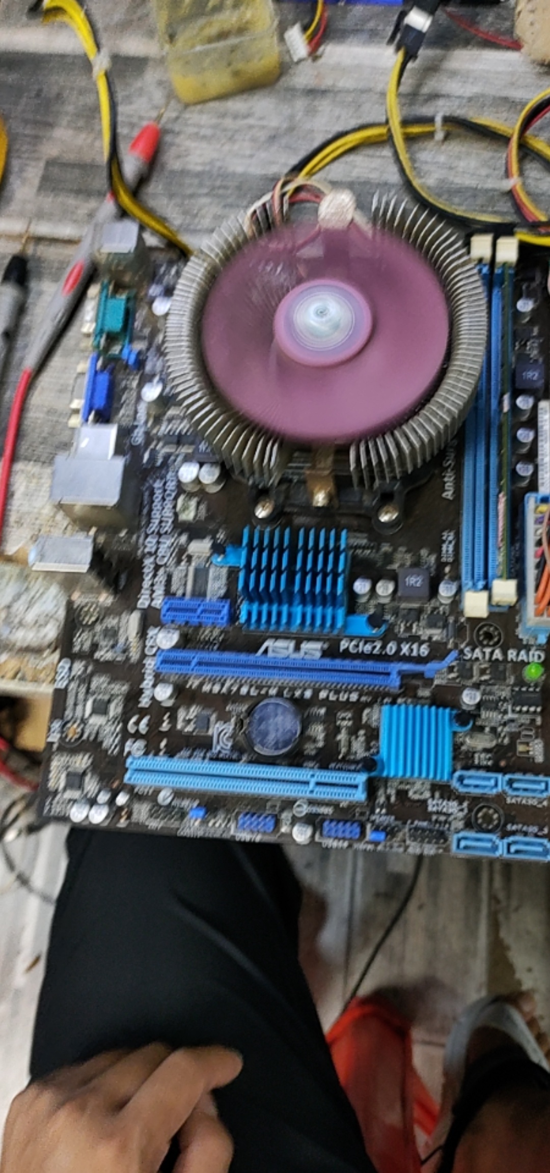

通电都正常,就是不开机,cpu不发热,怎么回事,求解

插蜂鸣器听报错声 那万用表测电压

通电正常CPU不发热就是信号问题啊,先刷BIOS看看,不行的话换主板
作者: dellzhongguo    时间: 2021-6-11 17:40
测量各路供电和二级阻值

cpu电压没起来当然没温度,按正常思路查

cpu供电有嘛?
作者: wz2018    时间: 2021-6-15 20:46
查CPU供电

检测CPU供电电路,上下管打阻值,主控电源IC坏得最多
