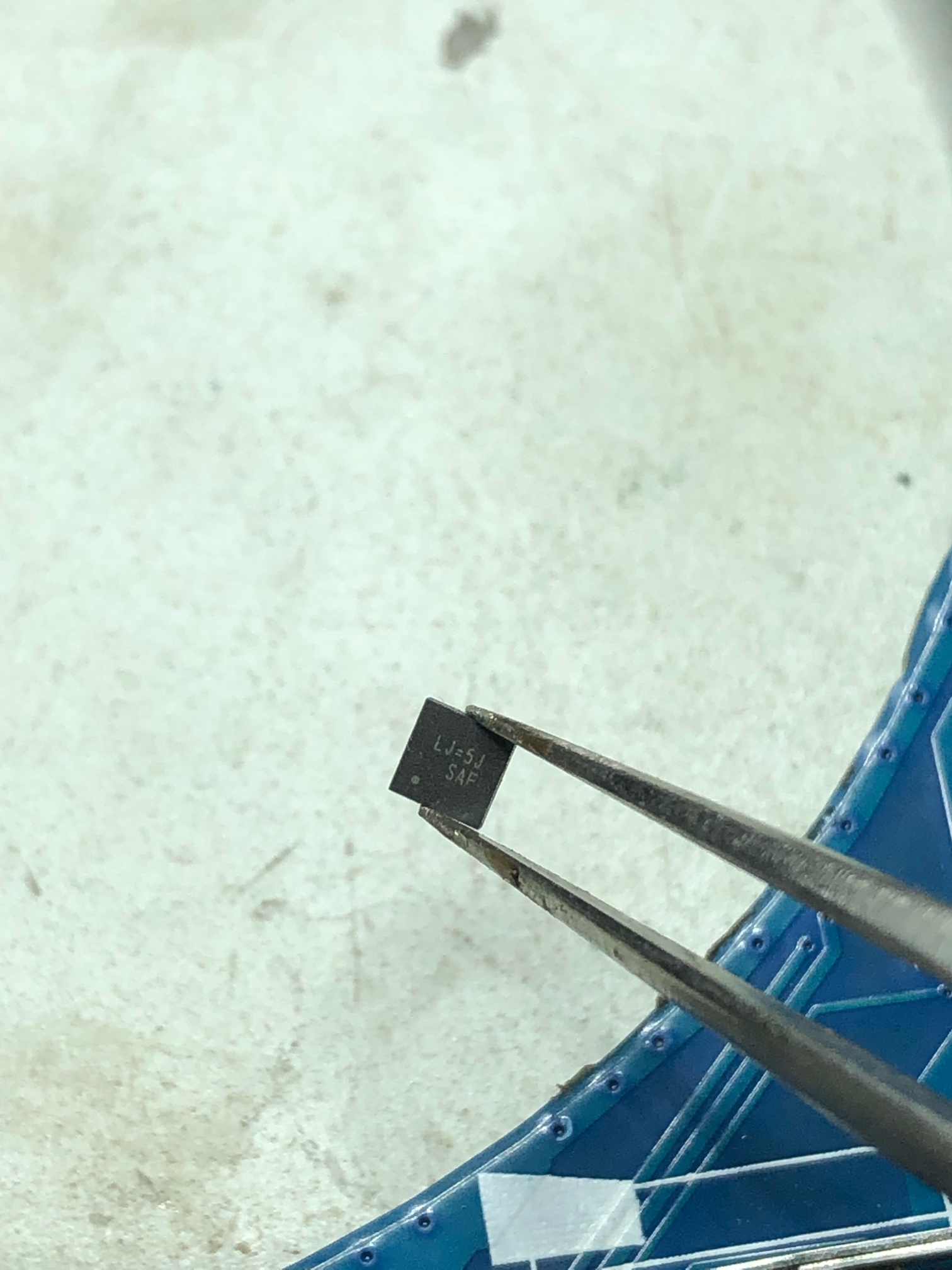

惠普暗影精灵3 上的,不开机,插电电流0.20左右 这个芯片发烫

5V供电芯片RT6258C

这个芯片带LDO  不一定是芯片坏了
