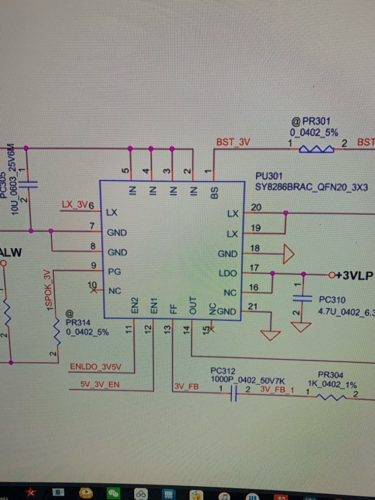

标题: sy8288b和sy8286b通用有图有真相
丝印bab和awv
作者: lajidong    时间: 2021-6-11 10:34
脚位是一样,不过一个是6A,一个是8A。
作者: 恋上【妳的床】    时间: 2021-6-11 16:27
图纸确实一样,有上机试过吗
作者: h3683406    时间: 2021-6-22 18:38
恋上【妳的床】 发表于 2021-6-11 16:27
图纸确实一样,有上机试过吗
上机试过,戴尔g3 已经修好了
