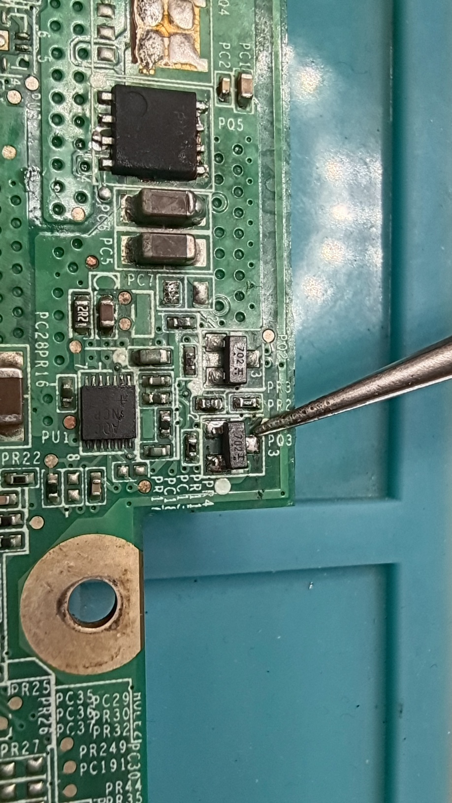

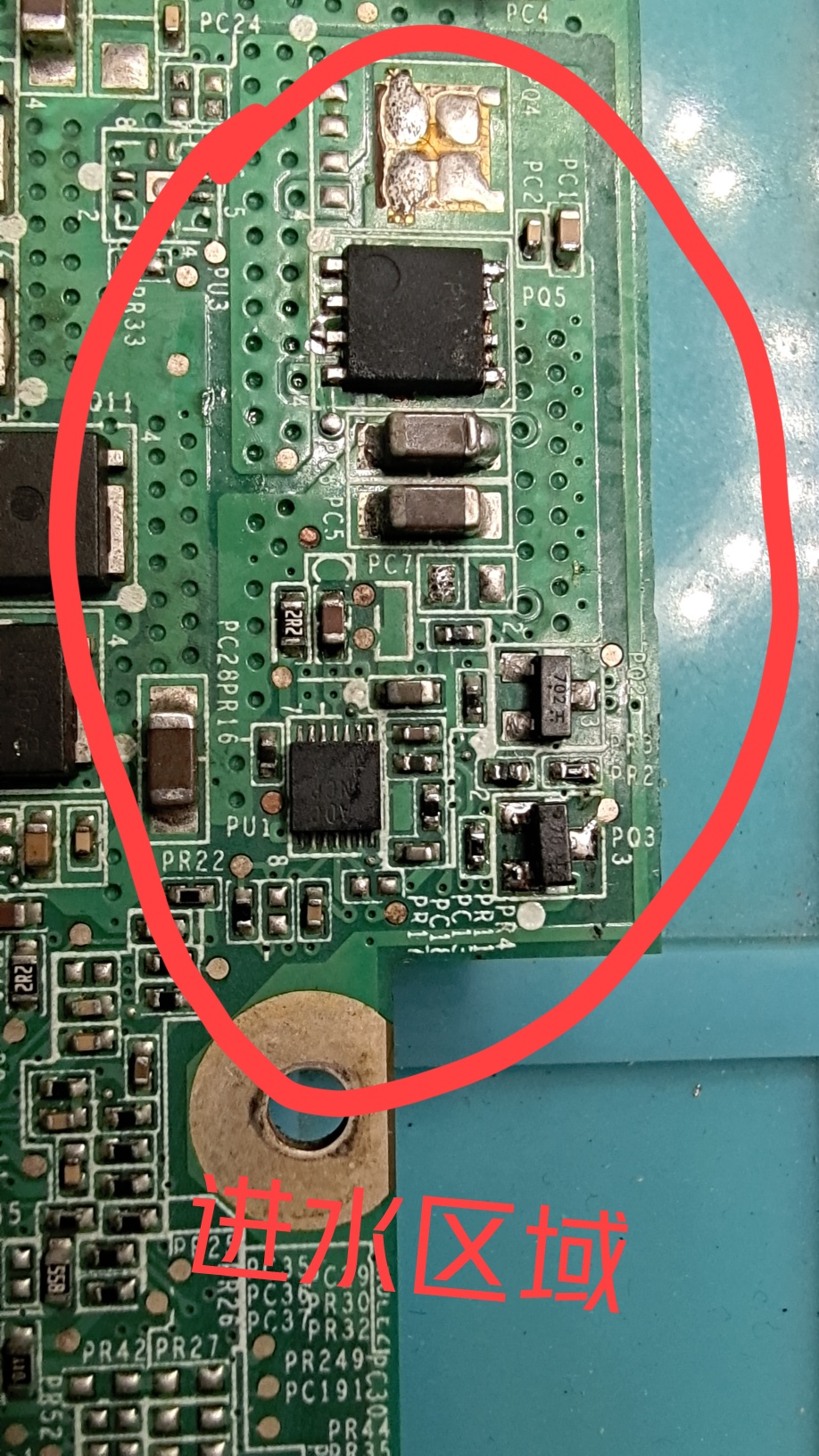

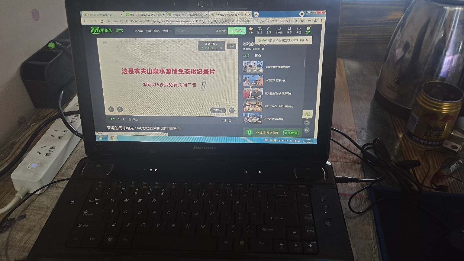

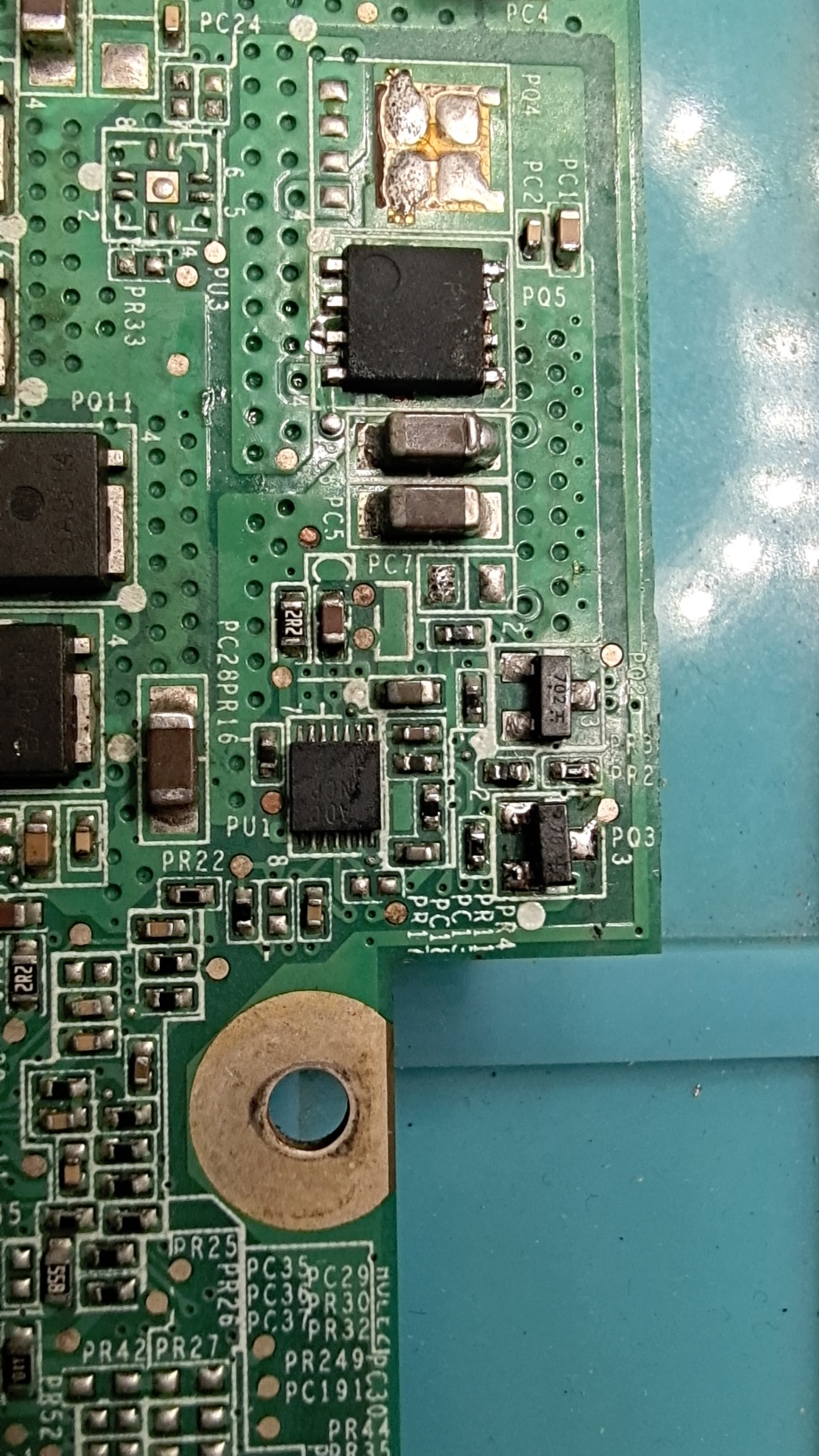

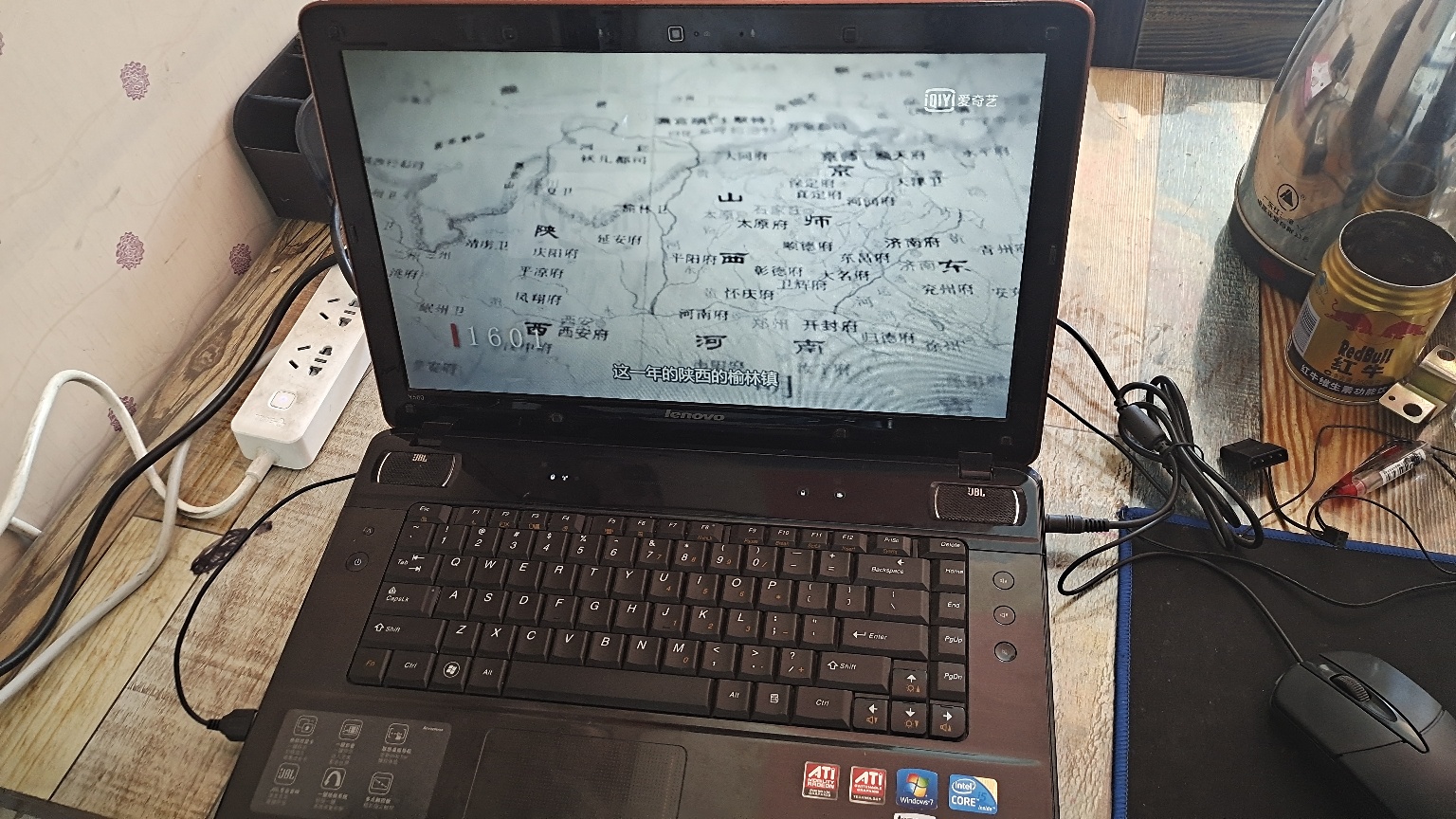

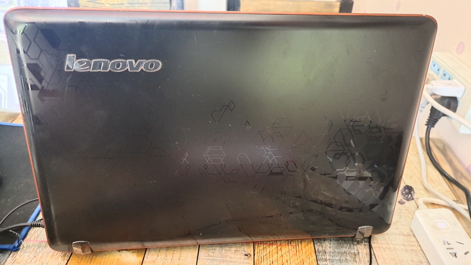

收的一台联想Y560笔记本的,CPU温度异常的高,本以为是CPU的问题,换了个CPU温度还高,几分钟后就自动关机。拆机发现键盘上边中间部分进水,清洗后上机能开机了,温度正常了。使用过程中发现电脑每天都要无征兆黑屏几次,拆机检查进水部分,发现PQ3丝印702的mos管损坏,更换上机看视频7个小时了,再没黑屏。

这种小三角管有问题查查很费时间

用VI测不用管反正,每个管子三下搞定

好像又接触到知识点了!麻烦楼主有空讲下“用VI测”是什么意思,谢谢先!
作者: 3333456    时间: 2021-6-12 11:15
vi测试仪,你们不用吗?

作者: 3333456    时间: 2021-6-13 22:59
FYY 发表于 2021-06-12 20:13
楼主怎么查出来的啊,莫非是火眼金睛!
进水区域就那么一块,查周围就发现故障了
