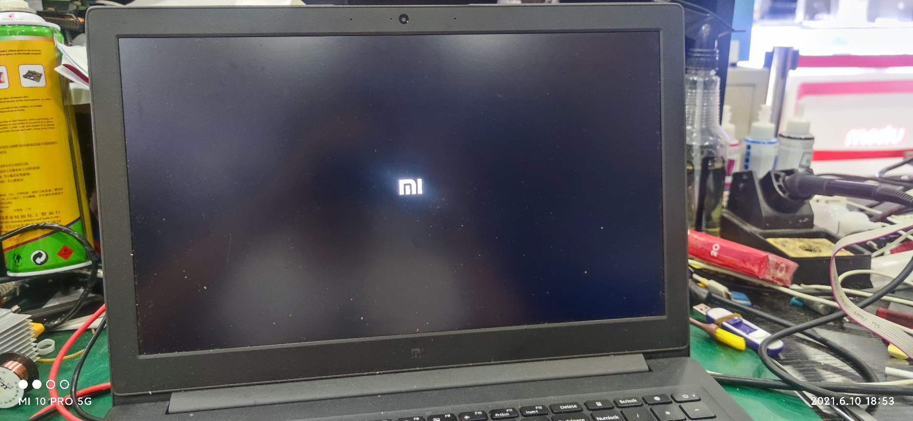

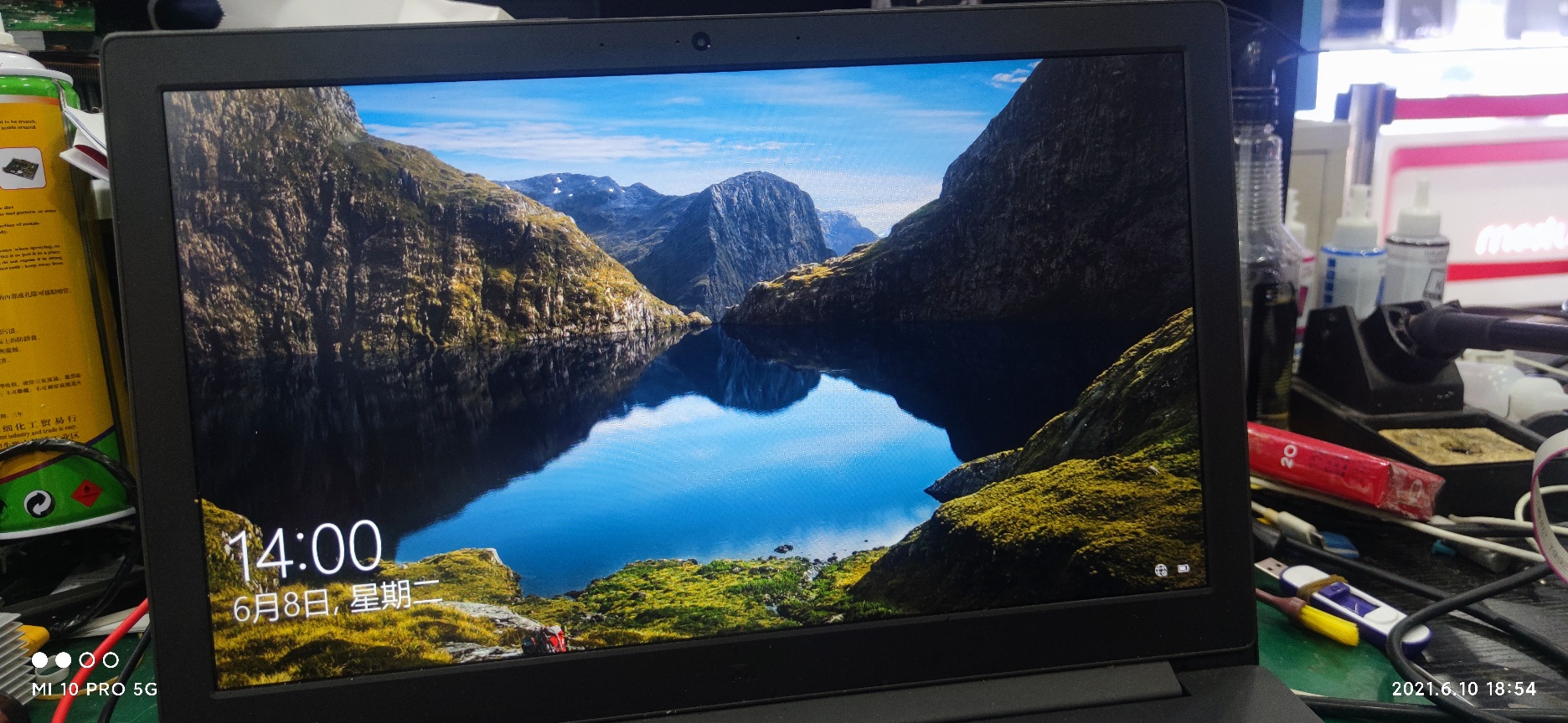

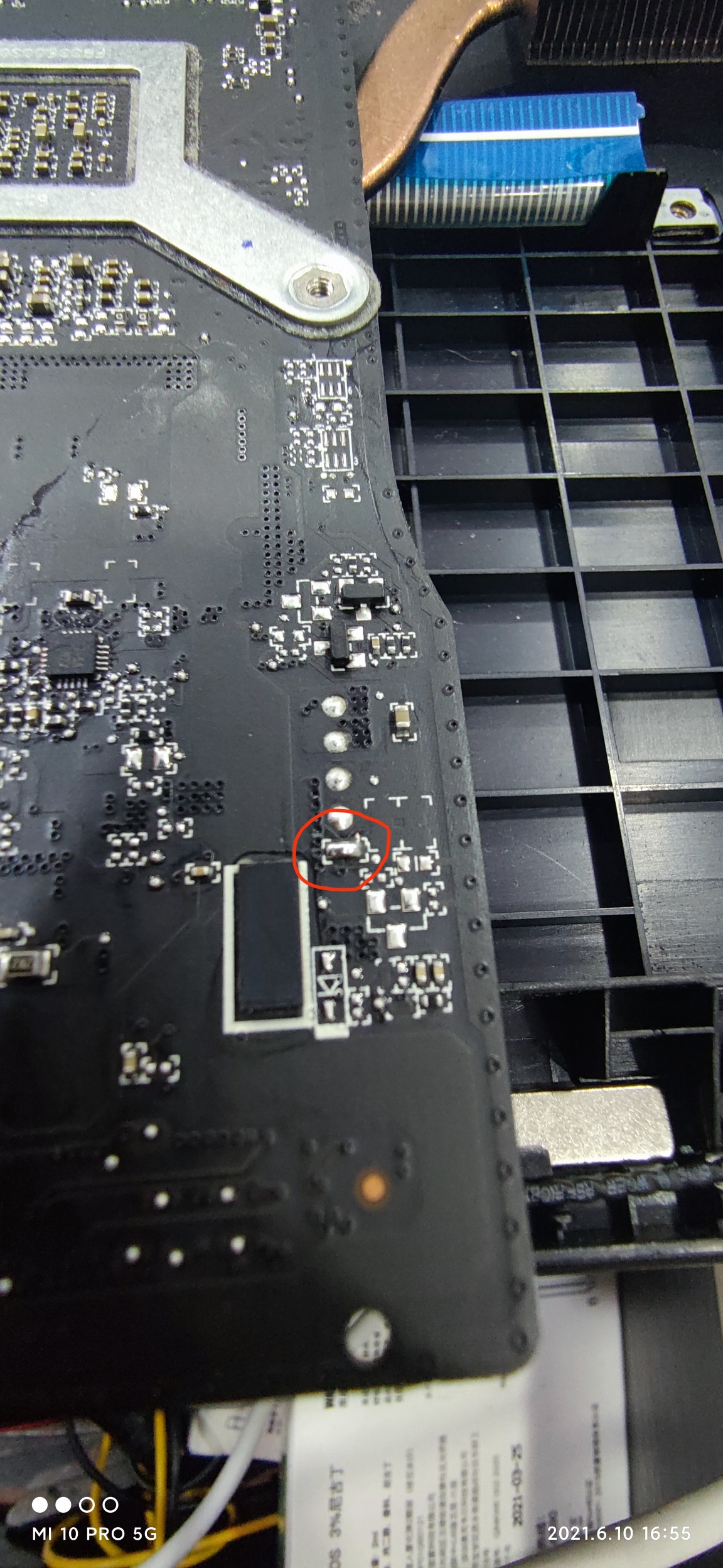

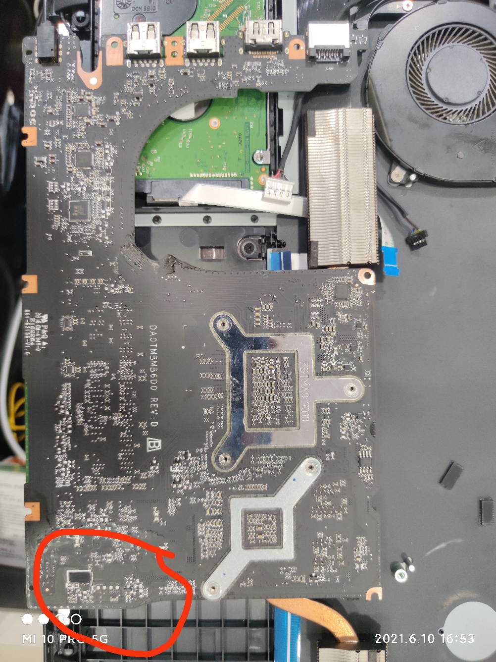

客户送来小米笔记本一台,描述正常使用后关机第二天便不开机了,到手故障为用电池开机电源灯灯会亮,但是黑屏不开机,插电源没有一点儿电流,,拆机测电池电压14.6,电池标压17点几的电压,以为电池没电了,但是电源插上没电流,查各部件没有明显短路,mos管有20v,没有头绪,顺手测测保险,保险居然不通了,手机没有保险,不想拆机,直接上一根飞线丝短接,,电流调到1a(我怕他炸鸡)
,通电短暂两秒延迟后充电灯亮了,电流跳到1a以后出现带载过重重启的现象,电流重新加到1.5a,插电电流停在1.3a,测电池也提到了16.3,在充电了,马上开机试试,发现键盘灯亮还是不开机,但是各部件电压都正常了,,论坛上找了好几个bios试,每一个都不一样的故障,有的没反应,有的电源灯一直闪烁,坚信是bios问题,后面找到一个刷进去后开机等一分钟能开机,但是开机很慢,落实了我的想法bios真的有问题,重新找bios,最终找到了,论坛有为师傅的原厂bios,型号不一样,板号跟我一样的,刷入后三秒出现开机画面,行了,这钱捡到了
附上版图,和开机图,版上画圈的地方是那颗坏掉的保险,没有保险直接堆上一坨焊锡,装机测试木得问题
