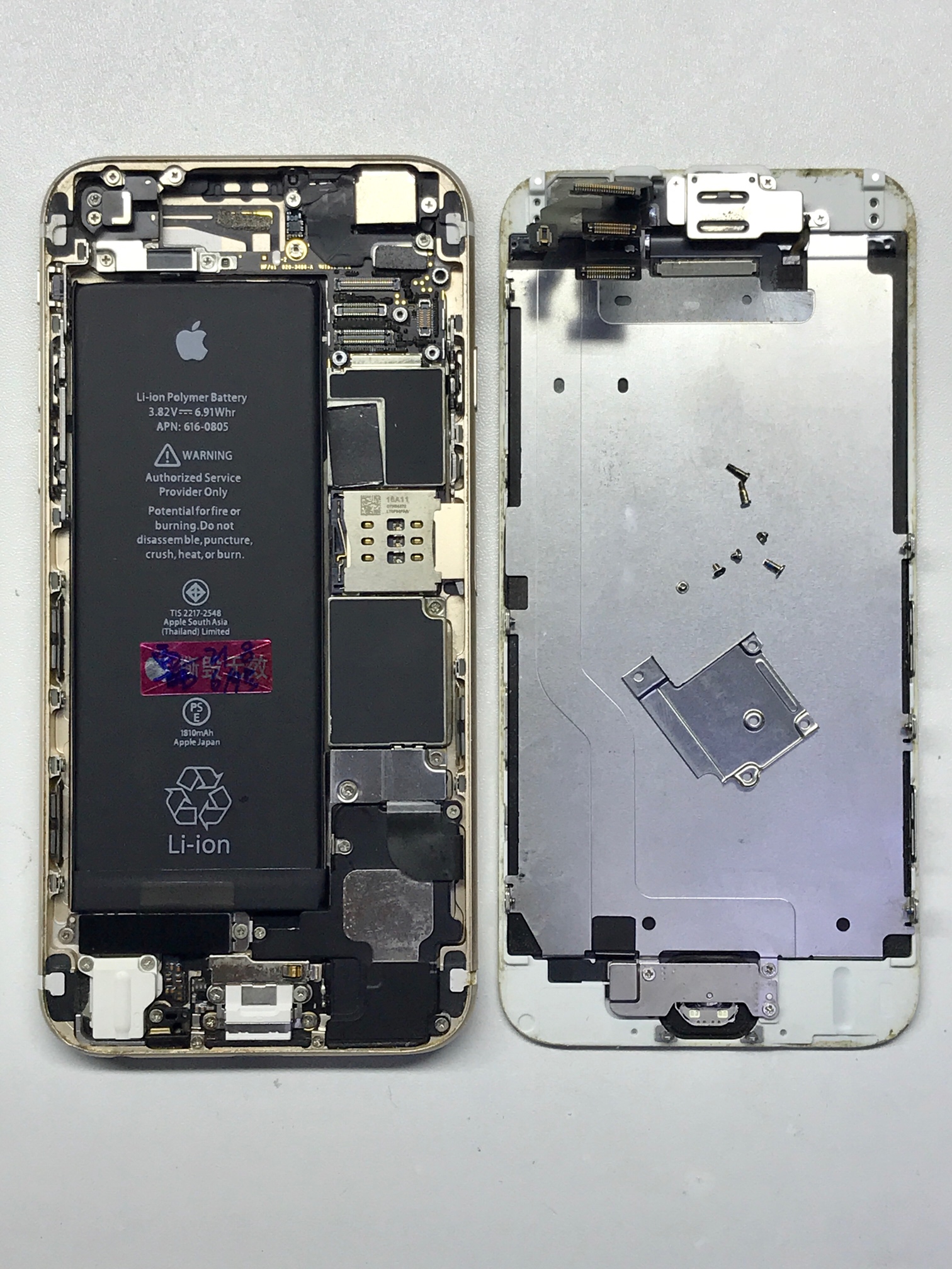

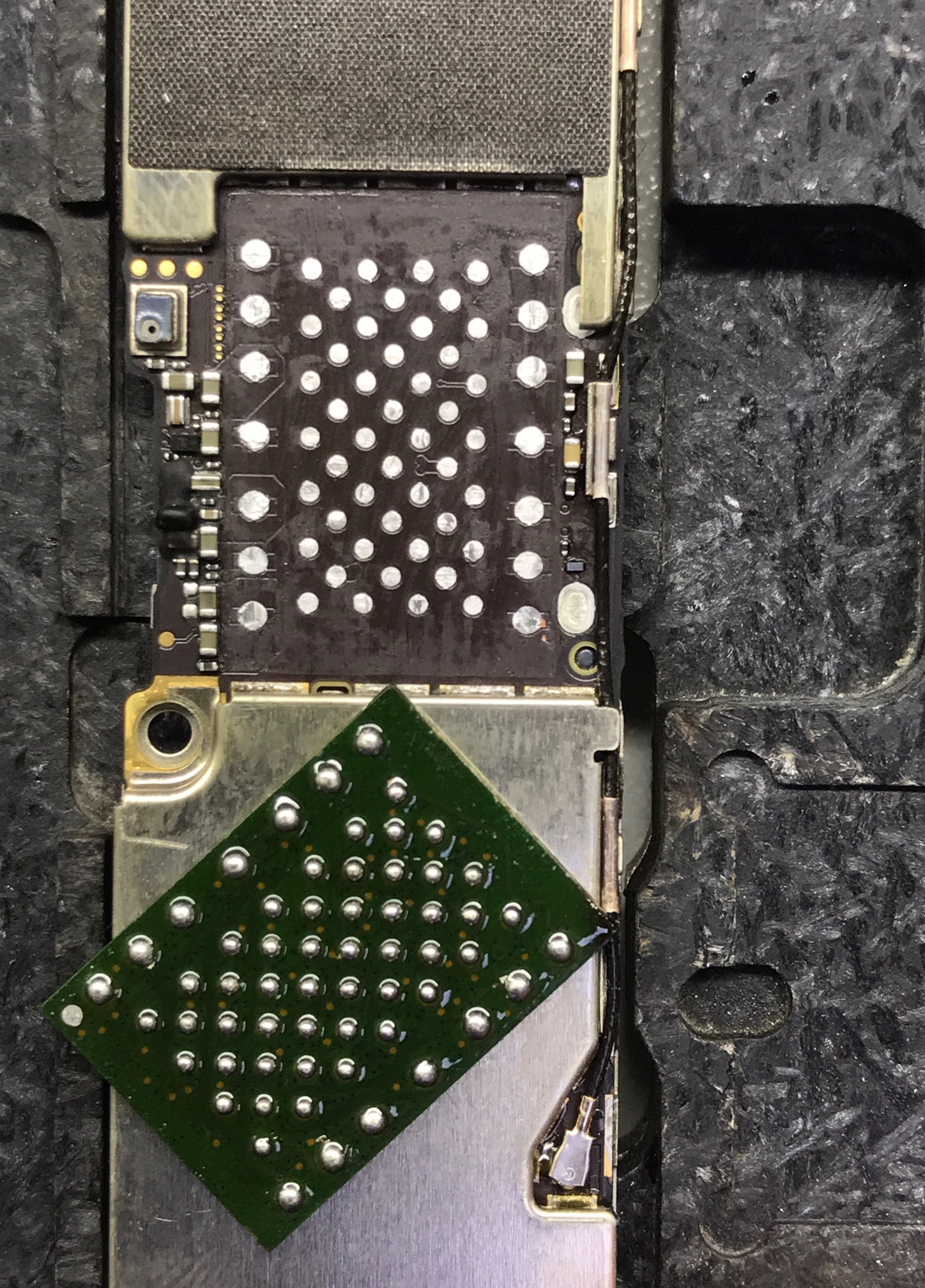

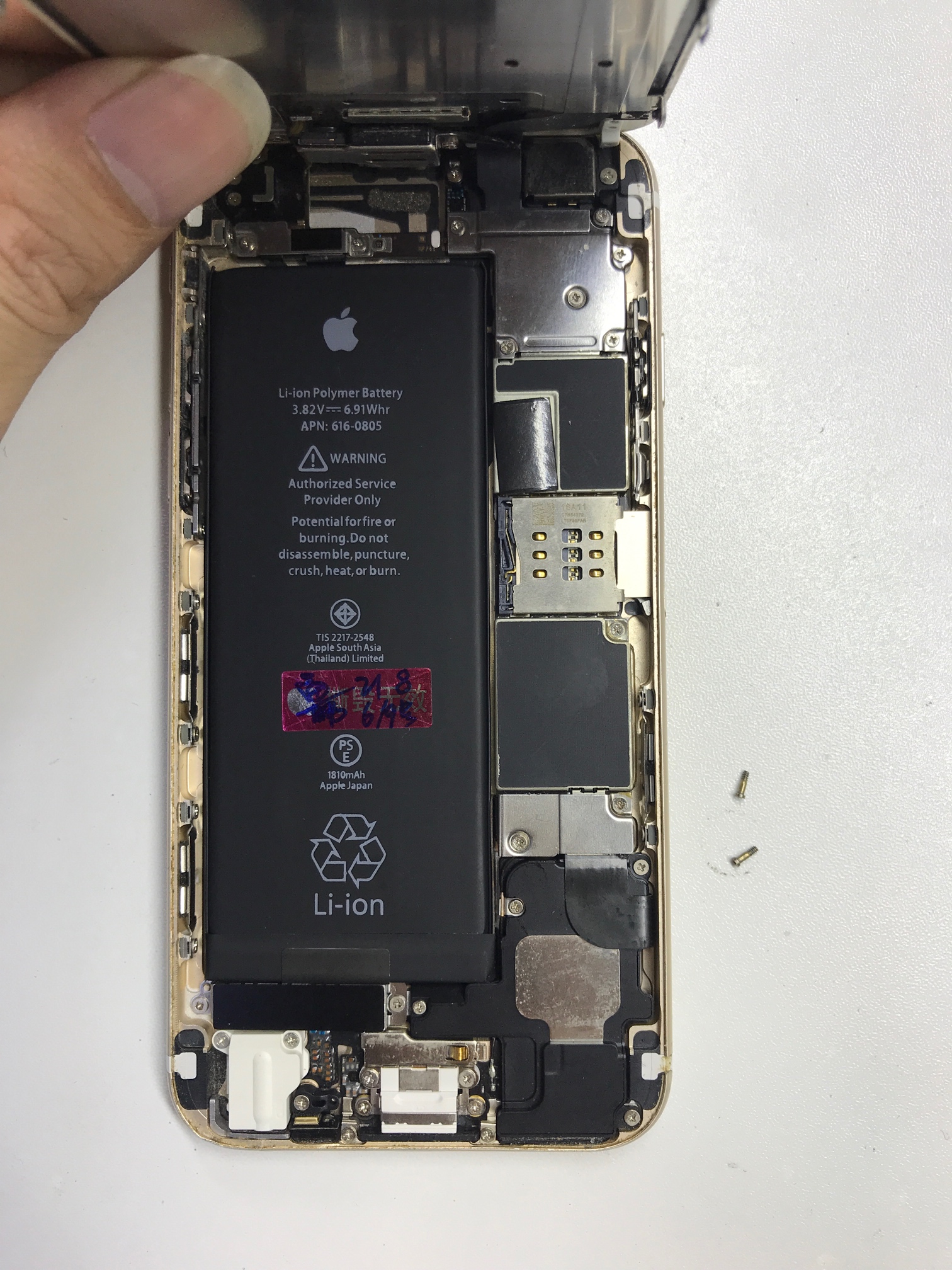

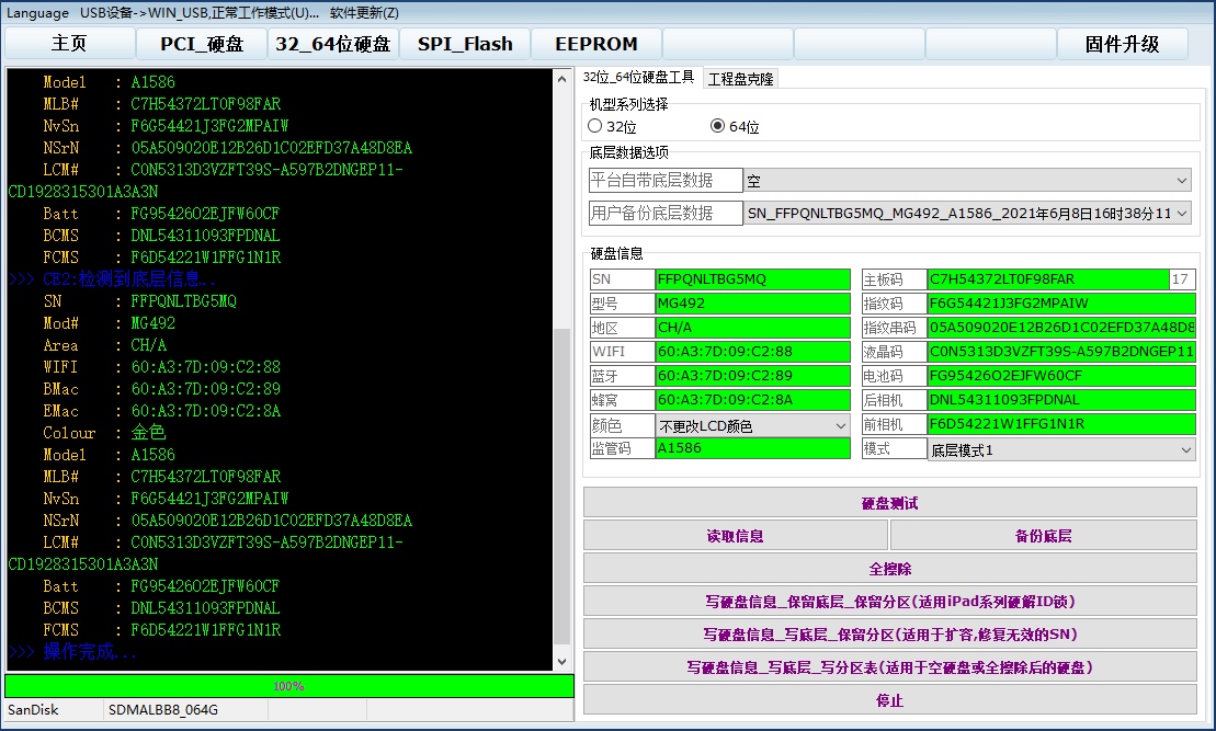

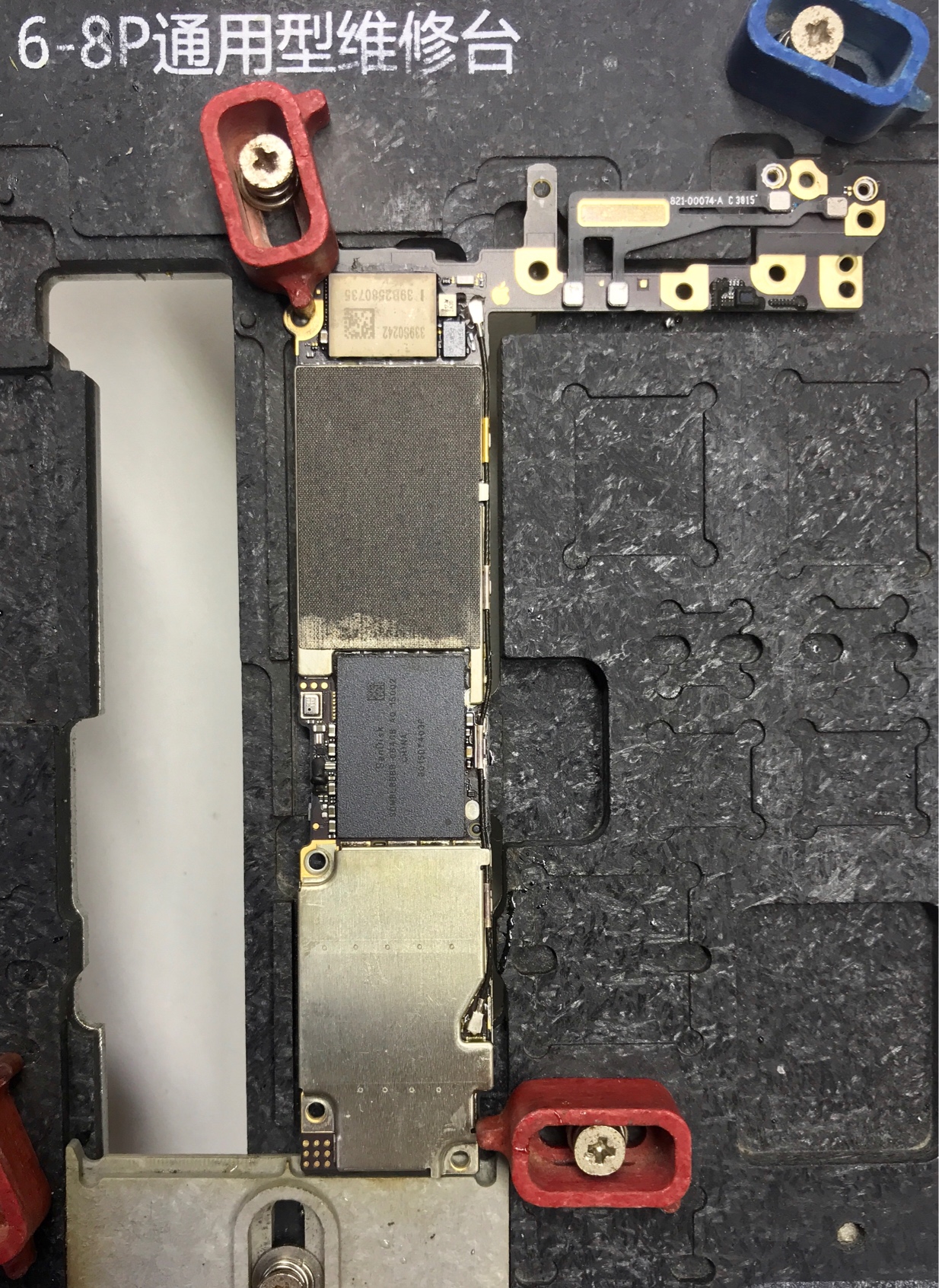

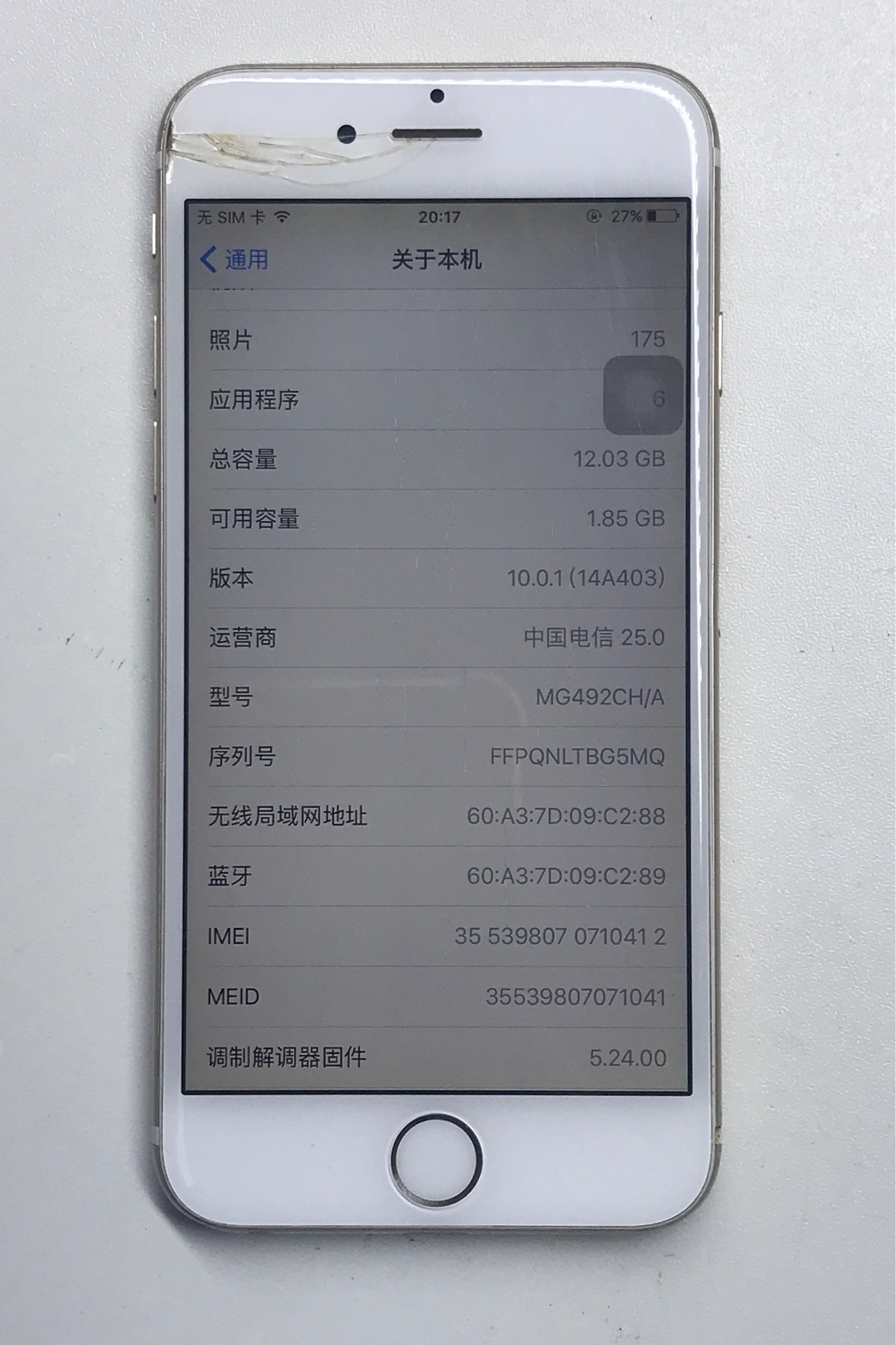

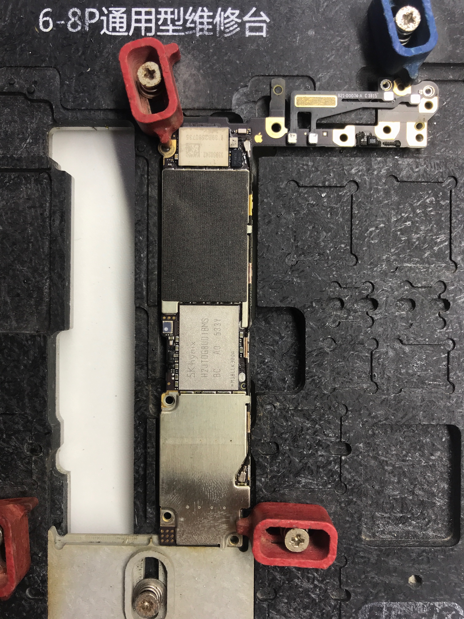

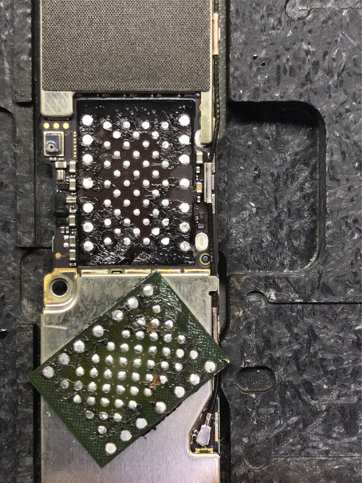

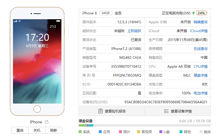

标题: 6代扩容64G(用寿命增加数倍的MLC硬盘颗粒),顺便换个标容电池……
