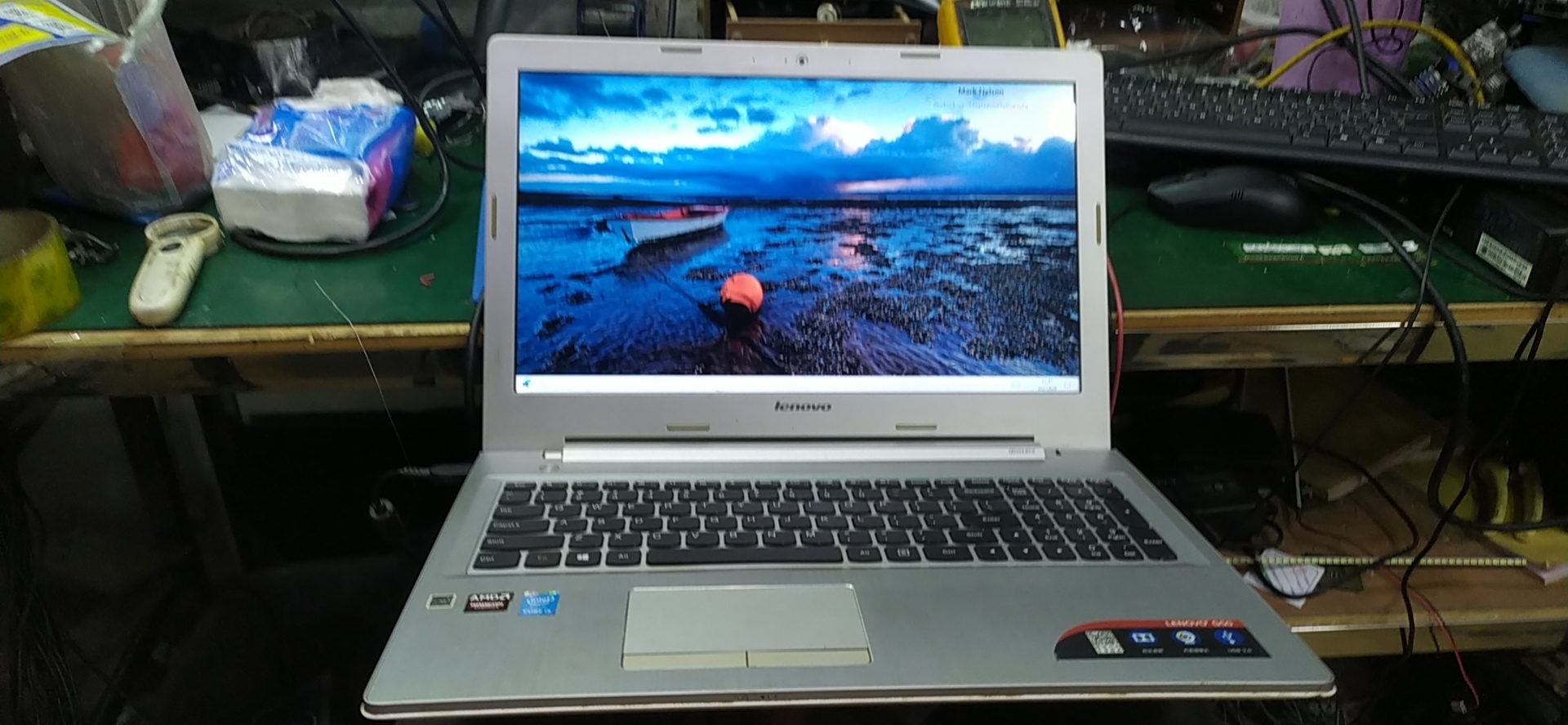

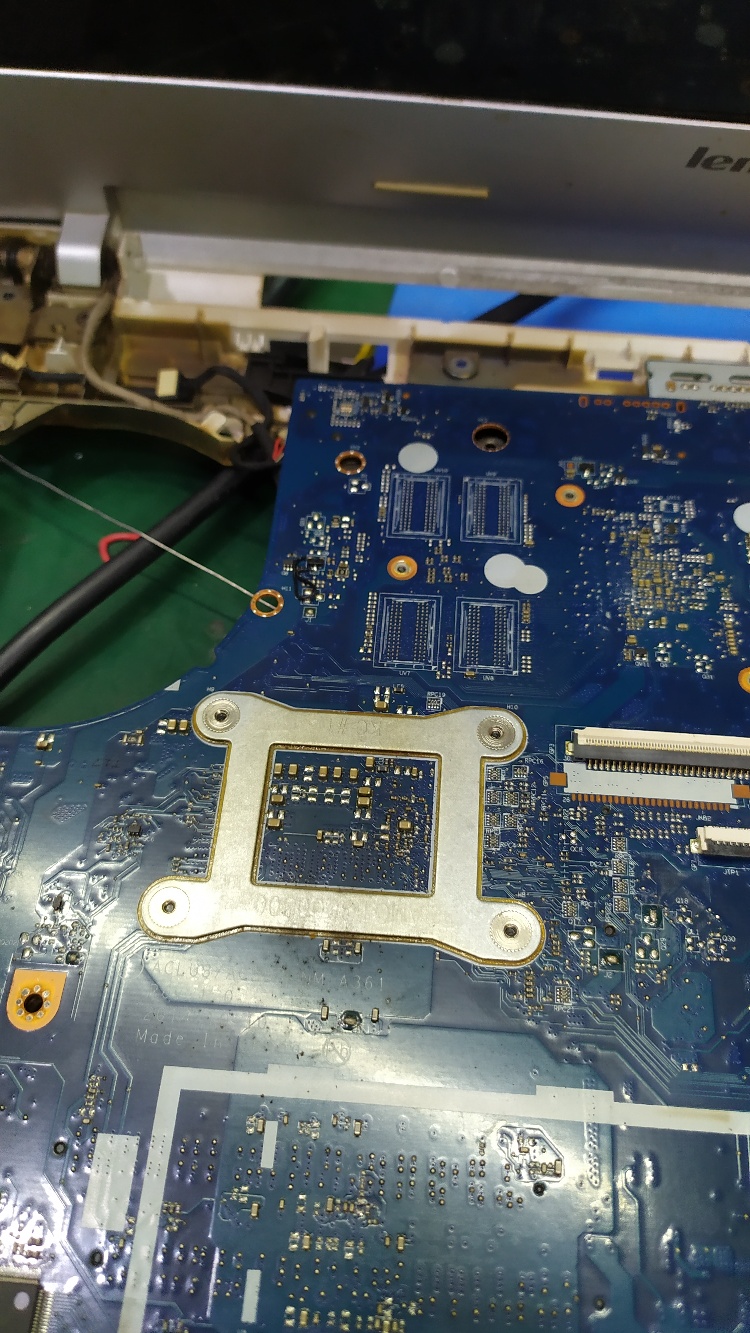

标题: 联想联想G50 联想G50-80 联想G50-70 内屏无显 通病 [打印本页]
作者: 提兴电脑    时间: 2021-6-8 23:14
标题: 联想联想G50 联想G50-80 联想G50-70 内屏无显 通病
本帖最后由 提兴电脑 于 2021-6-8 23:17 编辑
联想的这个系列绝对有这个通病。
作者: 成都顶尖    时间: 2021-6-9 00:07
这个应该不算通病
作者: PZH小王子    时间: 2021-6-9 00:10
给愿意分享经验的人加分!
作者: 郑州誉达科技    时间: 2021-6-9 10:09
没有见过这个毛病,一般都是显卡
作者: qinshaobin1990    时间: 2021-6-9 17:10
直接短接?飞线短接吗?
作者: bjhuawei    时间: 2021-6-9 17:36
见的最多是CPU故障,学习了。。。。。。
作者: 306017169    时间: 2021-6-10 06:58
怎么不一坨锡?线那么长不美观,也不安全,
作者: 天宇科技    时间: 2021-6-10 08:24
都短接了。还留着管子干么。哈哈。
作者: wske    时间: 2021-6-10 10:41
不算通病
作者: 提兴电脑    时间: 2021-6-11 00:18
天宇科技 发表于 2021-06-10 08:24
都短接了。还留着管子干么。哈哈。
我用的是旋风枪,吹笔记本不方便。
作者: 提兴电脑    时间: 2021-6-11 00:19
郑州誉达科技 发表于 2021-06-09 10:09
没有见过这个毛病,一般都是显卡
你是修得少
作者: fengmin0326    时间: 2021-6-11 16:13
学习中666………………………………
作者: 囧-.-预言    时间: 2021-6-11 16:51
没碰到过,是什么信号的
作者: 智能phone王龙    时间: 2021-6-12 21:38
这应该是个3.3的信号吧
作者: 电子技术员    时间: 2021-6-13 08:58
这个什么信号短接?
作者: a88121720    时间: 2021-6-14 06:18
这个修过很多了
作者: cslxh2006    时间: 2021-6-26 17:52
我的也是这样,我来试试。。。。。。。。。。。
作者: tdjackhu    时间: 2021-8-20 08:52
内屏是暗屏还是一点都不显示?
作者: 孟瑞    时间: 2021-8-20 09:26
谢谢分享支持
作者: 笔记本维修工    时间: 2021-8-20 09:52
到底是暗屏还是无显示呢???修得少还没遇到过。这个又是什么电压呢?
作者: alexandermitch    时间: 2021-8-24 12:10
集显还是独显,无显示的时候是暗屏吗
