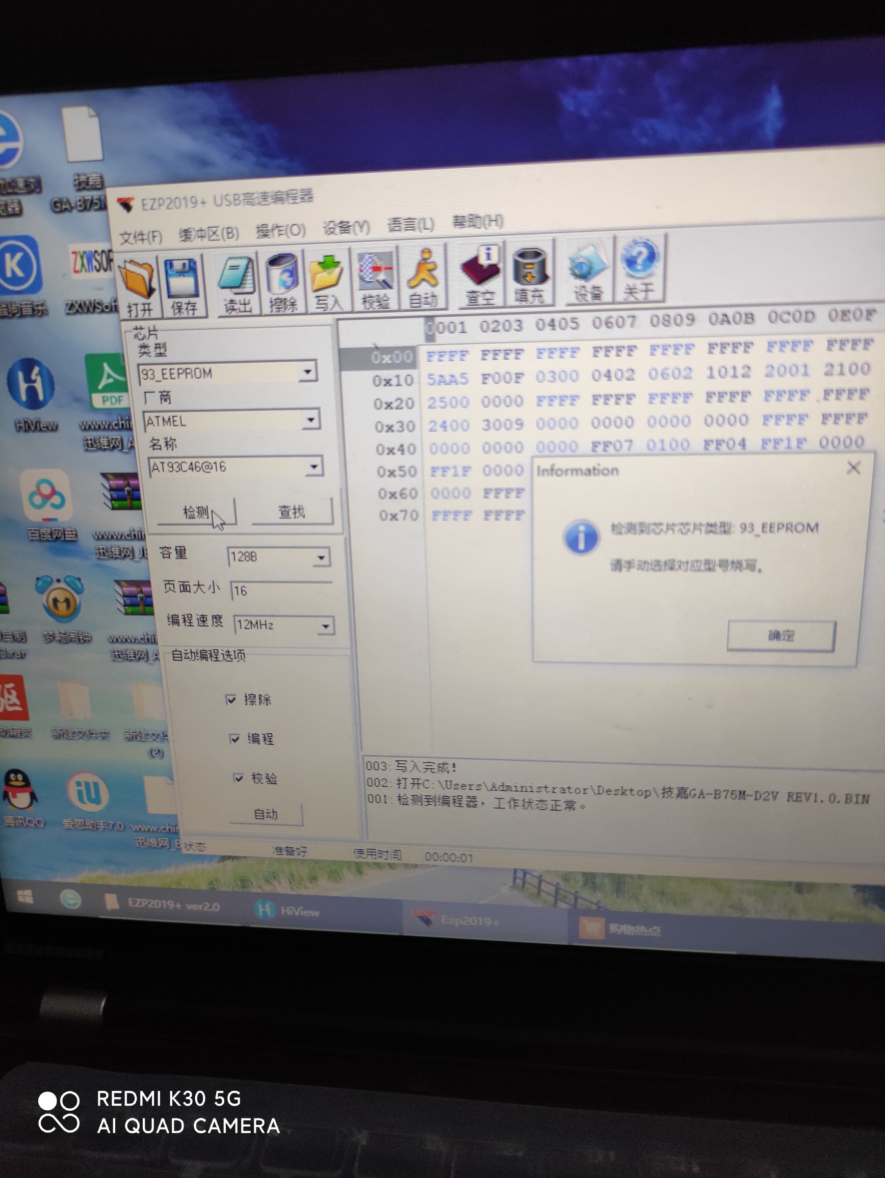

标题: 这个是不是bios主板的,

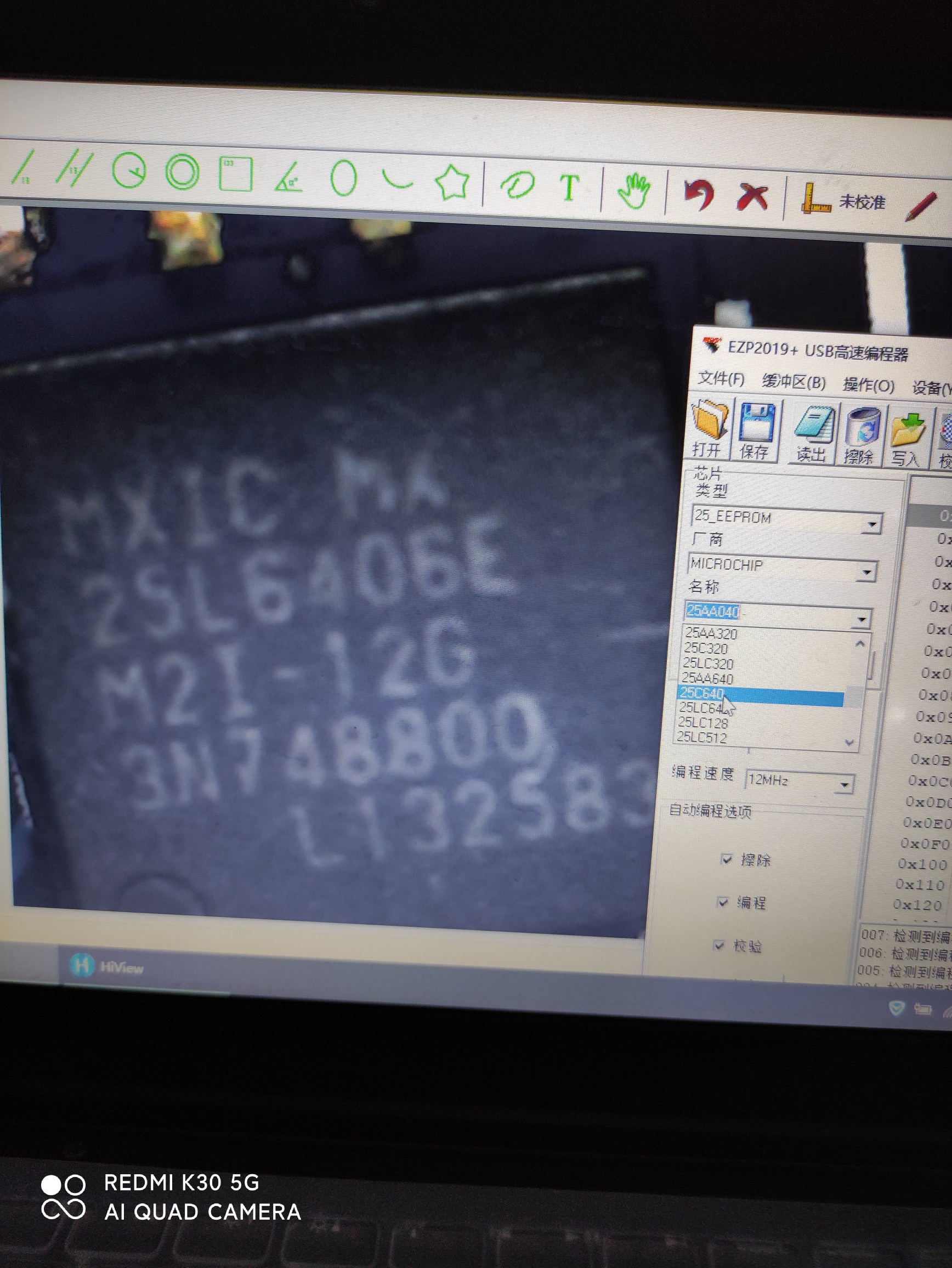

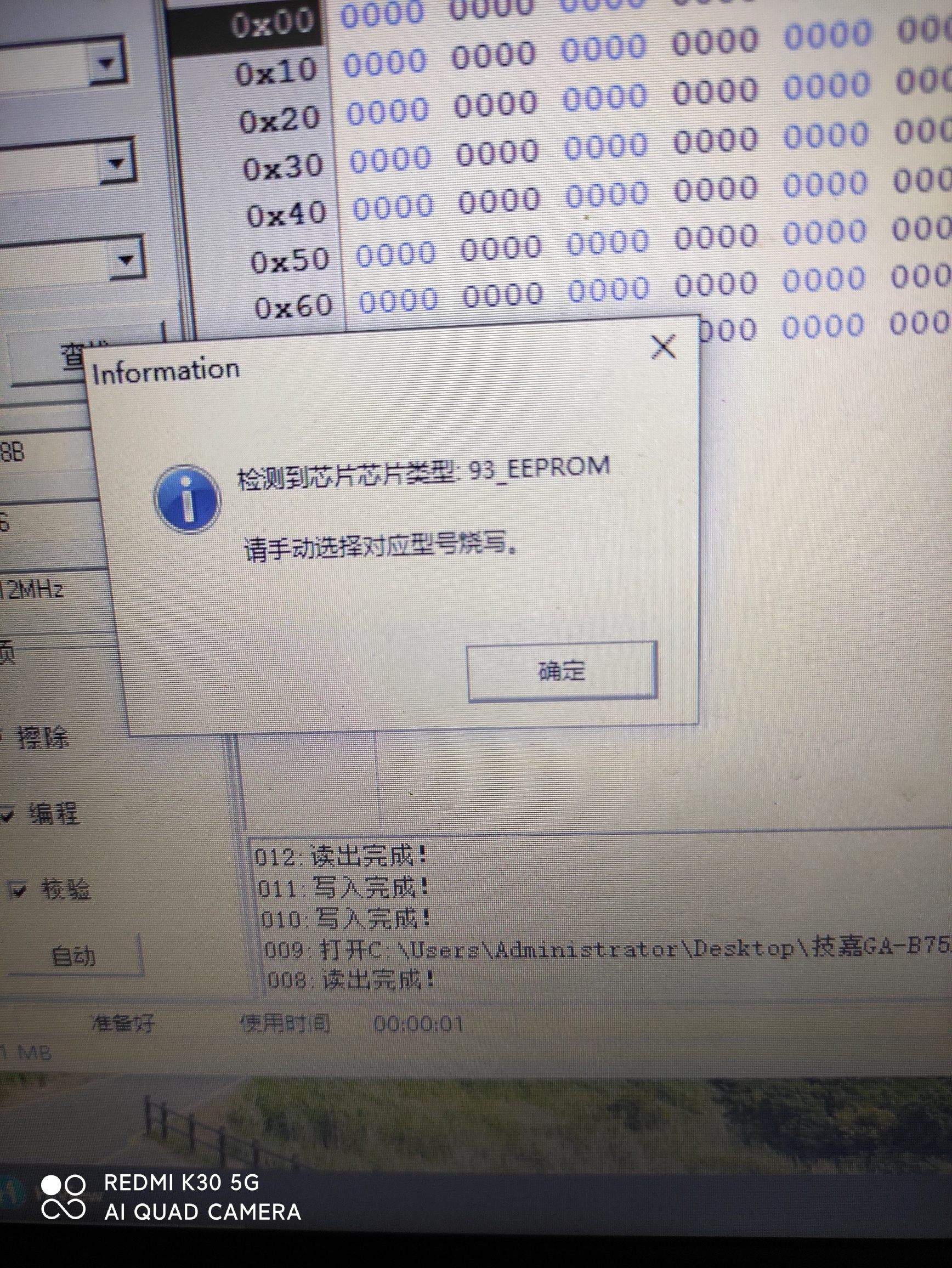

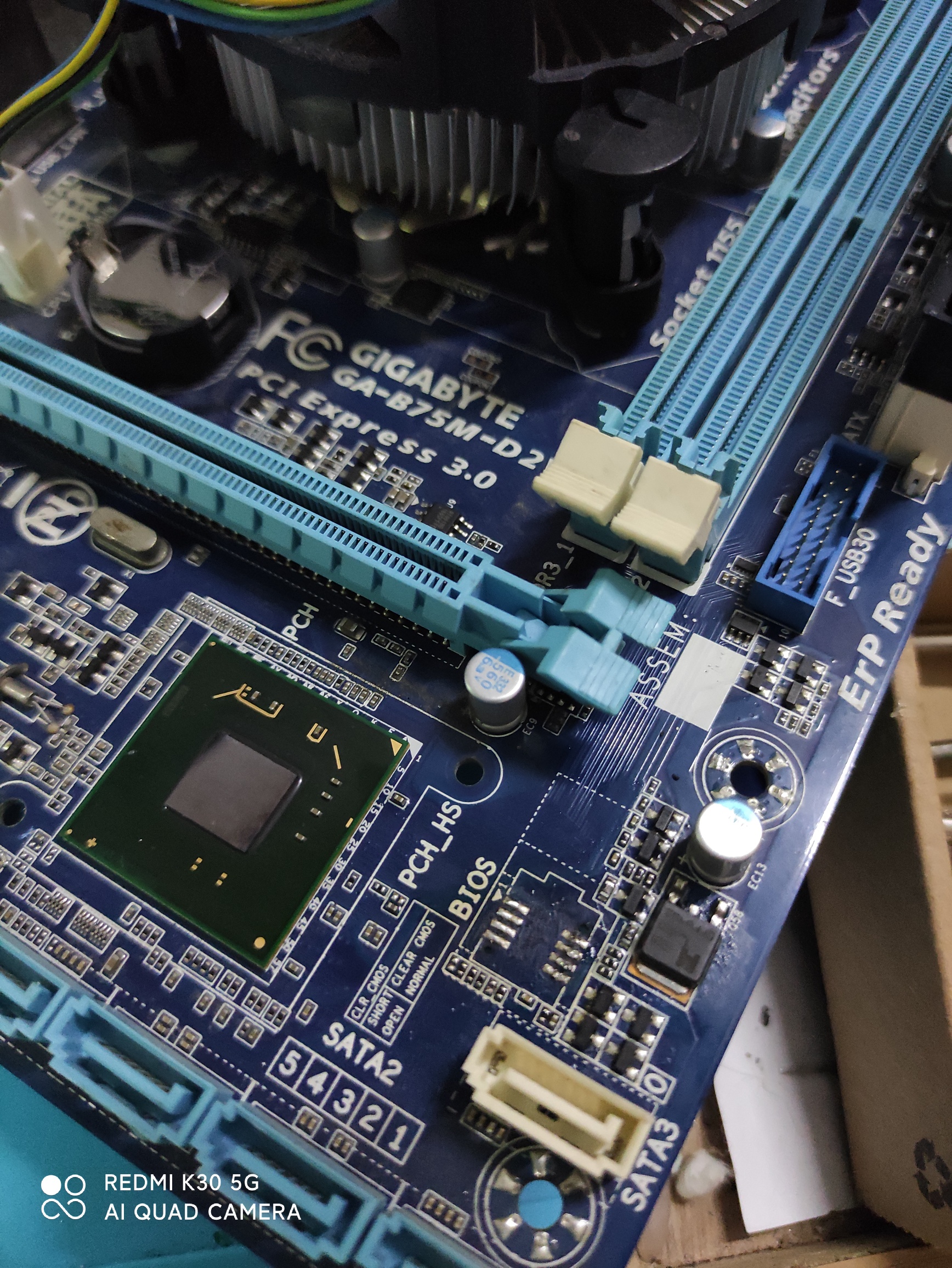

点烧录提示这个,之前刷了一次,直接开机风扇转一下就停。反复这样,,求老哥给你思路,现在,就是想刷个bios,哪个才是,还是文件不对,还是选择
作者: lajidong    时间: 2021-6-8 22:37
芯片类型是SPI_FLASH,并不是EEPROM

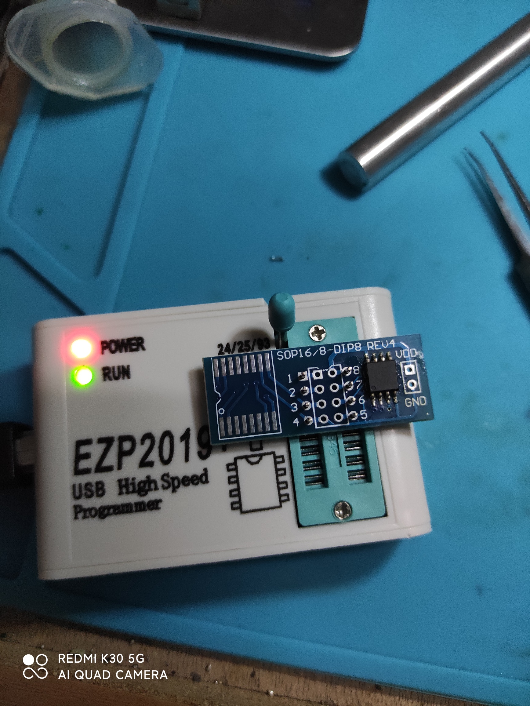

作者: lajidong    时间: 2021-6-8 22:40
图片上的排针,8根针似乎都未焊接啊

作者: hAY1906    时间: 2021-6-9 05:12
pin接错了,识别错误,重新放置,应该识别为spi flash你的25L64型号即可
作者: hAY1906    时间: 2021-6-9 05:14
烧录文件大小应该是8m你也检查检查
作者: hAY1906    时间: 2021-6-9 05:15
pin放错了,或者虚接的,检查检查,应该是识别为spi flash才对,型号为25L64后面两位忽略,对应你的bios芯片
作者: huangwei147    时间: 2021-6-9 07:45

插上去点检测,

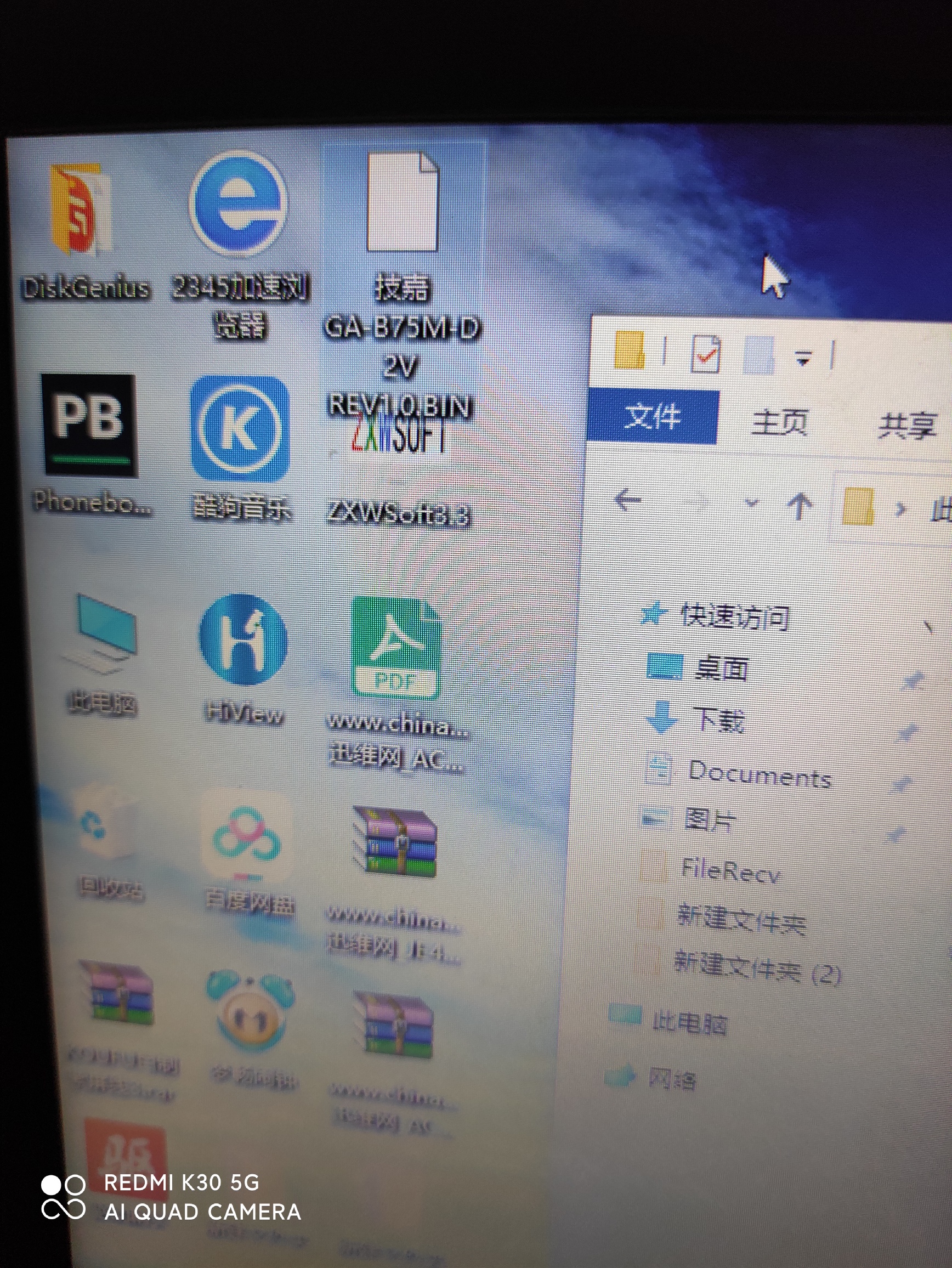

作者: huangwei147    时间: 2021-6-9 20:19
hAY1906 发表于 2021-06-09 05:14
烧录文件大小应该是8m你也检查检查
文件是,论坛找的

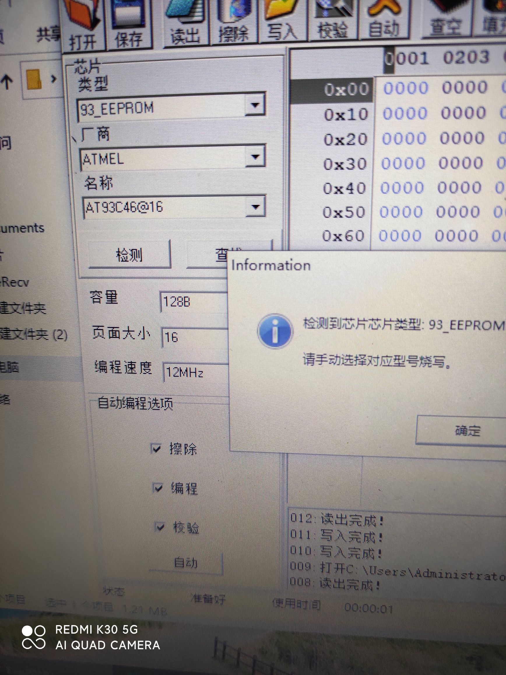

作者: chenyang31    时间: 2021-6-9 22:43
编程器的选项错了,根据我给你的图设置
作者: huangwei147    时间: 2021-6-9 23:23
对的,刚才把烧录器的线飞线识别为你说的
lajidong 发表于 2021-06-08 22:40
图片上的排针,8根针似乎都未焊接啊
烧录器贴片没有夹紧

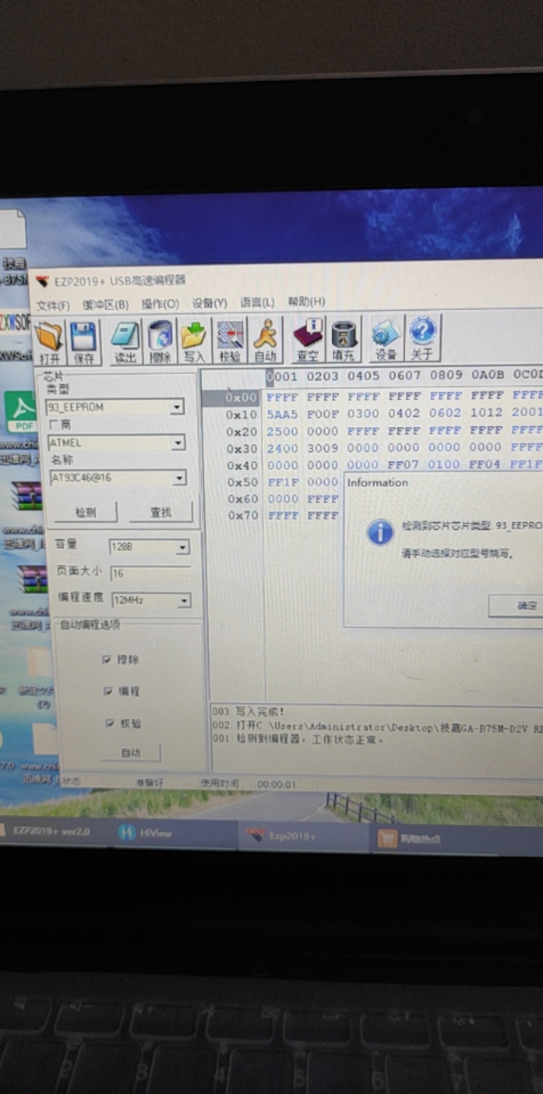

作者: huangwei147    时间: 2021-6-9 23:24
chenyang31 发表于 2021-06-09 22:43
编程器的选项错了,根据我给你的图设置
飞线连接了点识别确实识别出来,不装bois现在主板开机还是风扇转一下就停,反复这样,看来主板又出问题

作者: huangwei147    时间: 2021-6-14 01:19
a88121720 发表于 2021-06-13 23:26
你这编程器不行鉴定完毕
已经焊好了。成功识别
作者: huangwei147    时间: 2021-6-14 01:20
huangwei147 发表于 2021-06-14 01:19
已经焊好了。成功识别
现在风扇转一下就停,反复这样。
作者: huangwei147    时间: 2021-6-14 01:21
lee1988 发表于 2021-06-13 23:29
选错了啊老铁
不知道哪里出问题了,不装芯片也是一样。bios.,唉。会不会供电电容击穿
