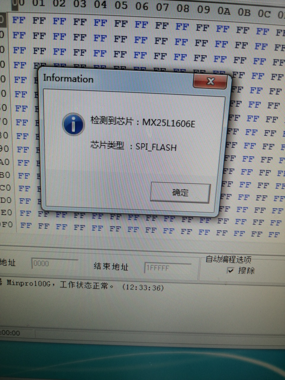

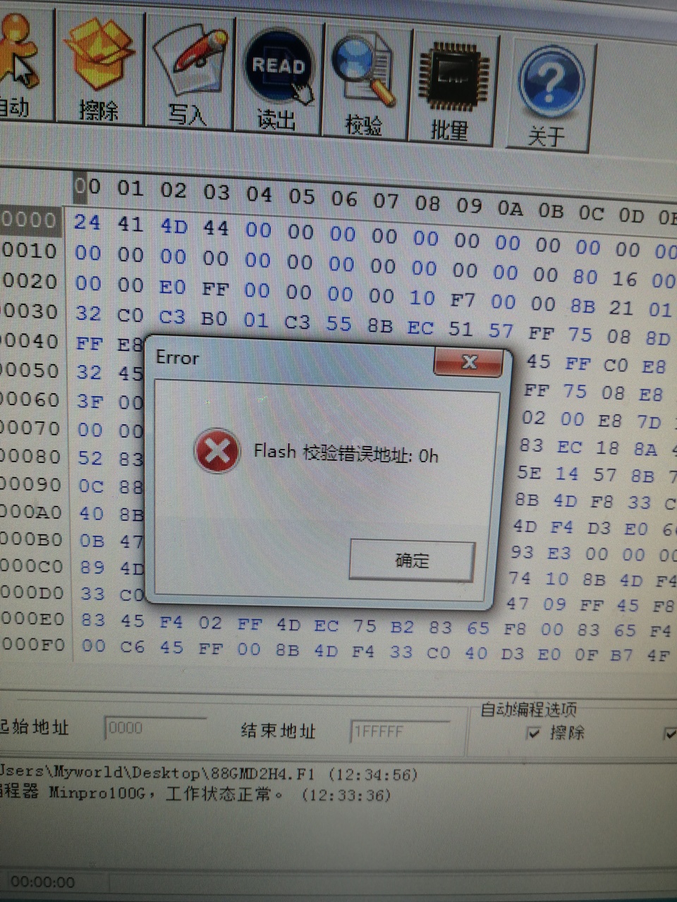

BIOS芯片是淘宝新买的,2M的程序怎么写都不成功也就是不能用。总是显示校验错误地址:oh
真不知道怎么解决这个问题,赐教!

芯片型号有没有认到

有可能是假芯片,我买到过假的两头给你放几颗真的其他都是假的,吃过亏

瑶杰编程器软件很久不升级 还不如341靠谱,你芯片坏了

除了上面的原因之外,芯片引脚有可能接触不良,不稳定接触,也遇到过芯片电压不对提示该现象

别的芯片可以写进去,比如8005等

编程器已经识别到芯片名称

对于大容量芯片是不是存在个填充问题?不甚了解

汕头的翻新芯片太多了  坏很正常

类似问题后来通过换软件解决过

换usb2.0的口重新烧写,烧写顺序:读出,擦除,查空,写入,校验

芯片坏了!换一个试试看看
