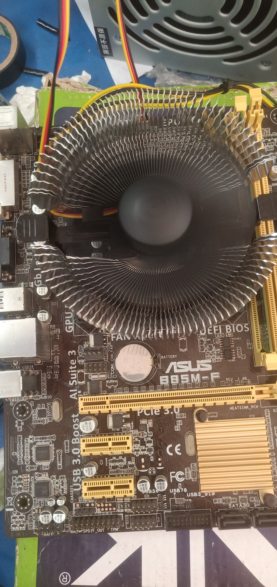

标题: 华硕B85M-F不定时重启
有时几分钟,有时几十分钟

作者: 唐茂标    时间: 2021-6-8 14:35
像这种情况我一般直接换板。不稳定的机器修也没有意义啊
作者: linhuancheng8    时间: 2021-6-8 17:38
主要是想找出原因
作者: TYYTW    时间: 2021-6-8 18:06
有电压不稳定,测下
作者: 唐茂标    时间: 2021-6-9 09:46
linhuancheng8 发表于 2021-6-8 17:38
主要是想找出原因
先用示波器测各大电压对比一下谁先掉。如果都正常都话就拿SLP_S3对比RSMRST
